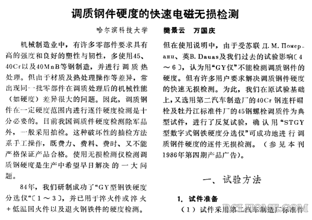

            如题,看附件(截图)

好象不怎么样

这个仪器我们集团公司买过,用过,误差很大。该仪器是南京仙林仪器厂生产的。

這個不可能檢測硬度的~儀器只是能檢設有沒有損傷~

周老用的是这个http://www.rclhome.net/forum.php ... 16748&fromuid=8

是这个,但比这个要更早些。当时没有标注“智能”,叫钢铁材料硬度分选仪。

如果硬度相差很大是可以用的,看到有企业用过:如淬回火件里遇到生料混入,可以用一种仪器直接分选。

               我上传的这个是2005年的产品,已经有多种功能了,不知道现在又有什么进步了
