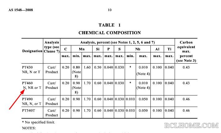

AS1548-PT460N,有了解的吗?
发表于 2015-7-8 14:18:48 | 显示全部楼层
AS1548-PT460N:AS1548是标准号,PT460N是材料代号,是澳大利亚标准。 PT460.jpg
