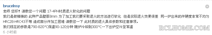

             如题,看附件(截图)

降低温度,用640℃试试。
发表于 2015-7-8 16:11:03 | 显示全部楼层
是否也考虑一下采用“正规”一点的装炉方式?

800-900保温,炉冷到600-700保持6-8H
