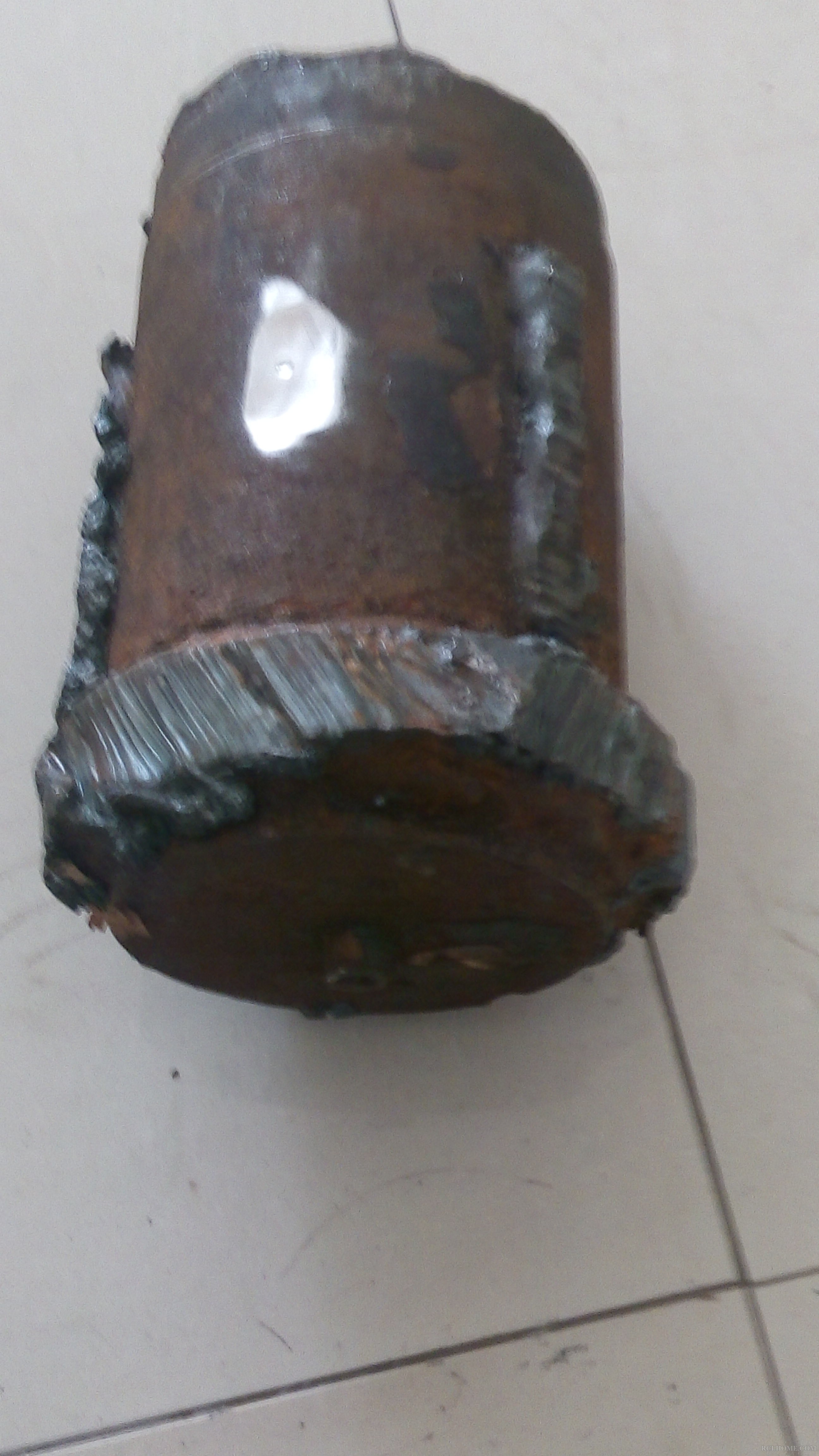

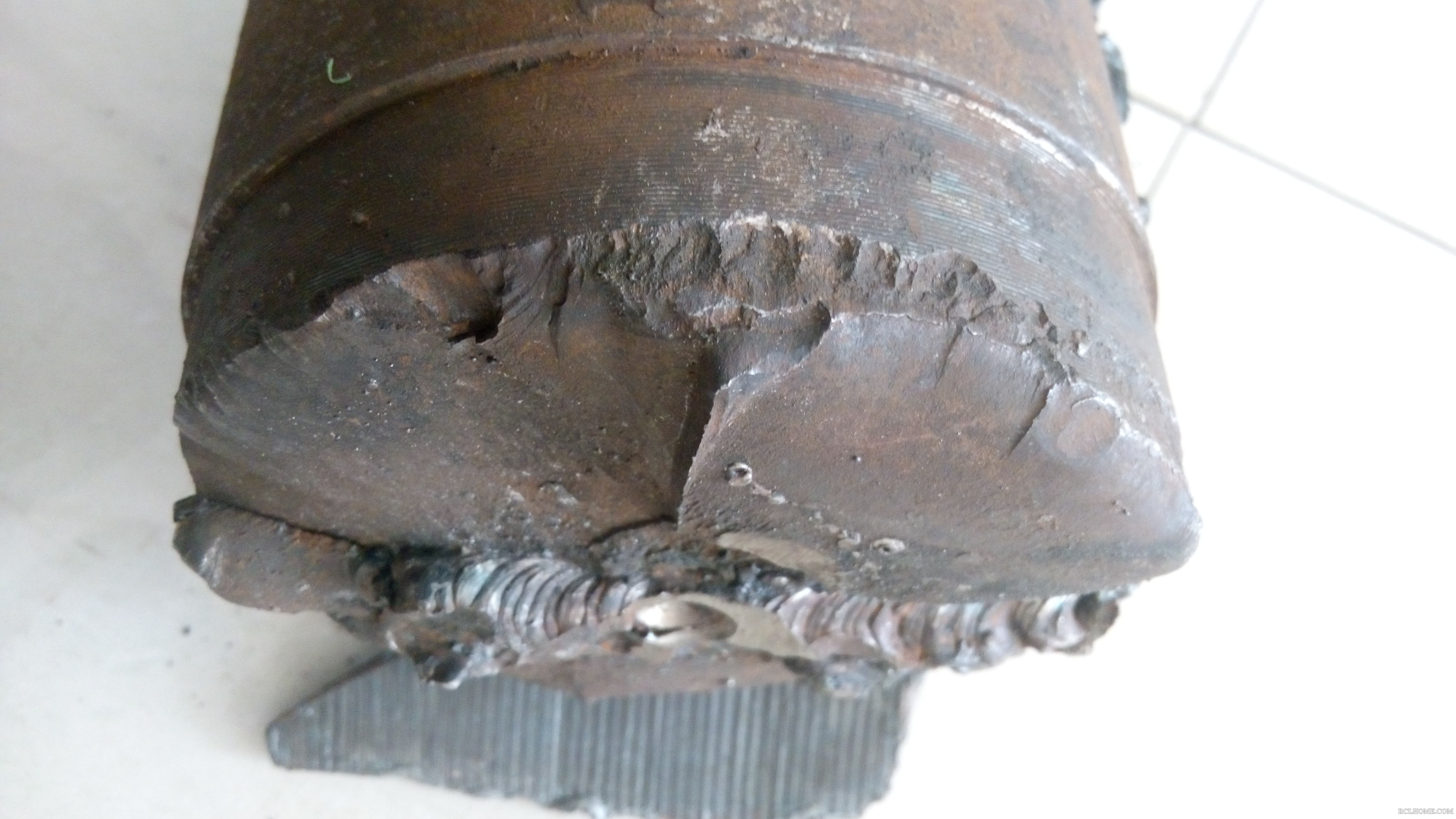

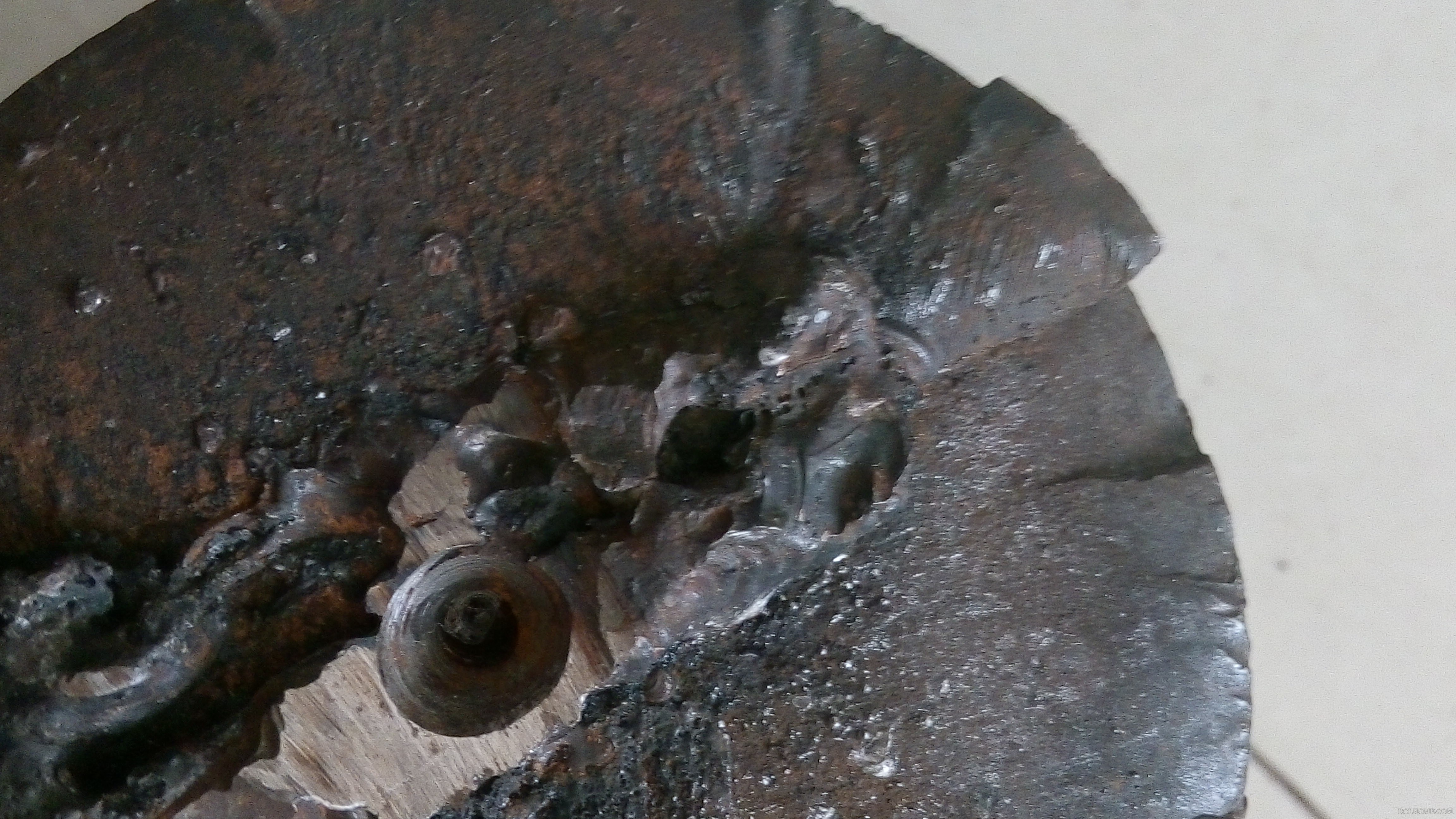

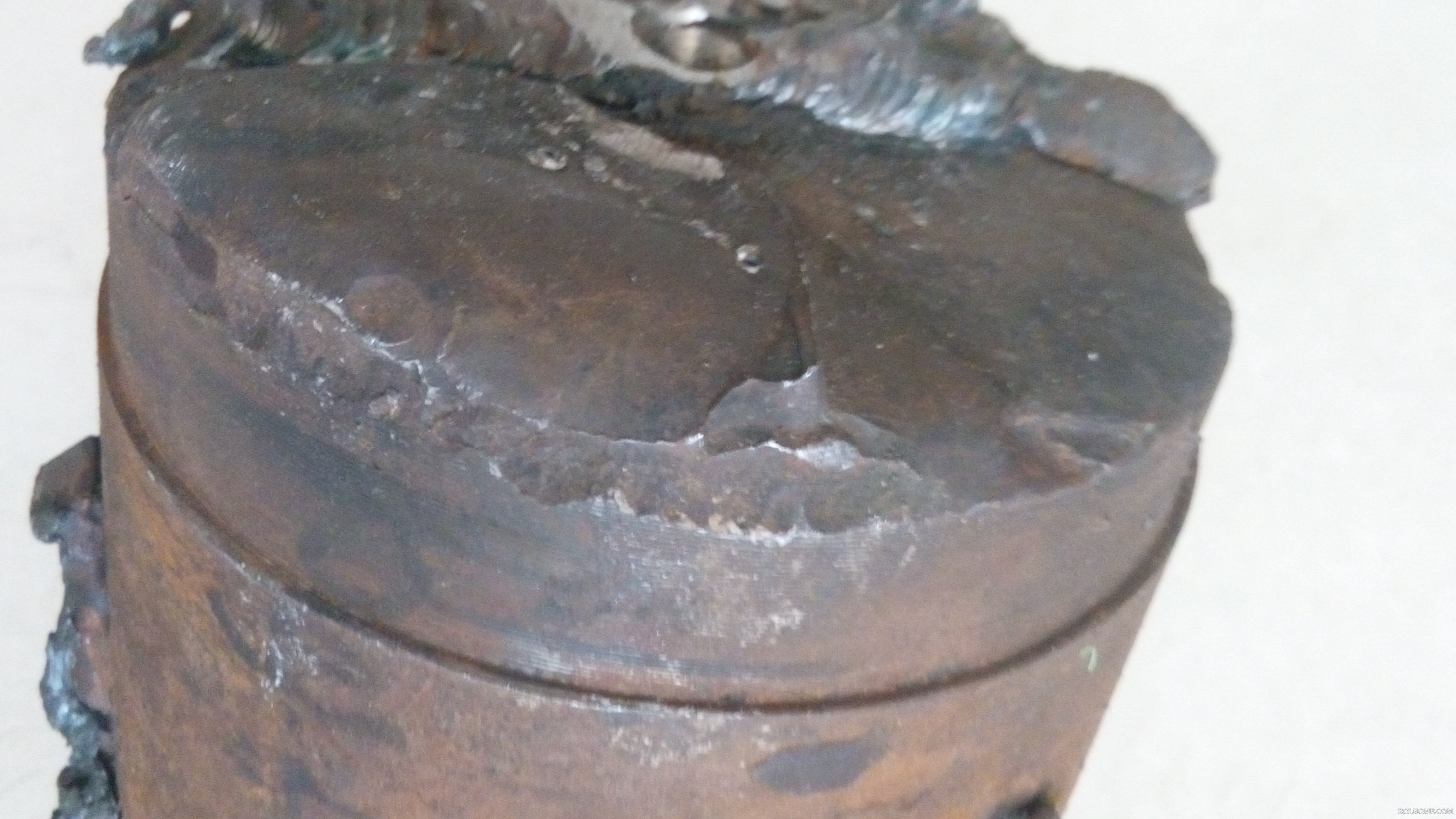

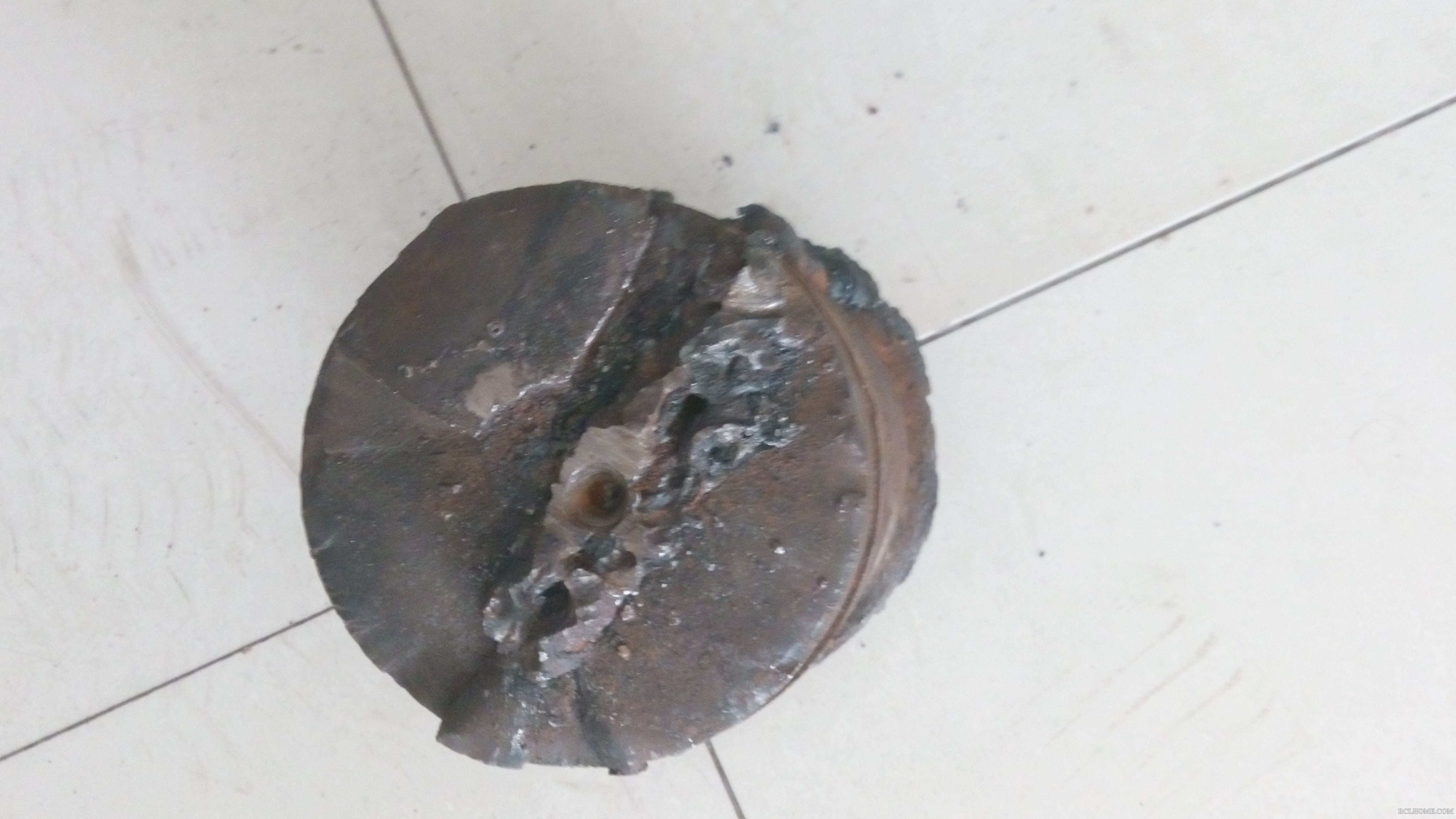

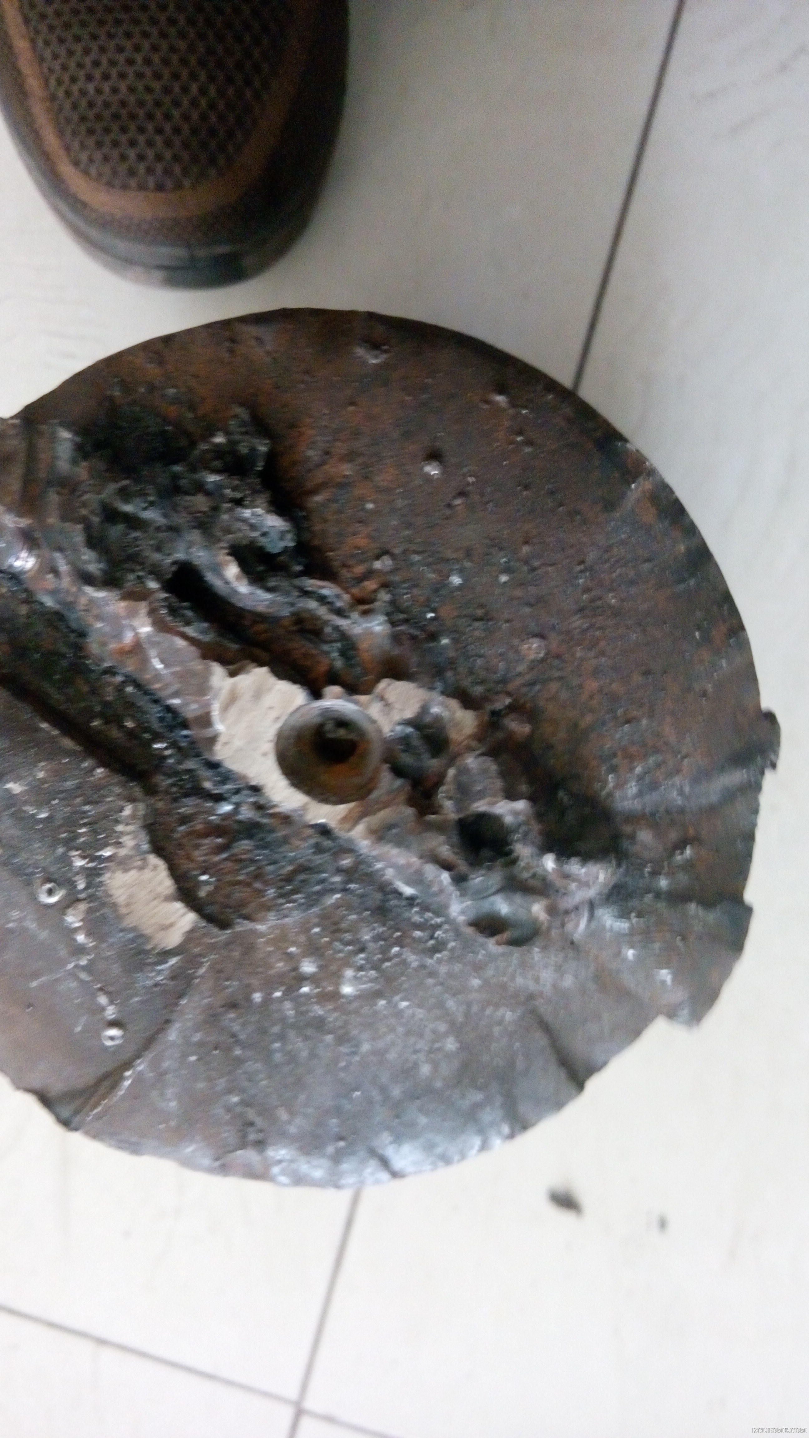

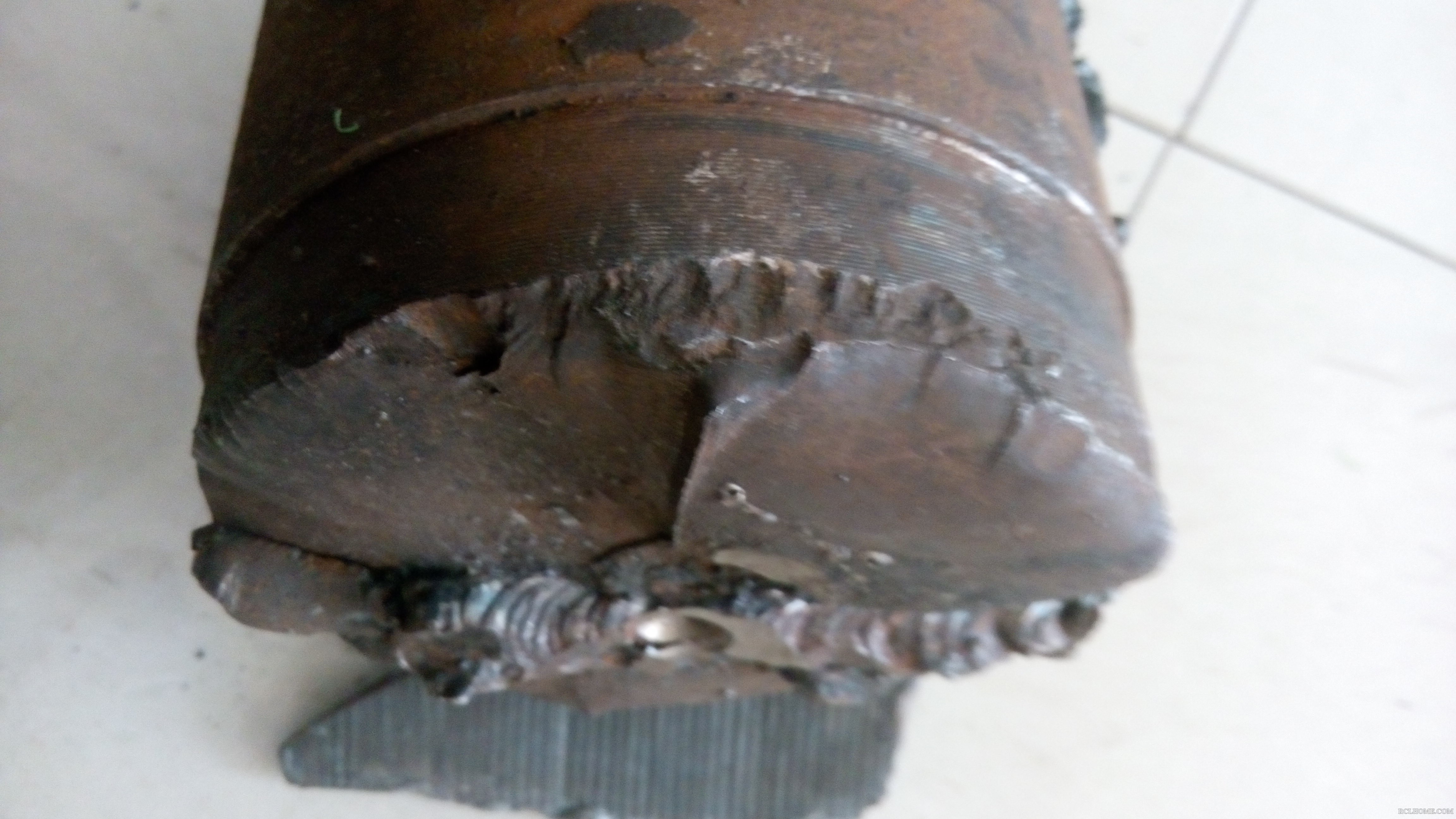

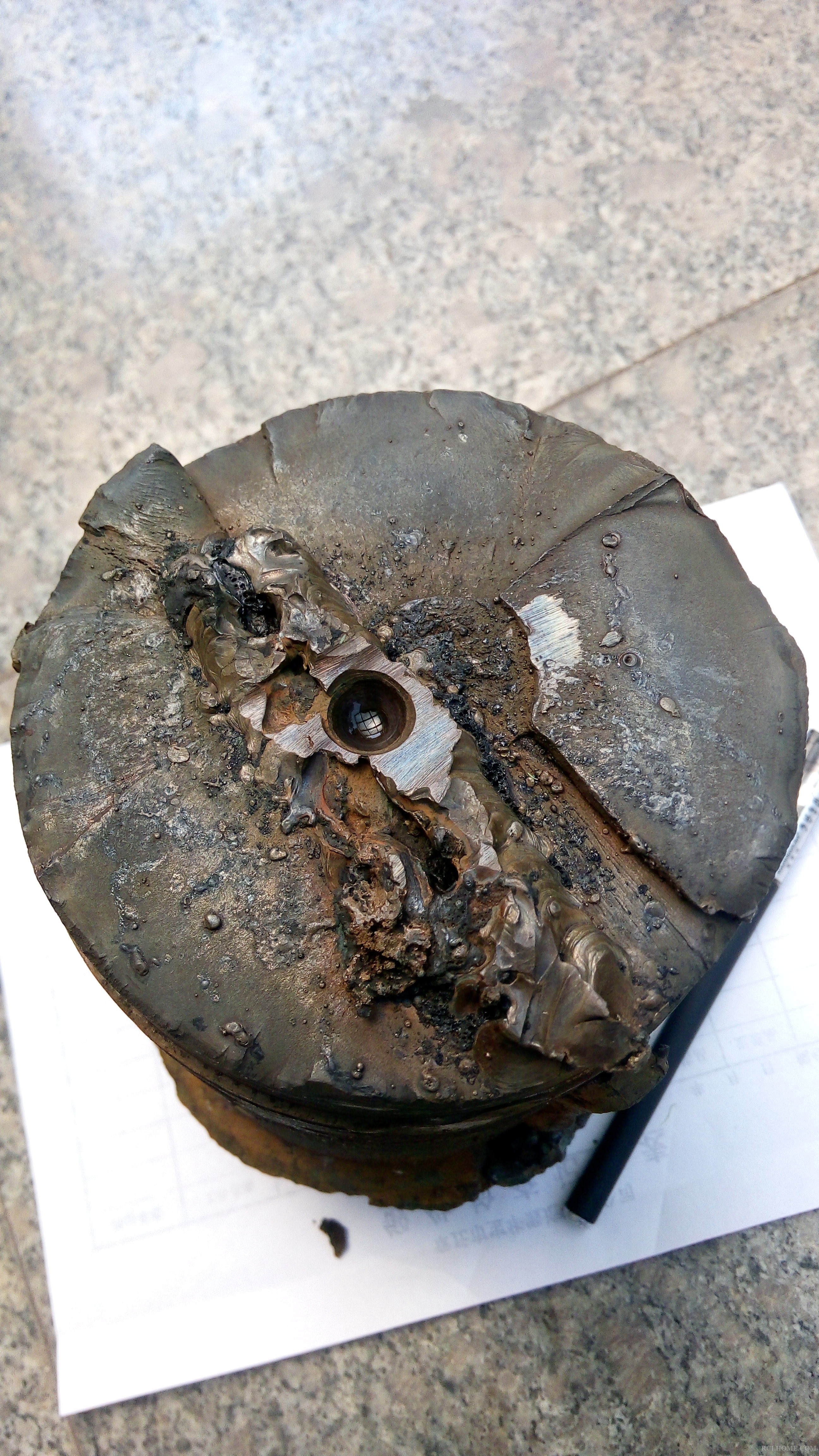

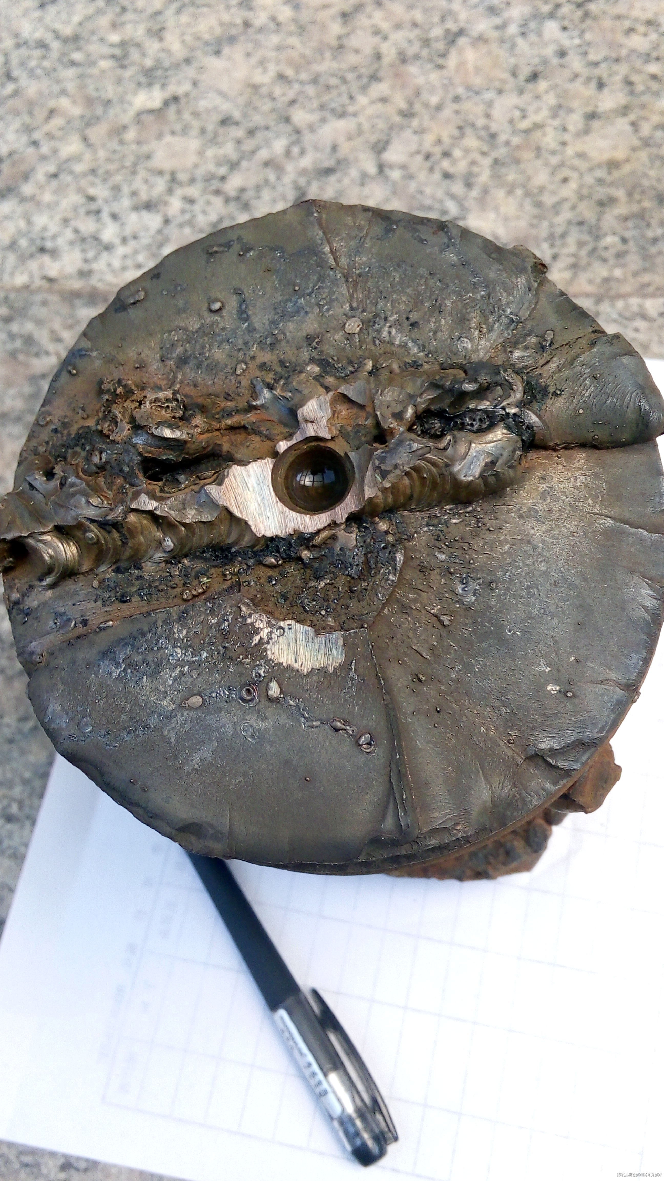

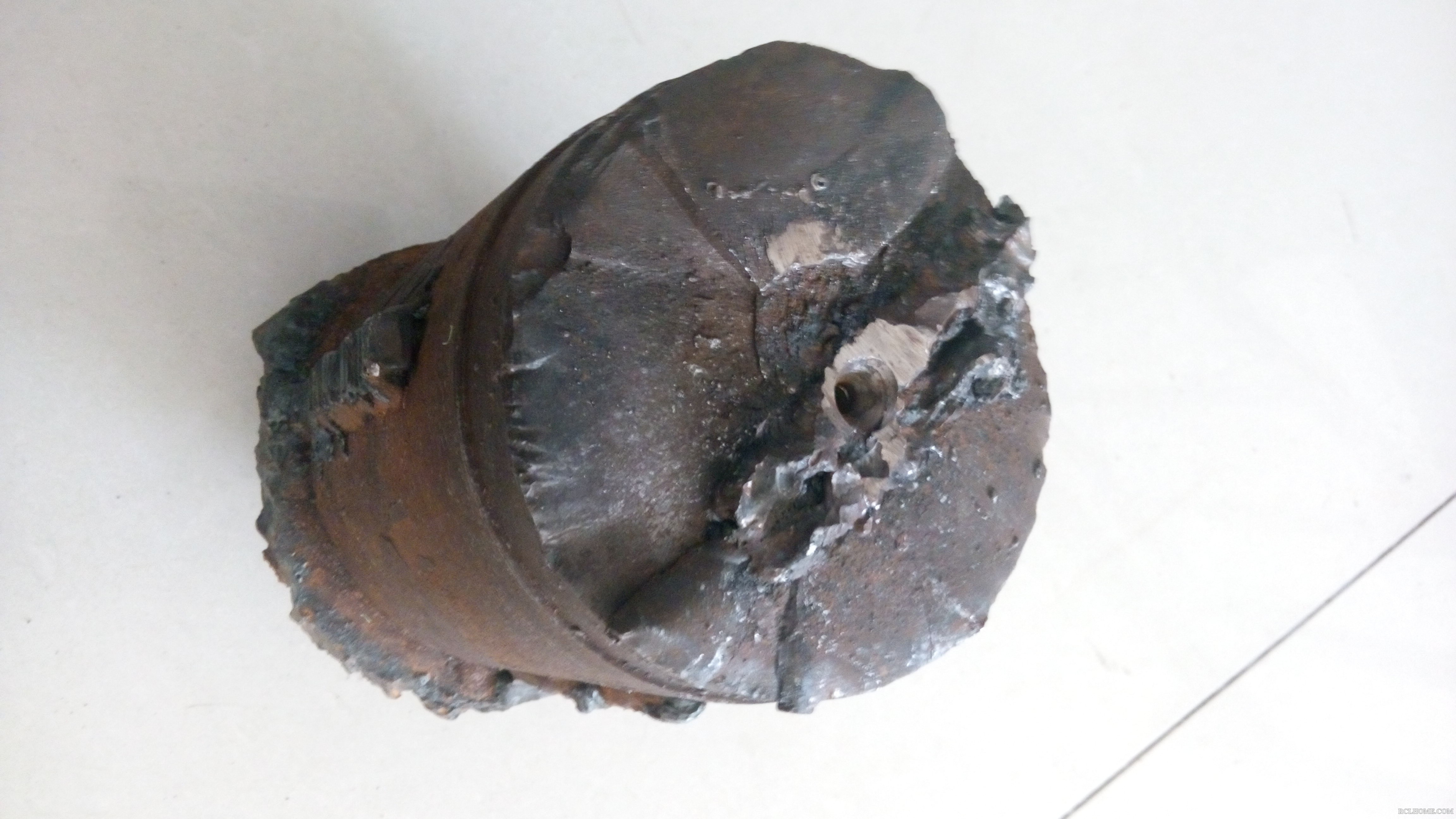

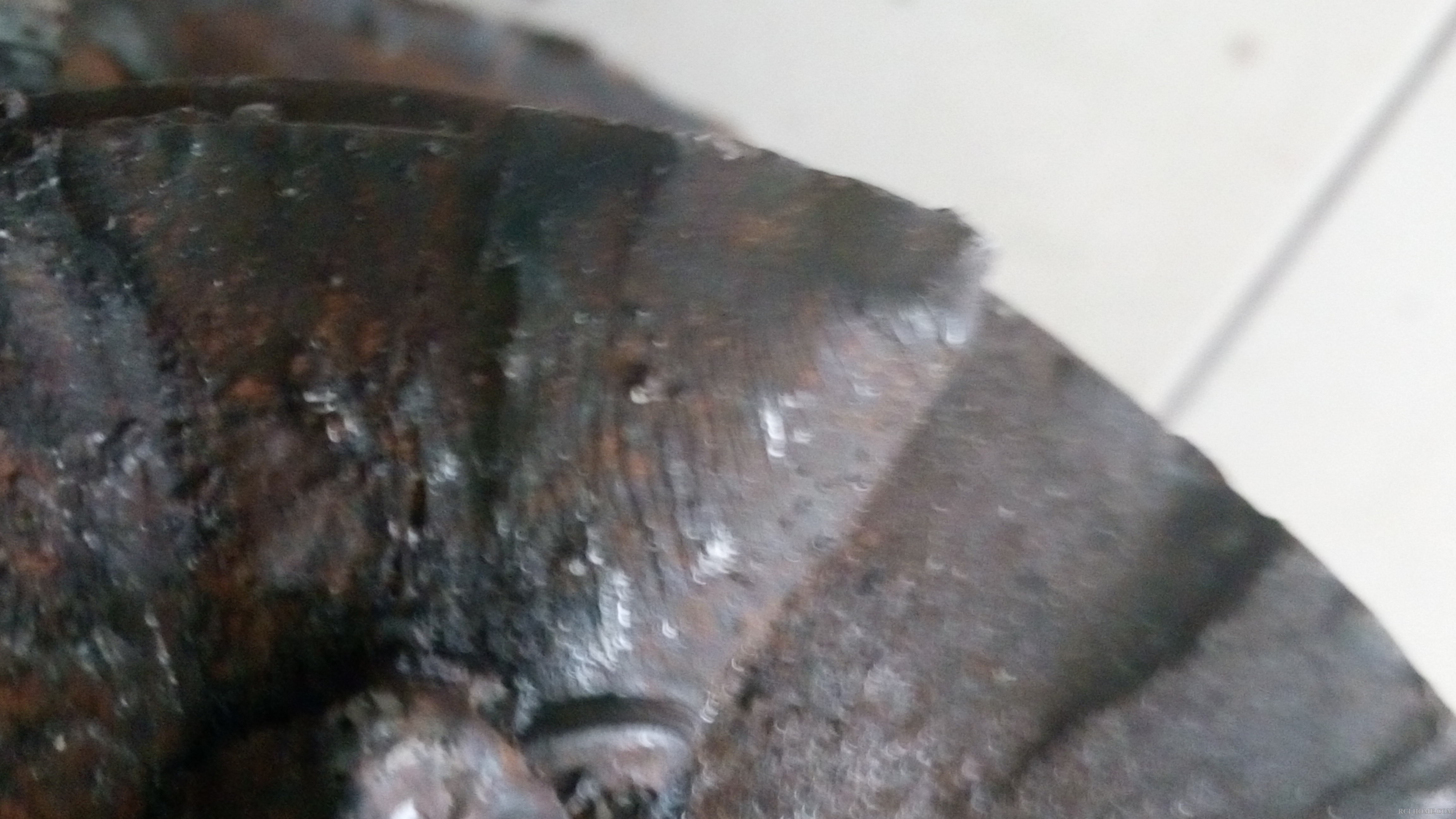

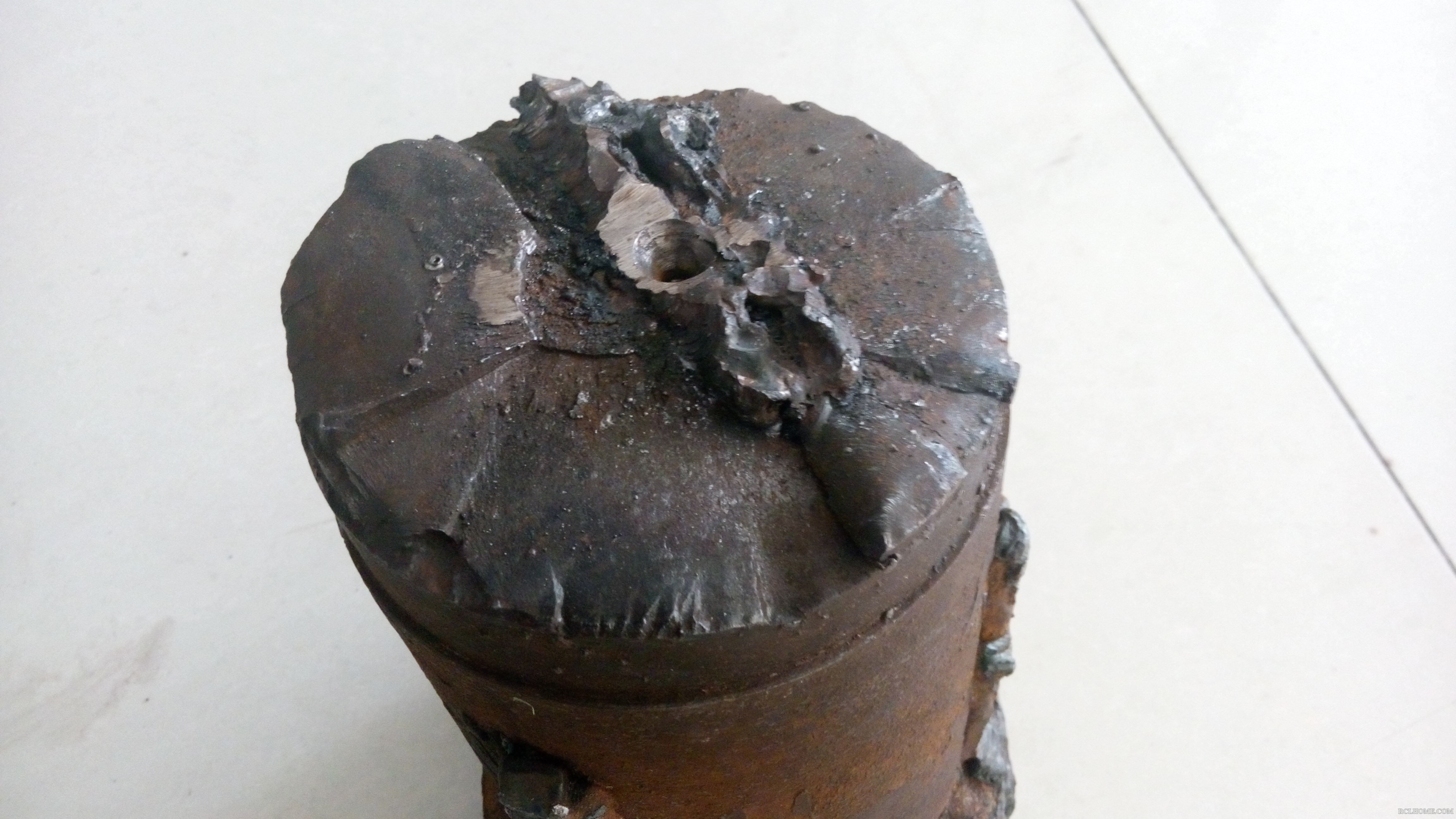

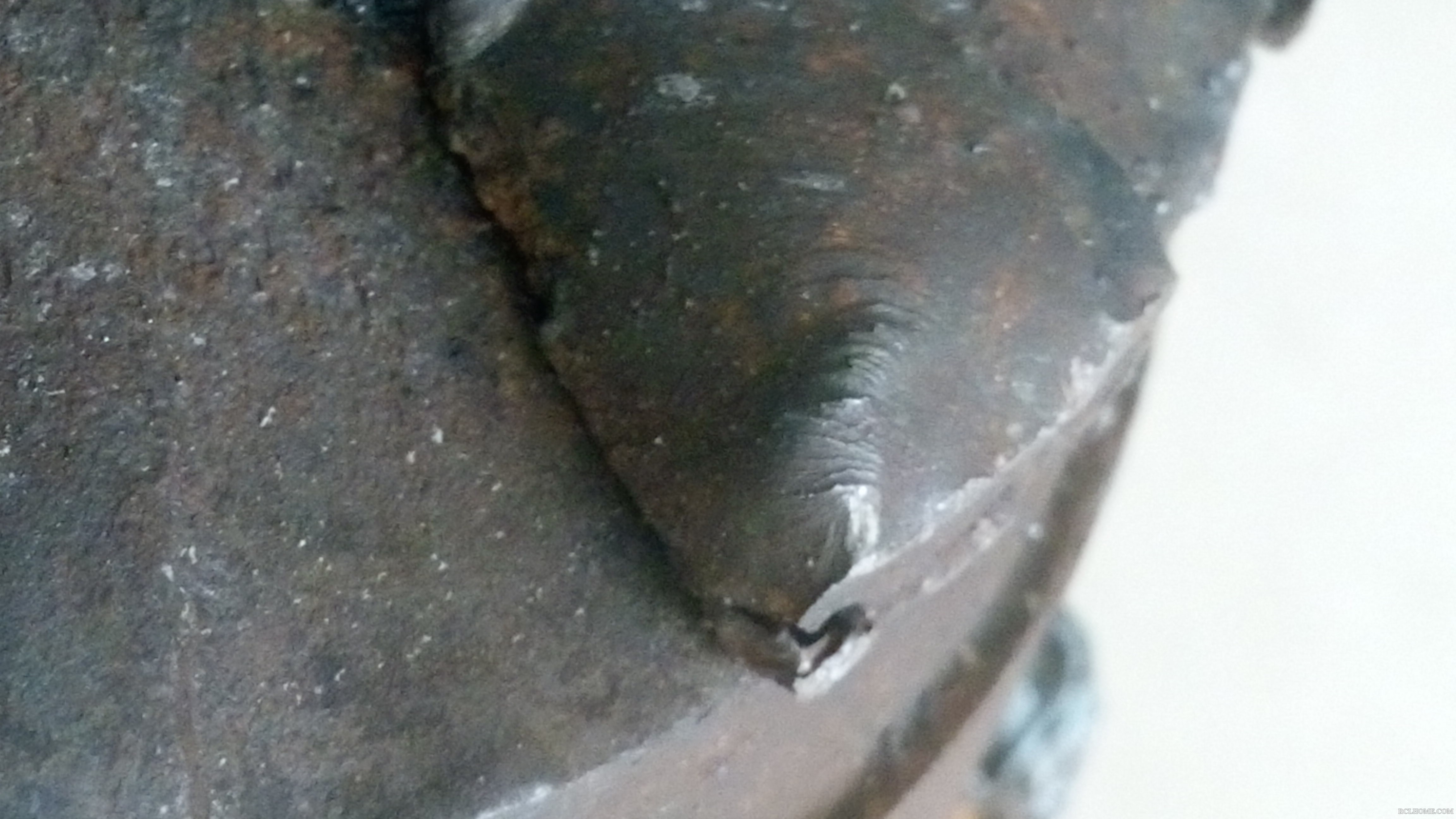

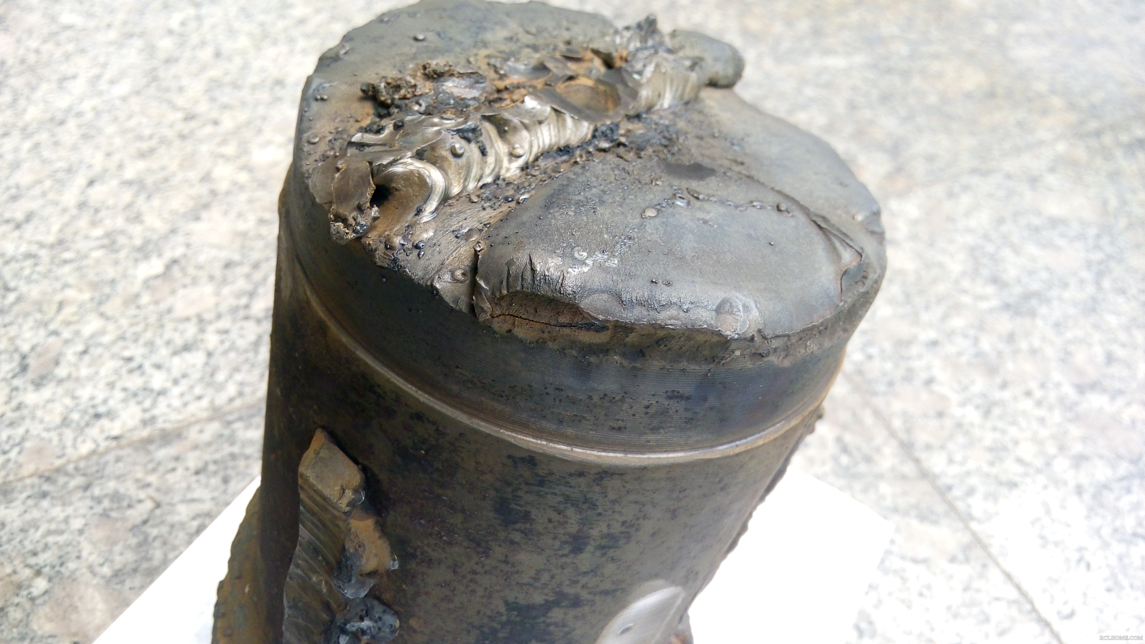

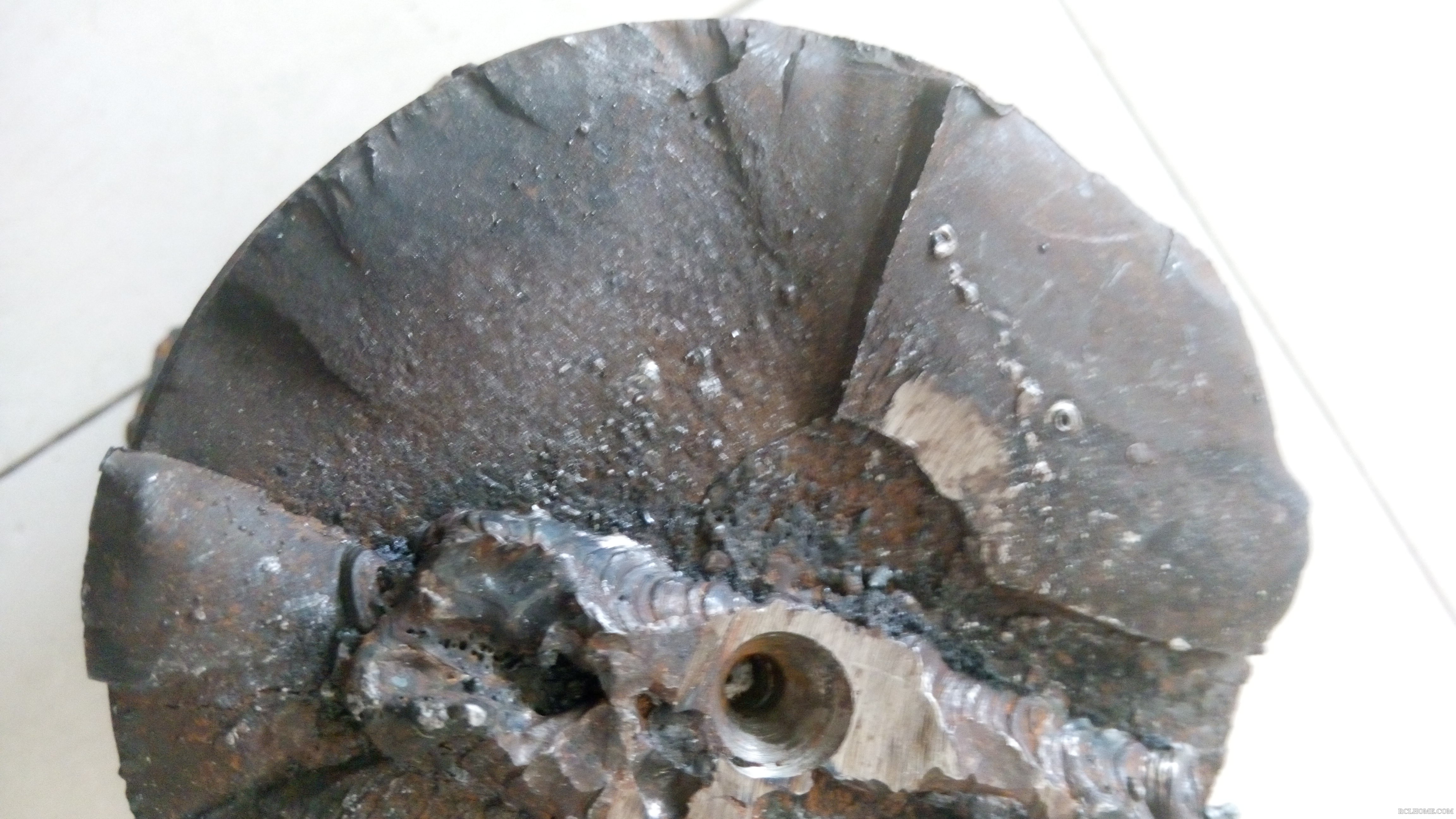

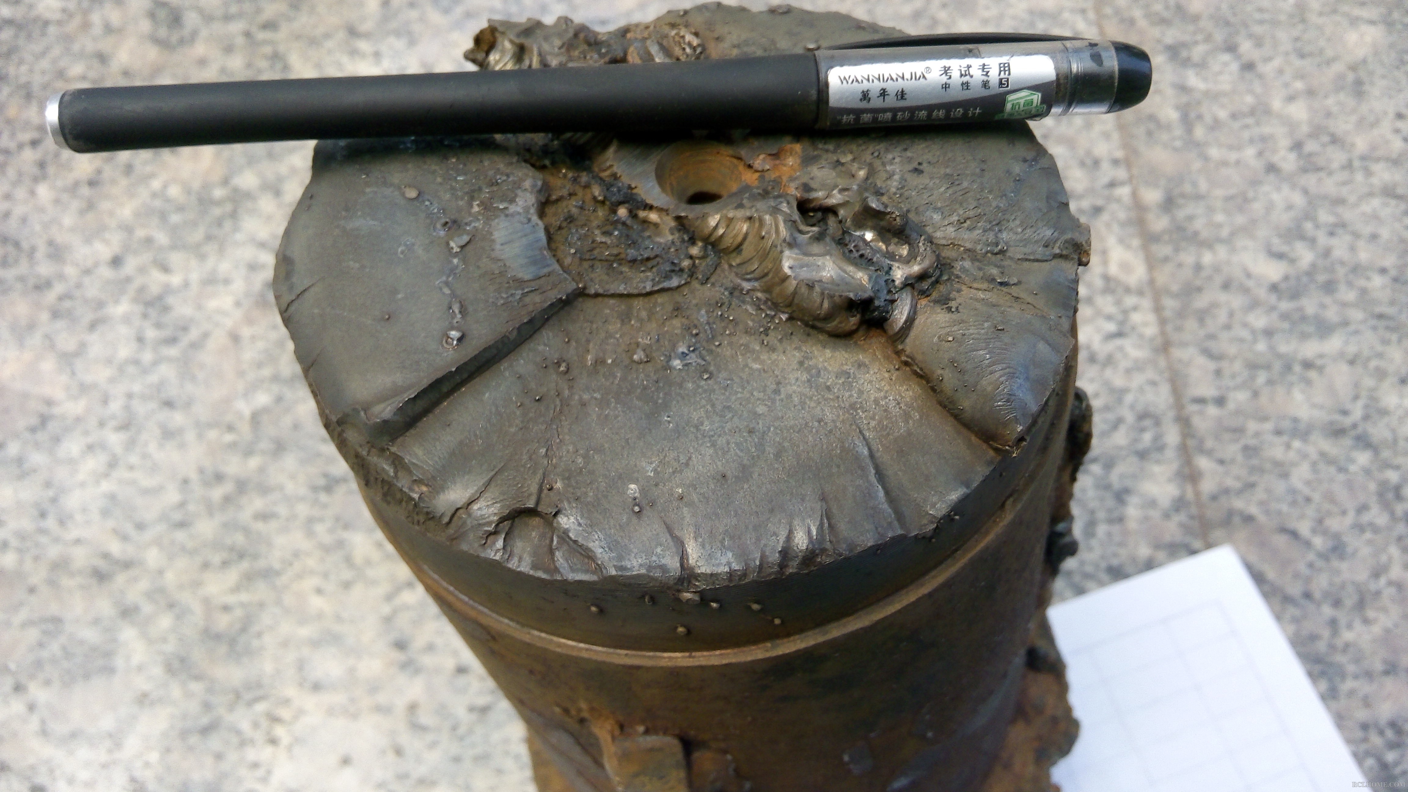

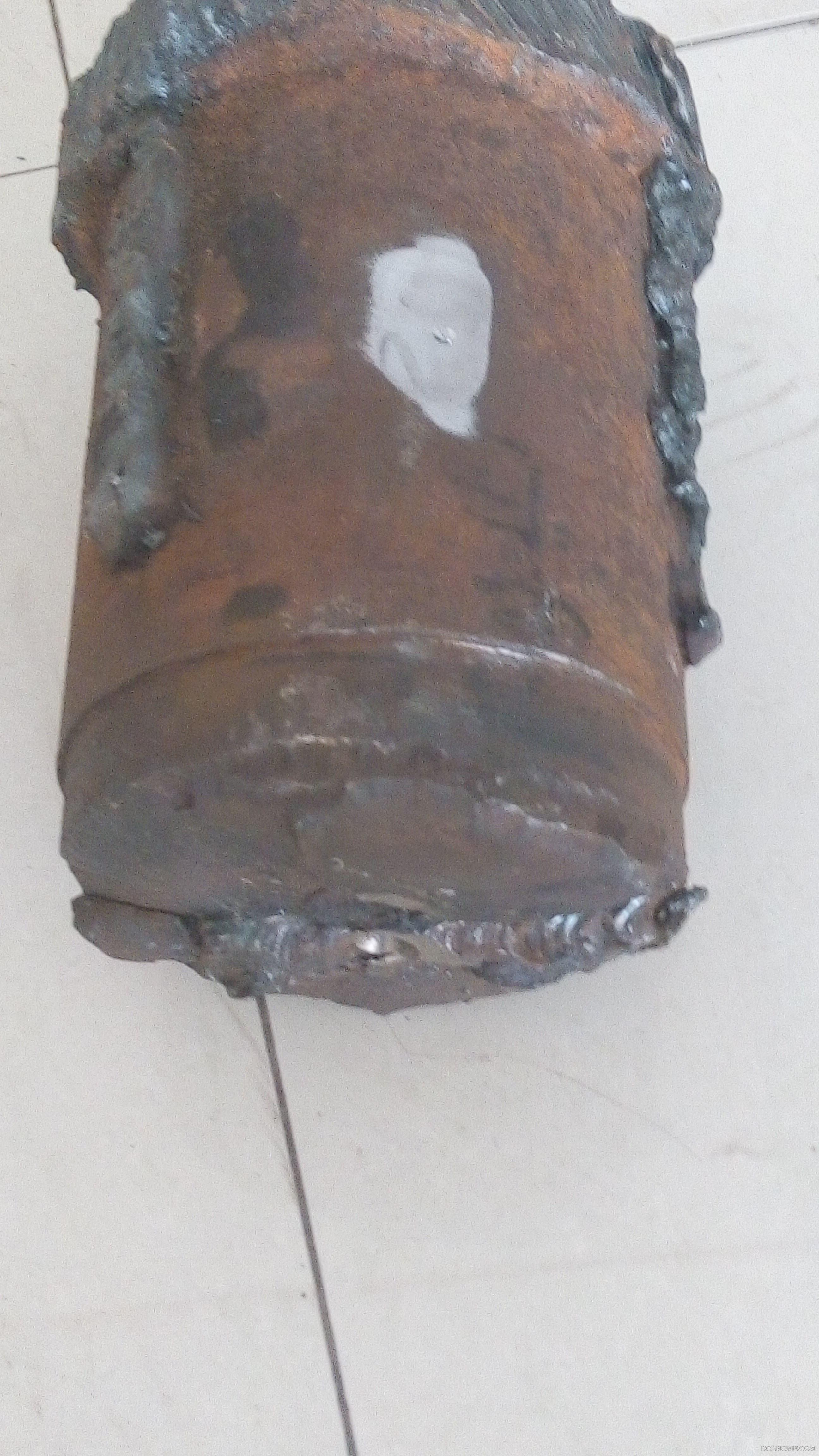

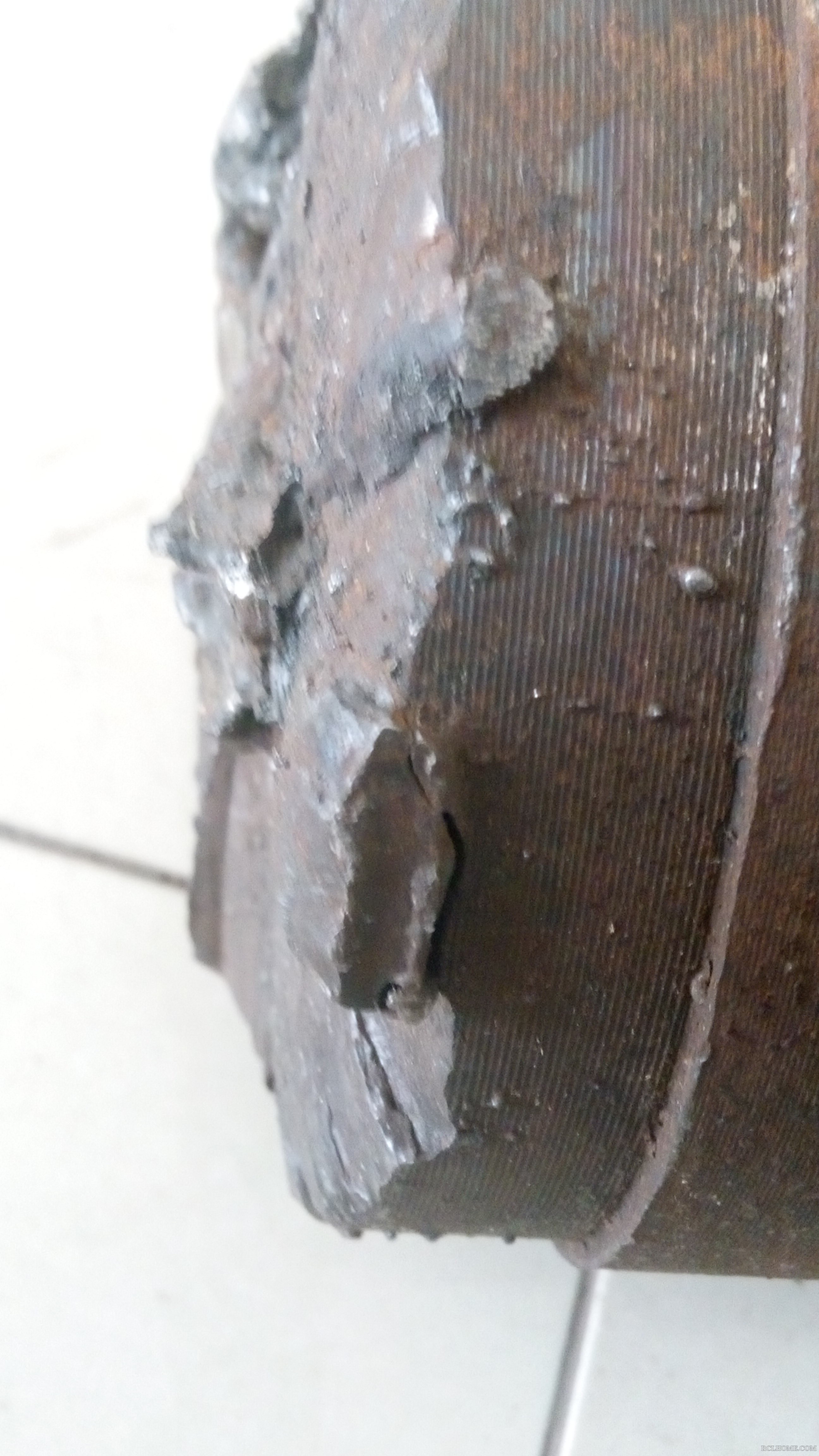

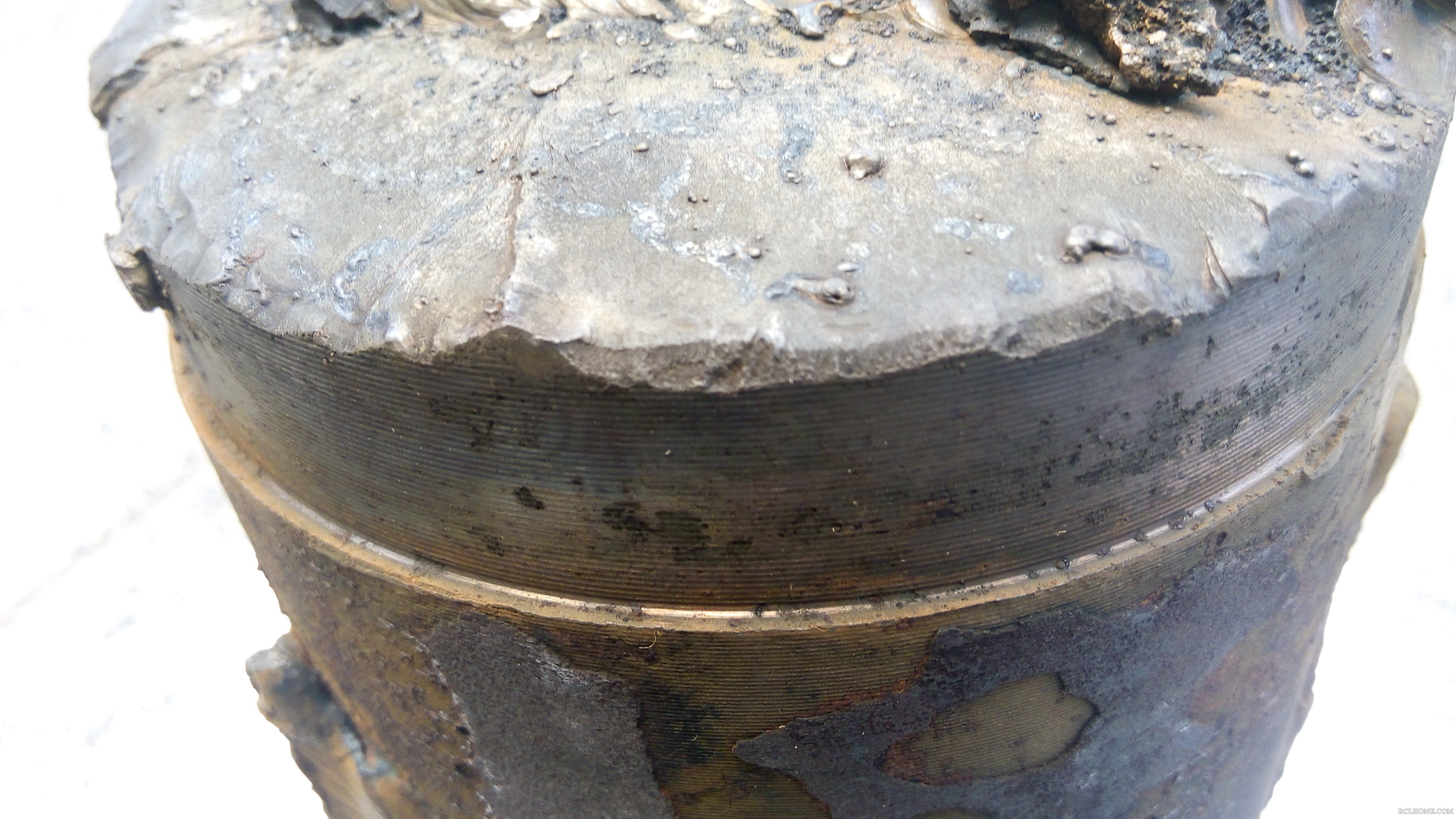

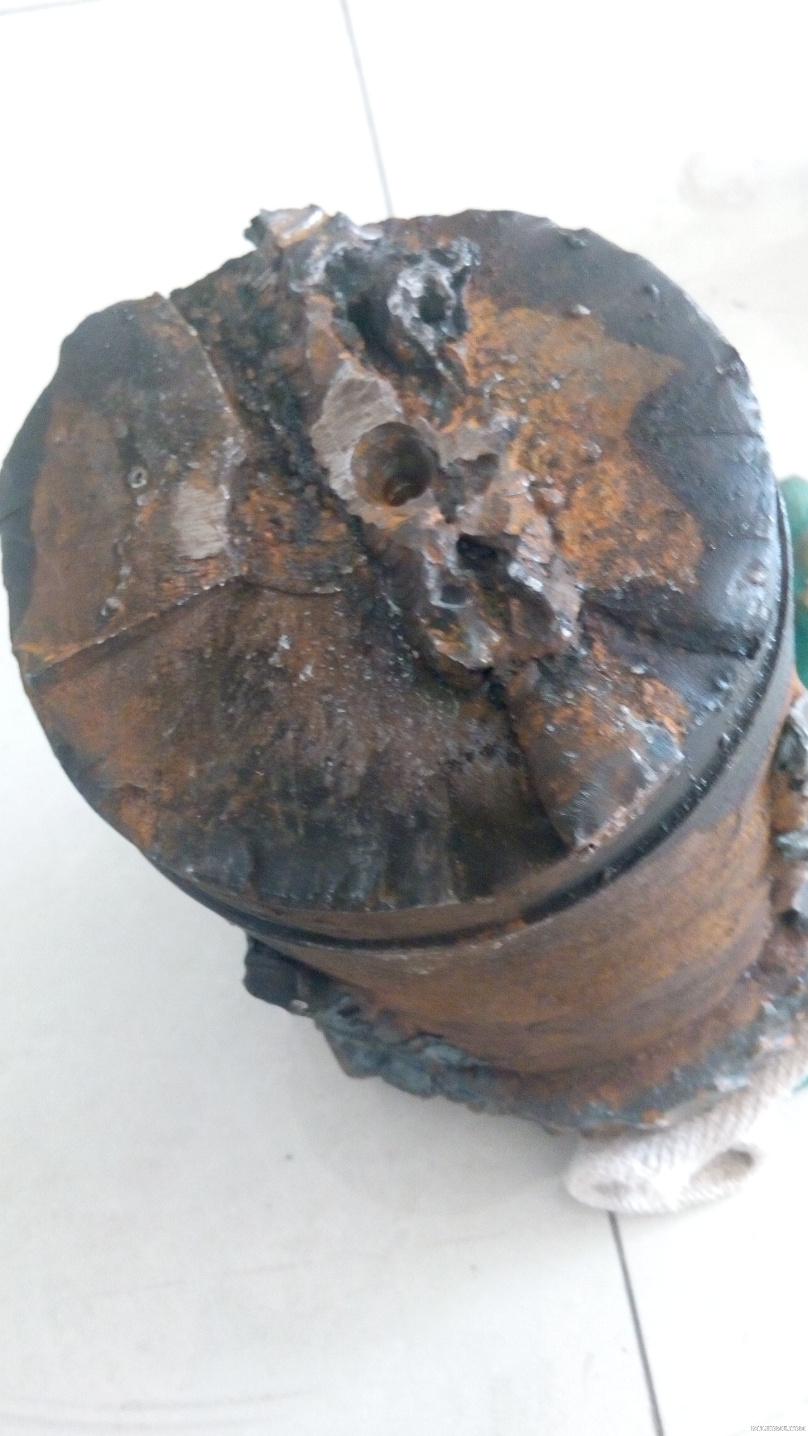

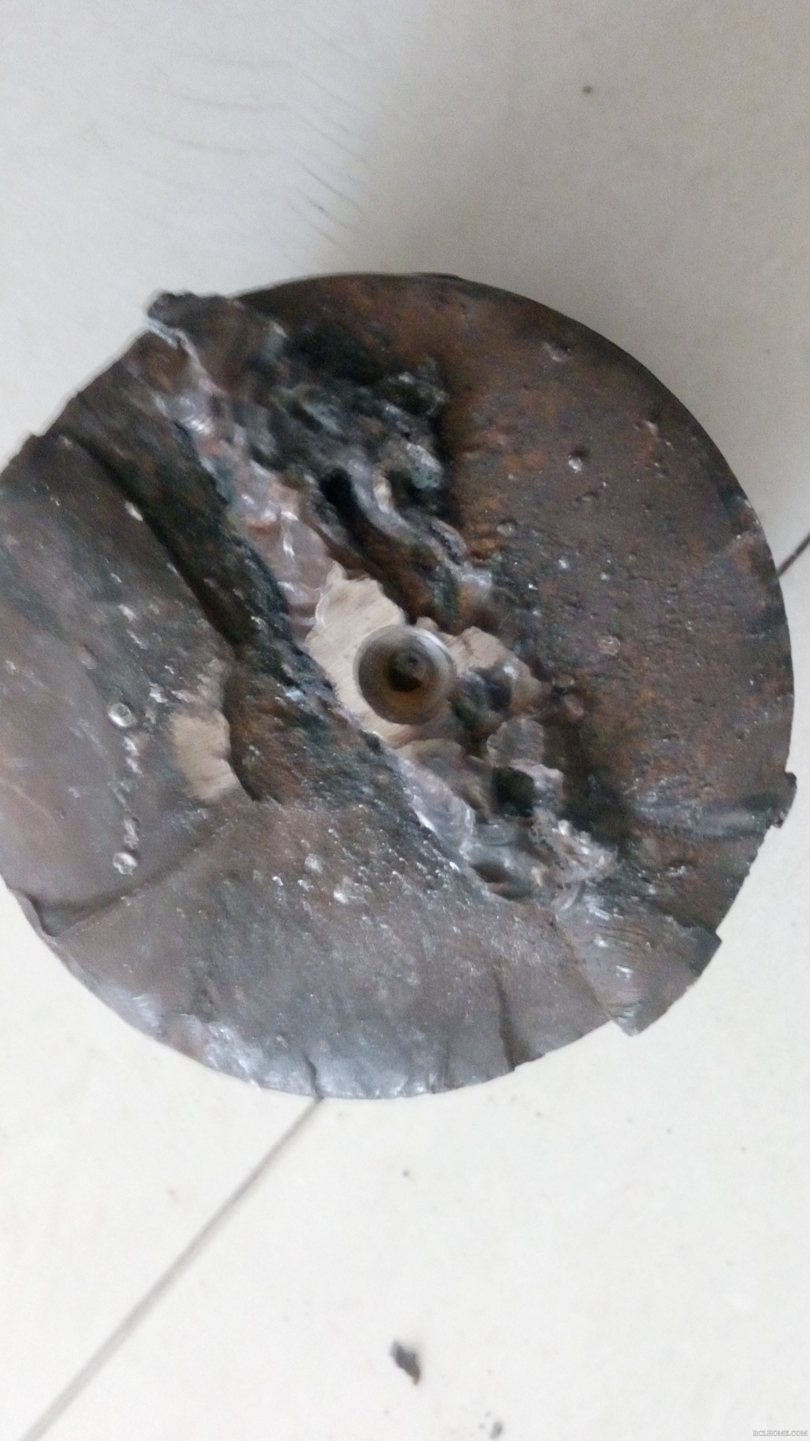

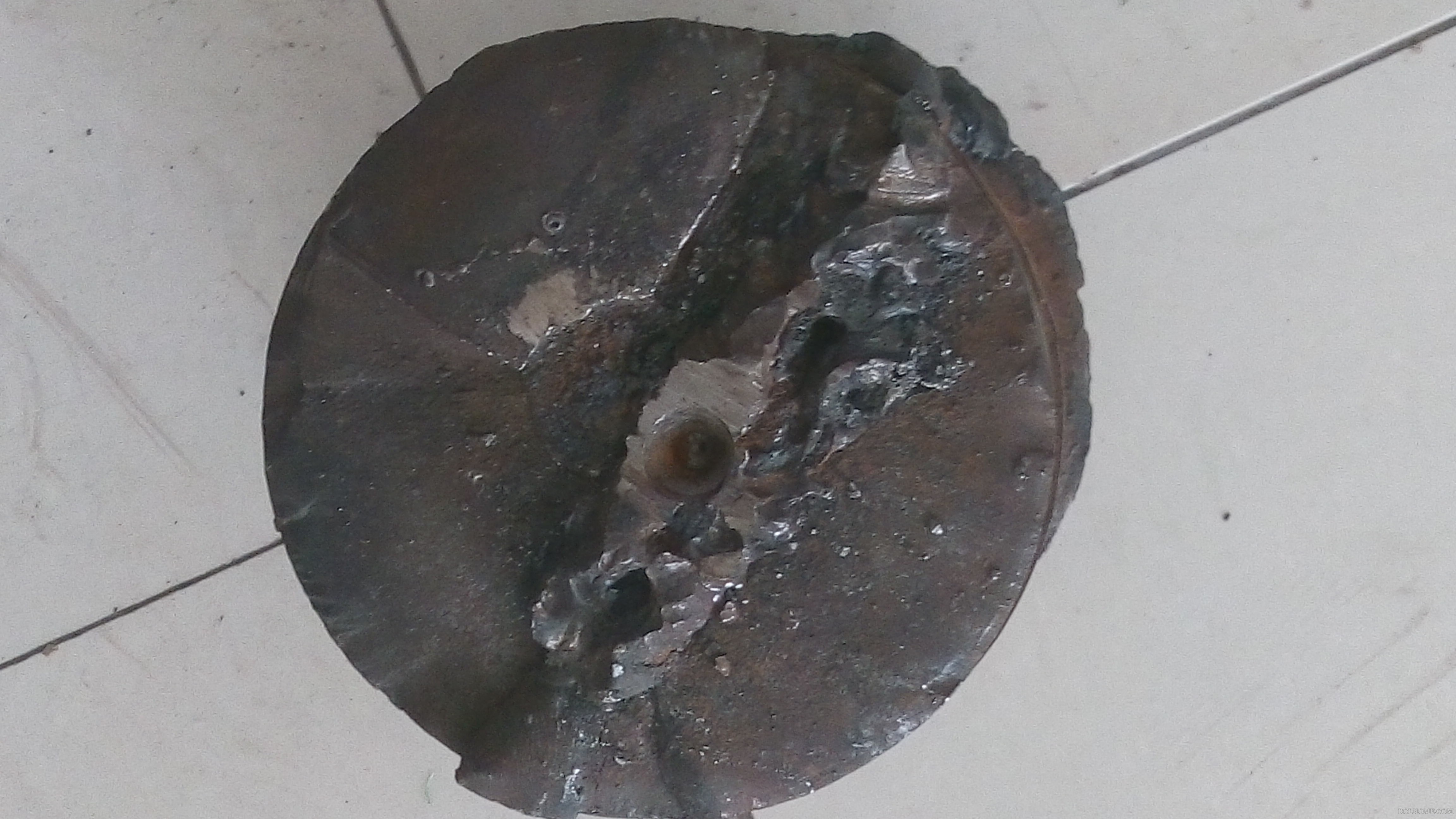

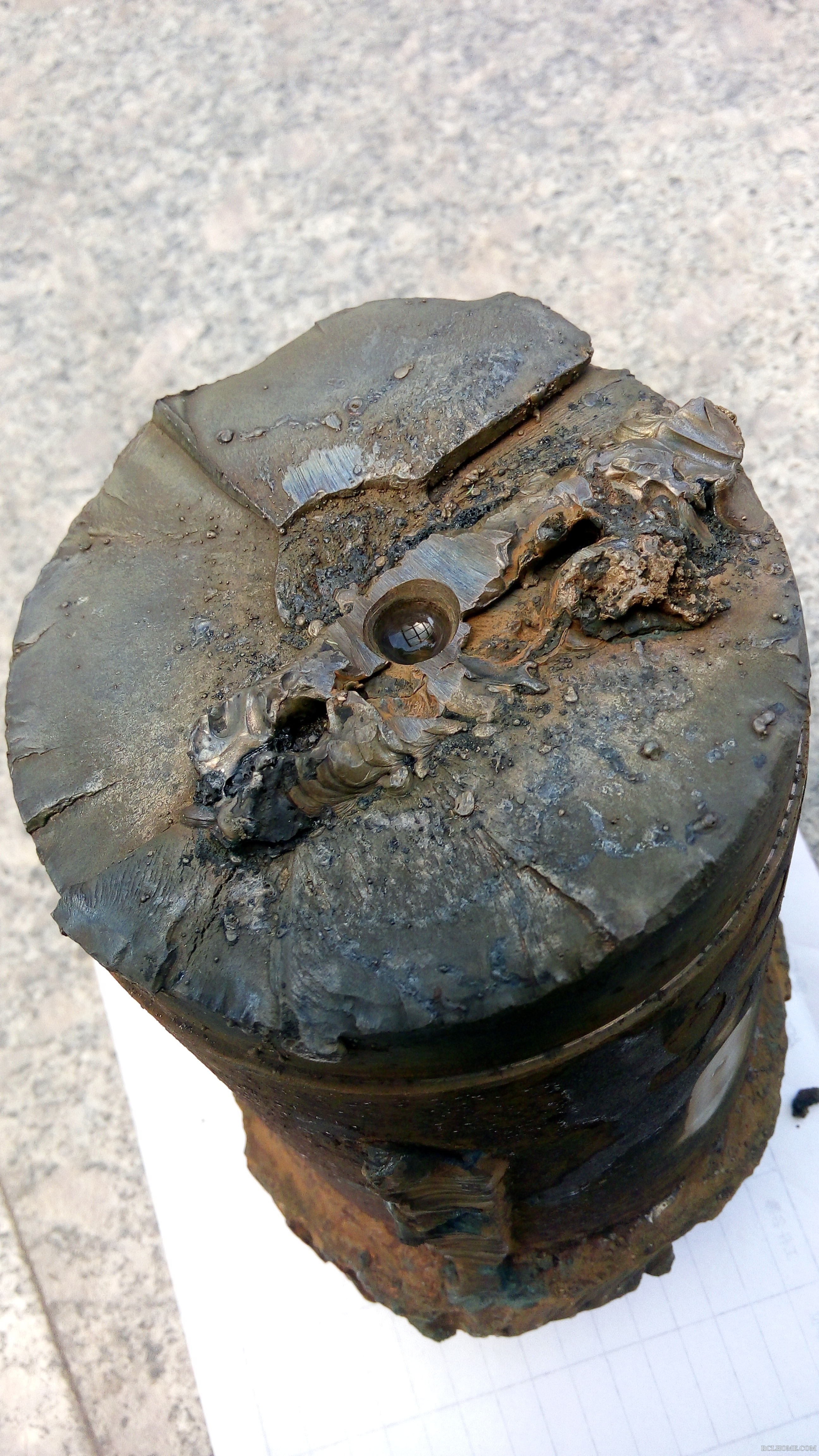

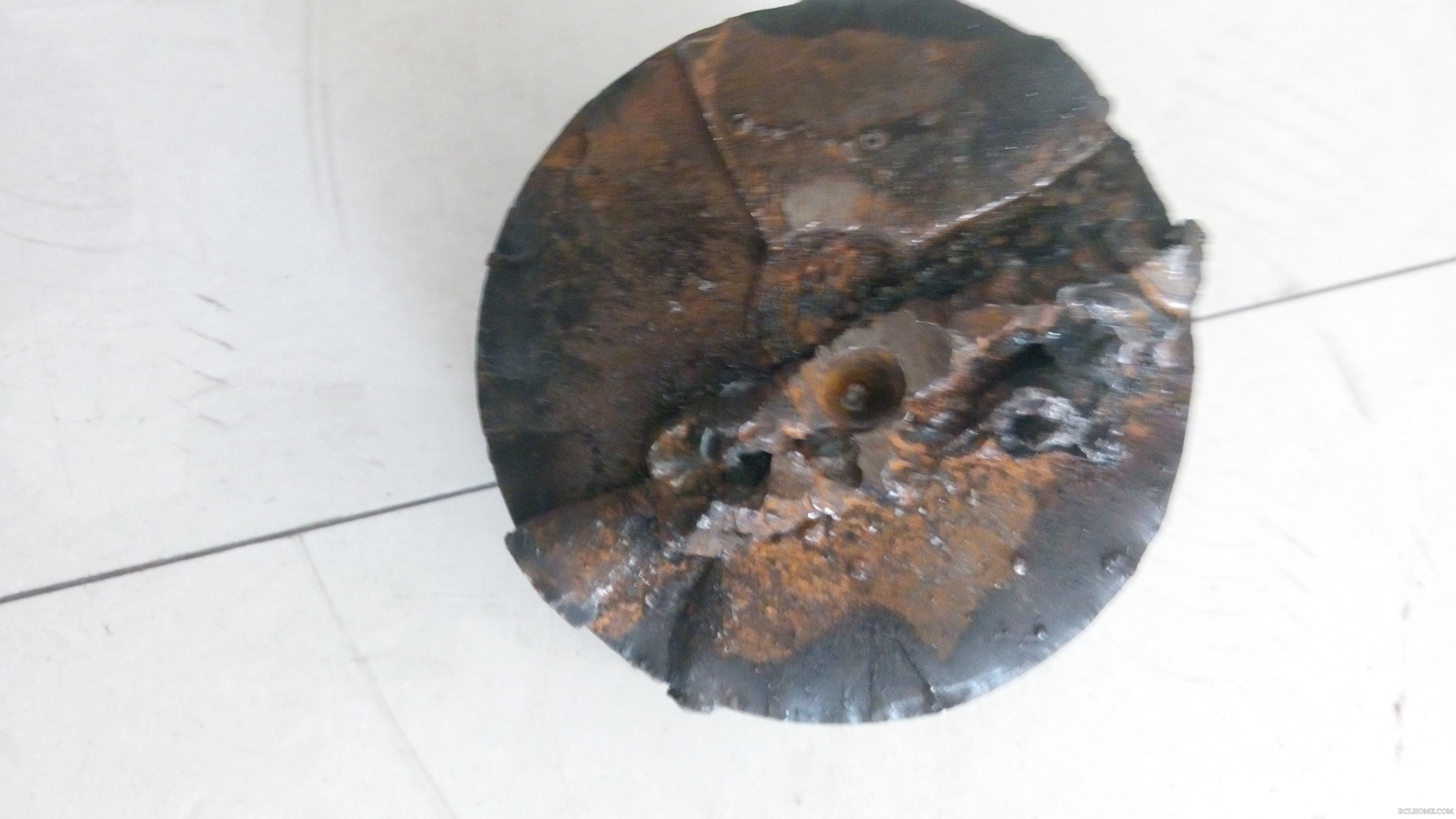

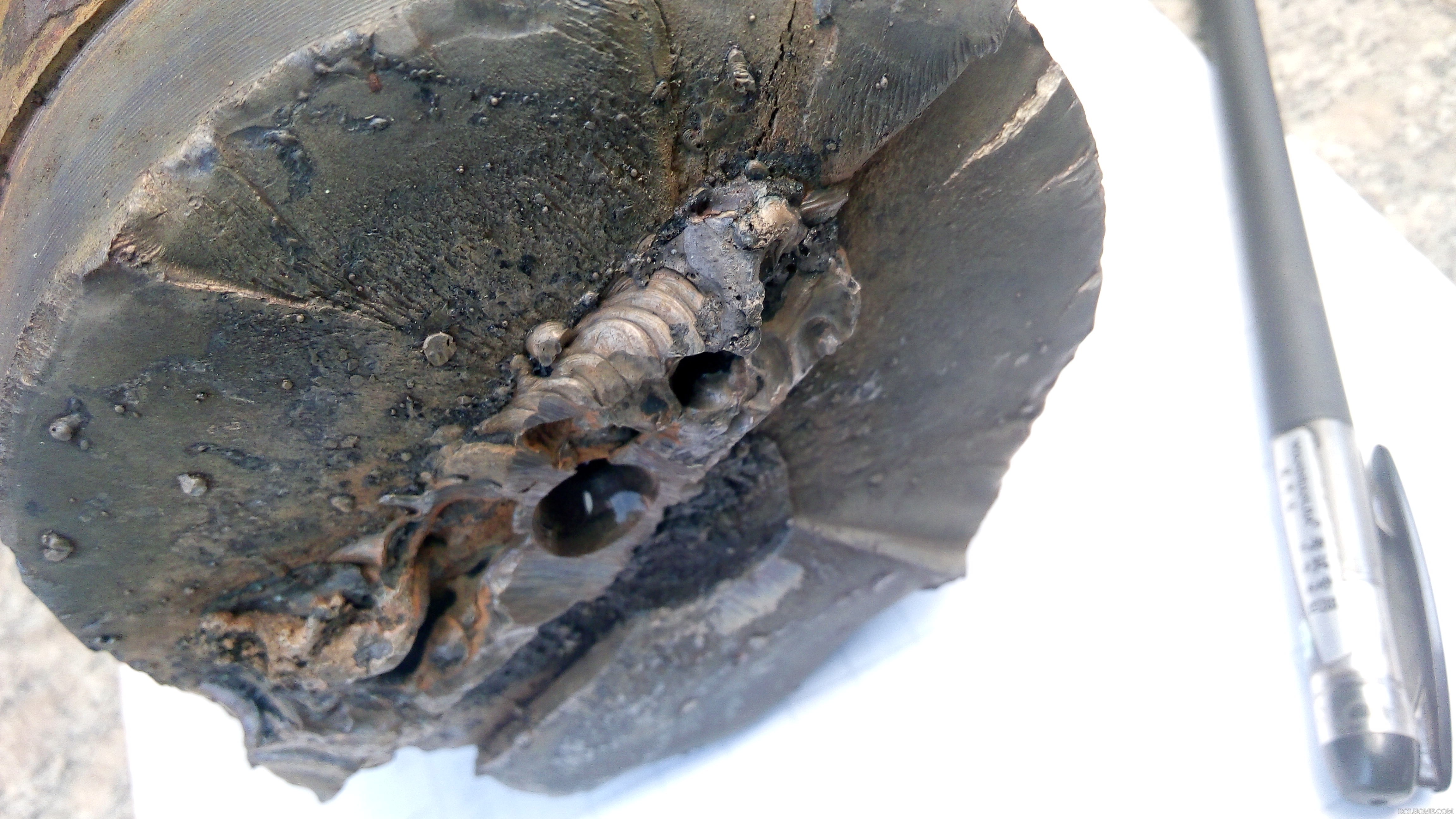

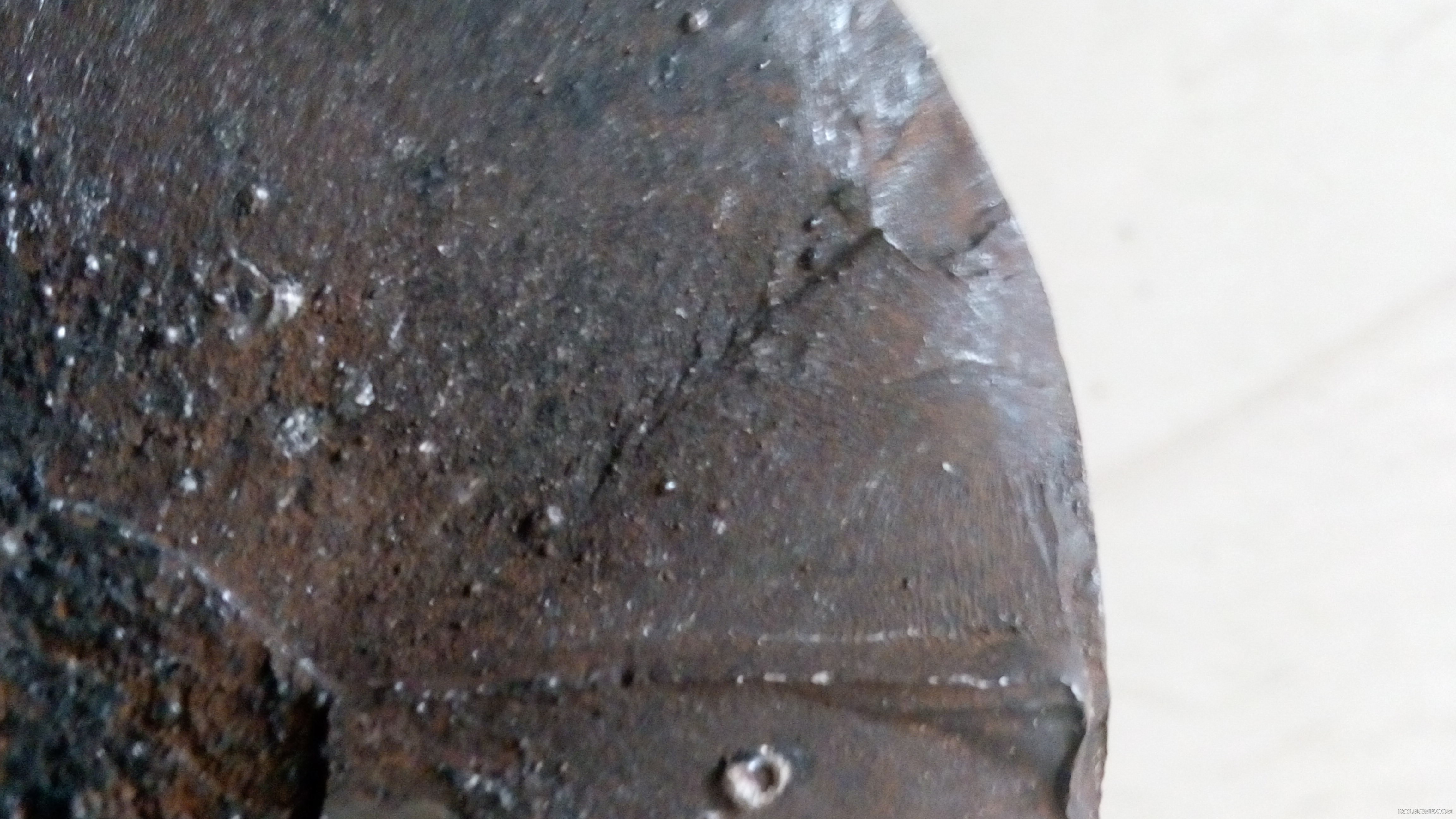

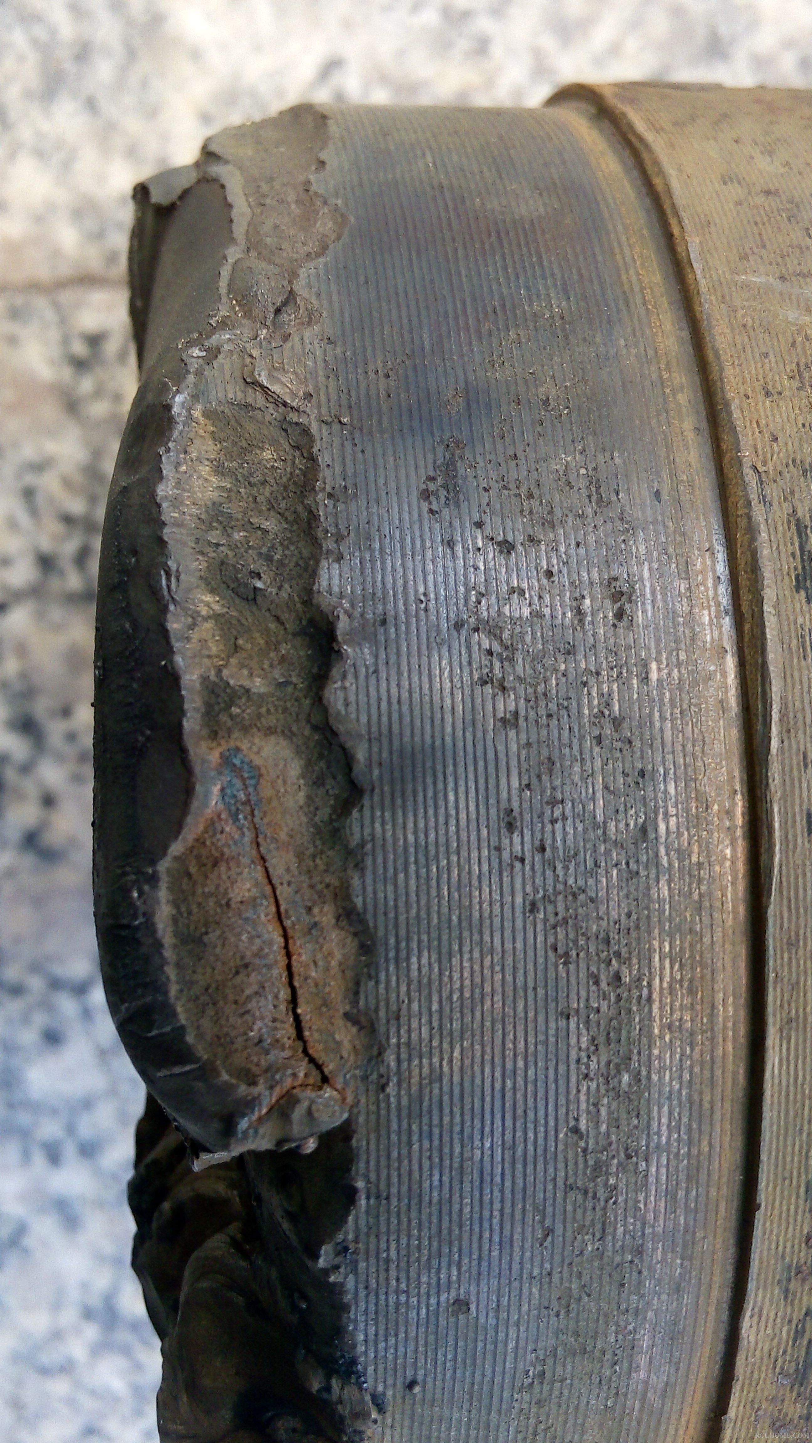

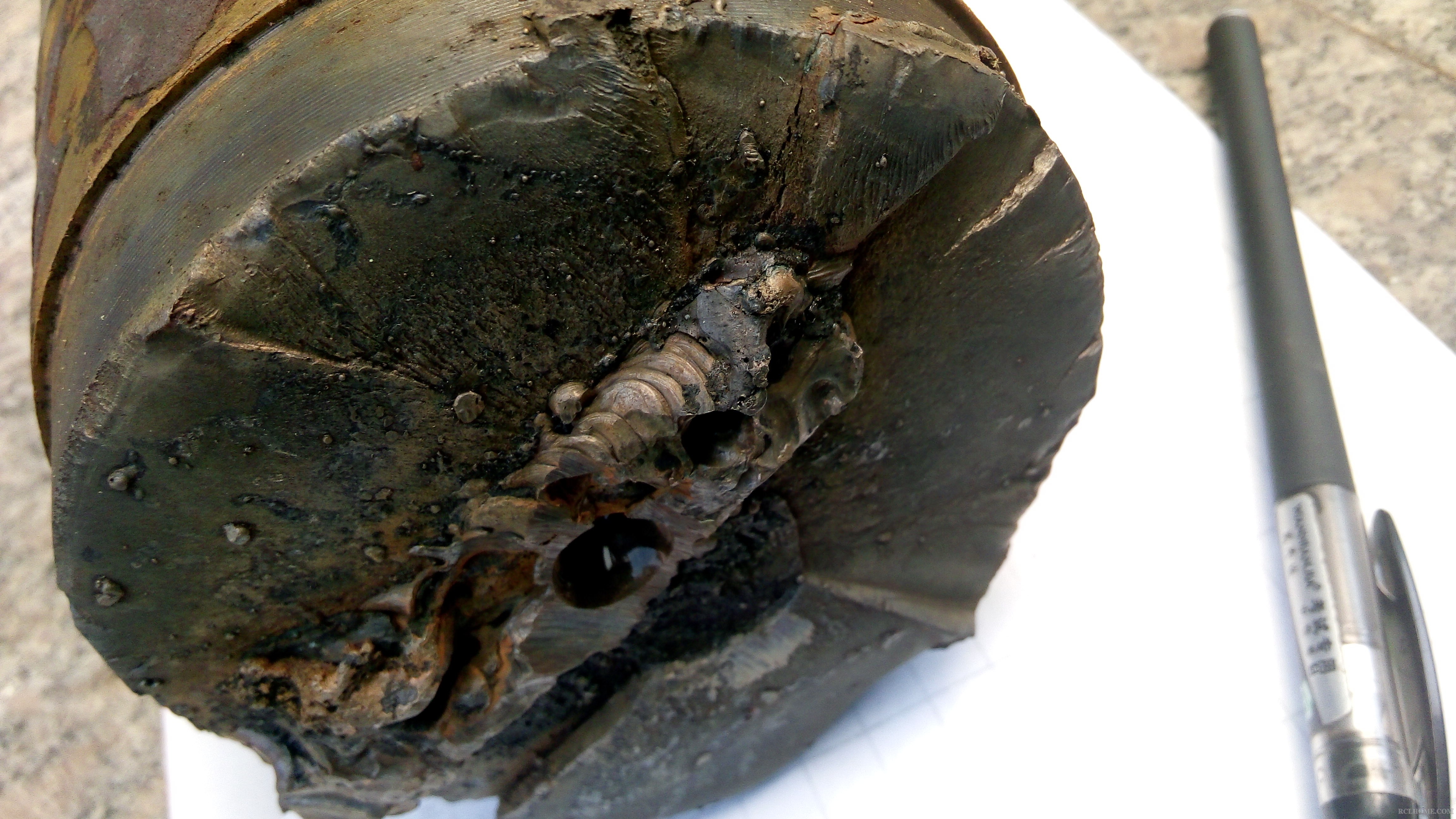

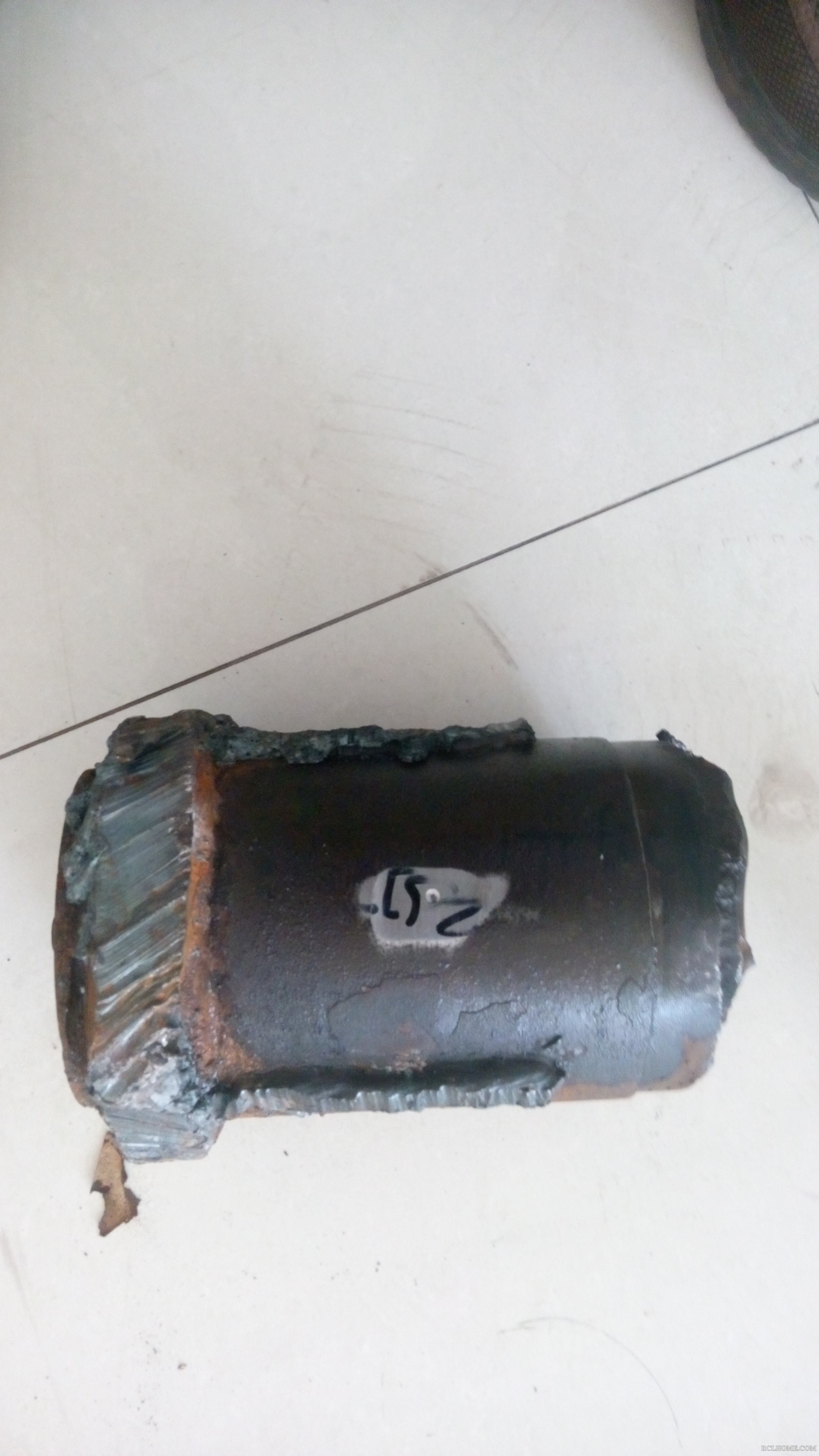

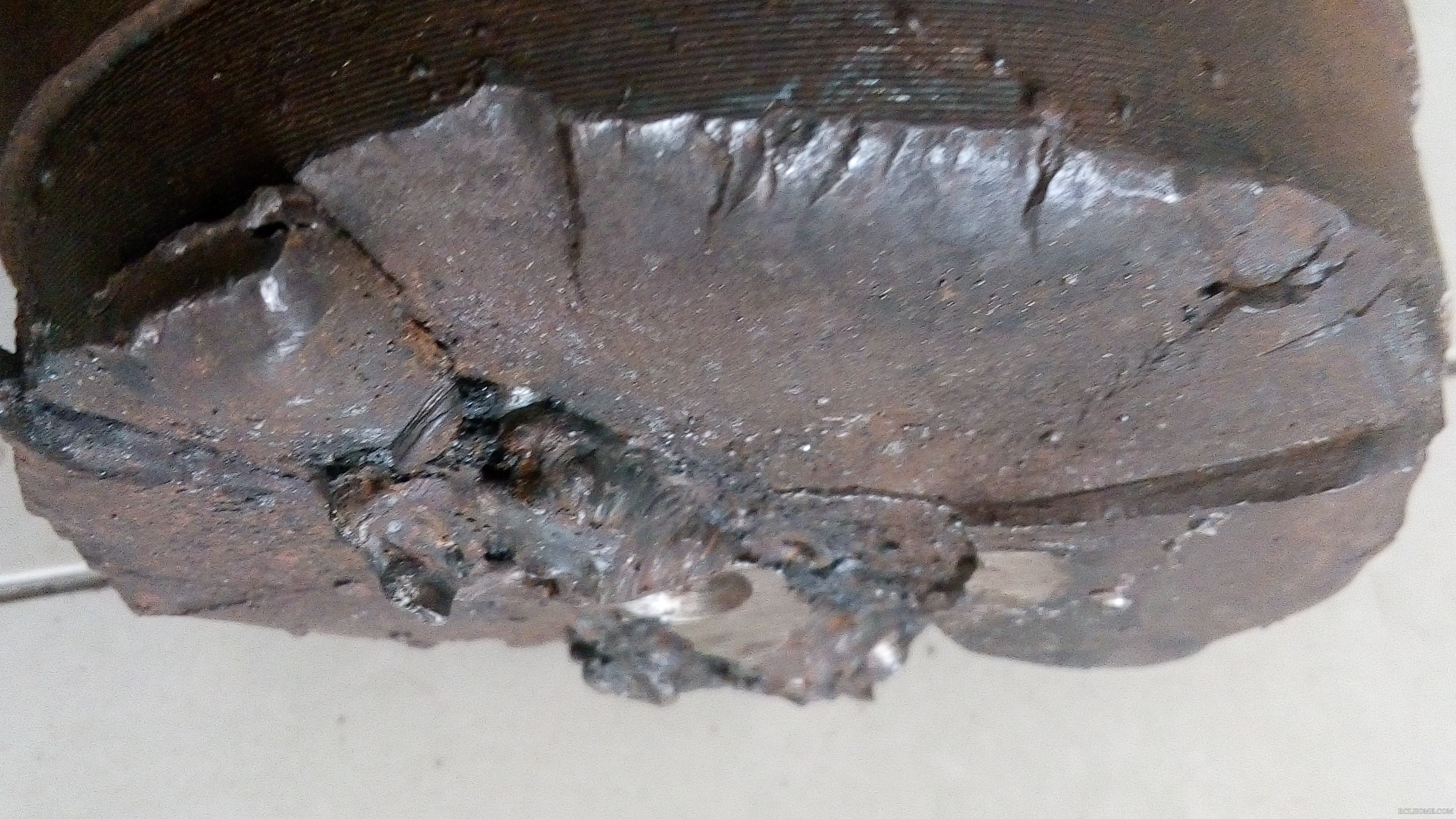

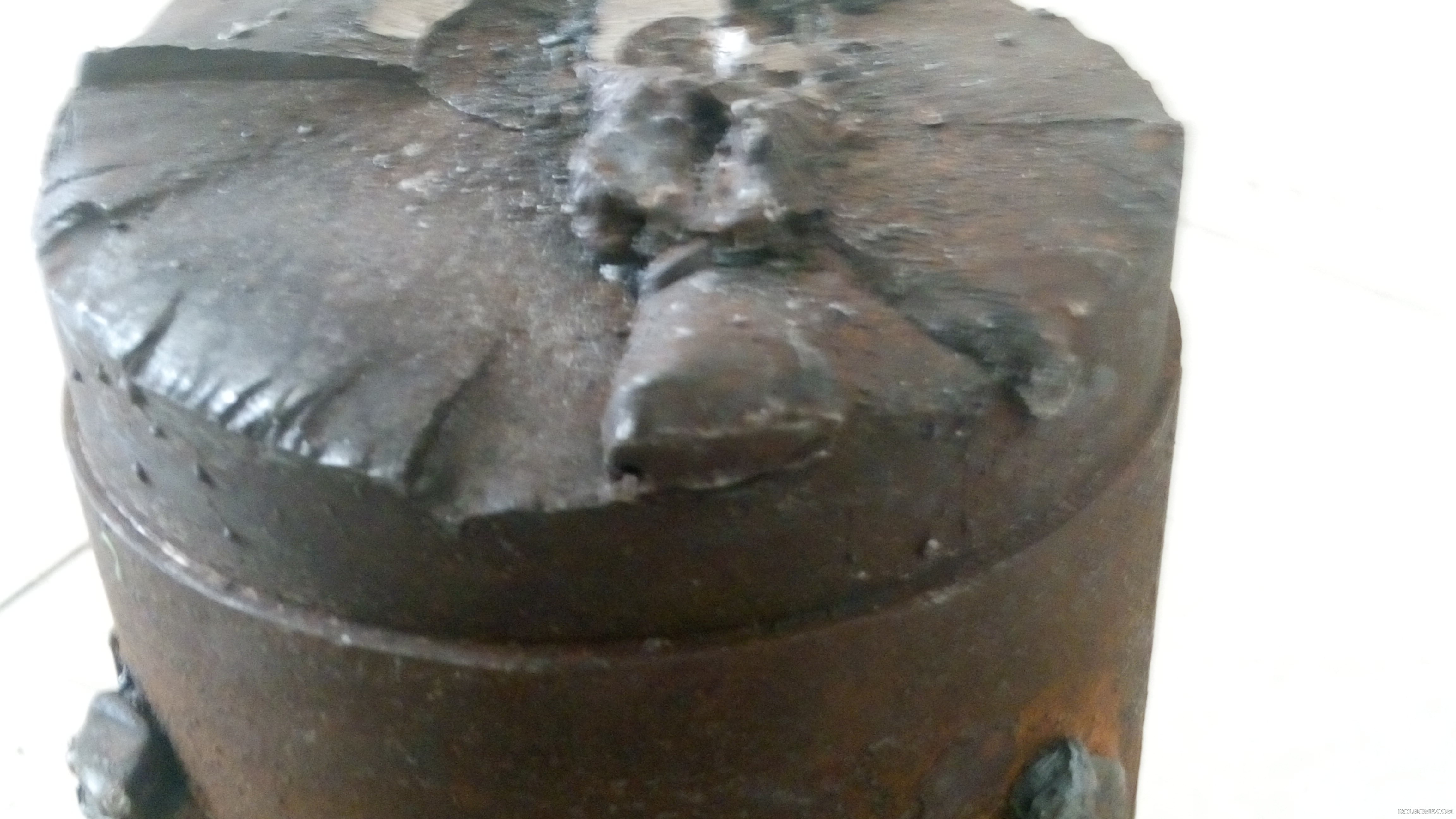

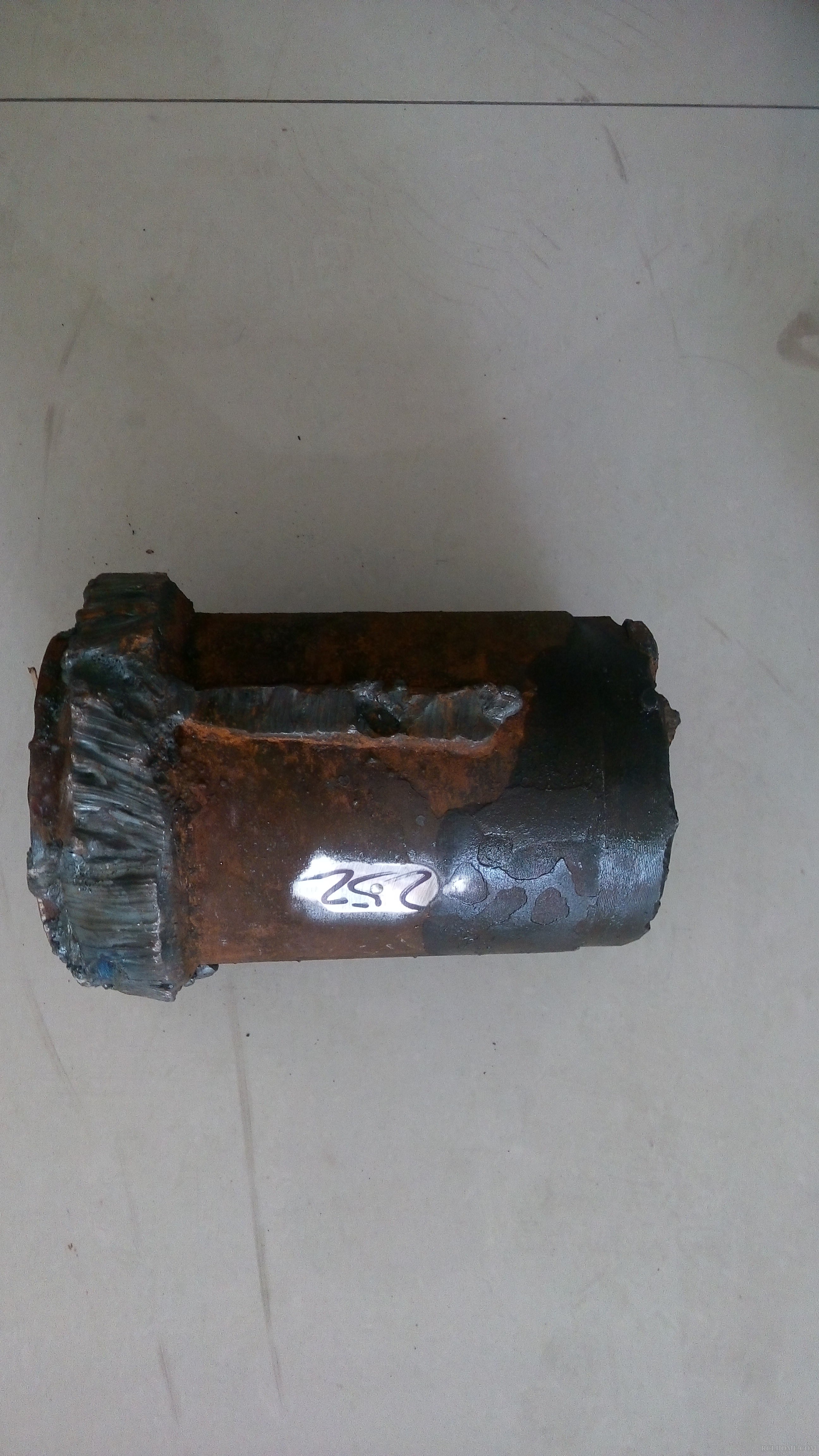

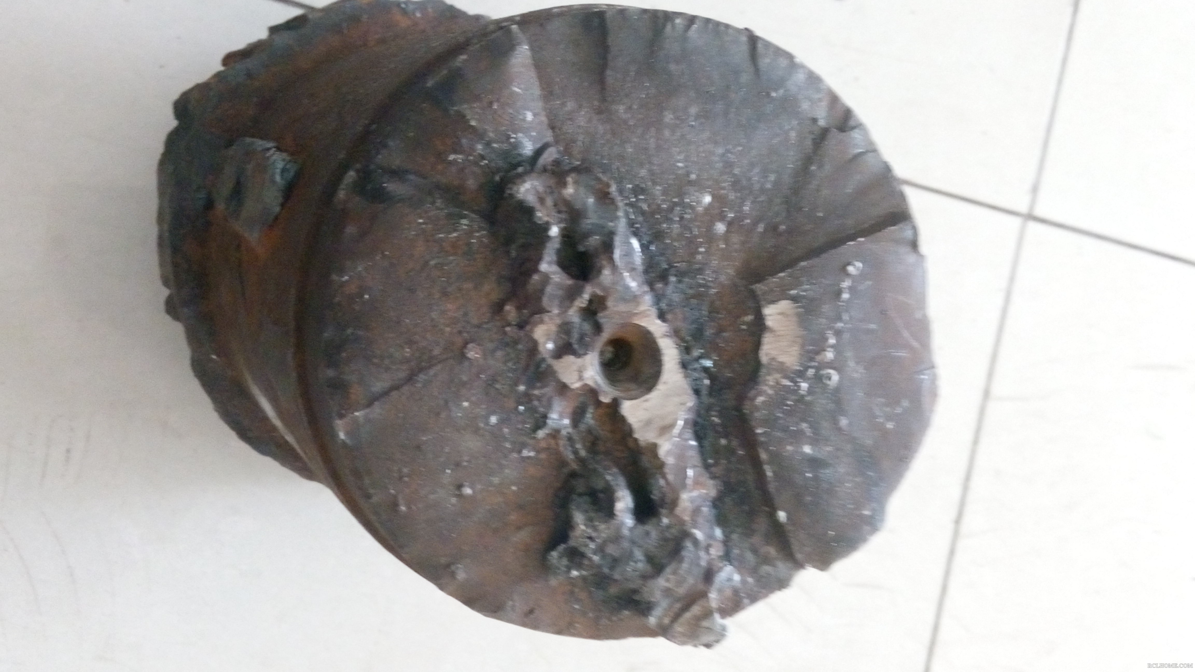

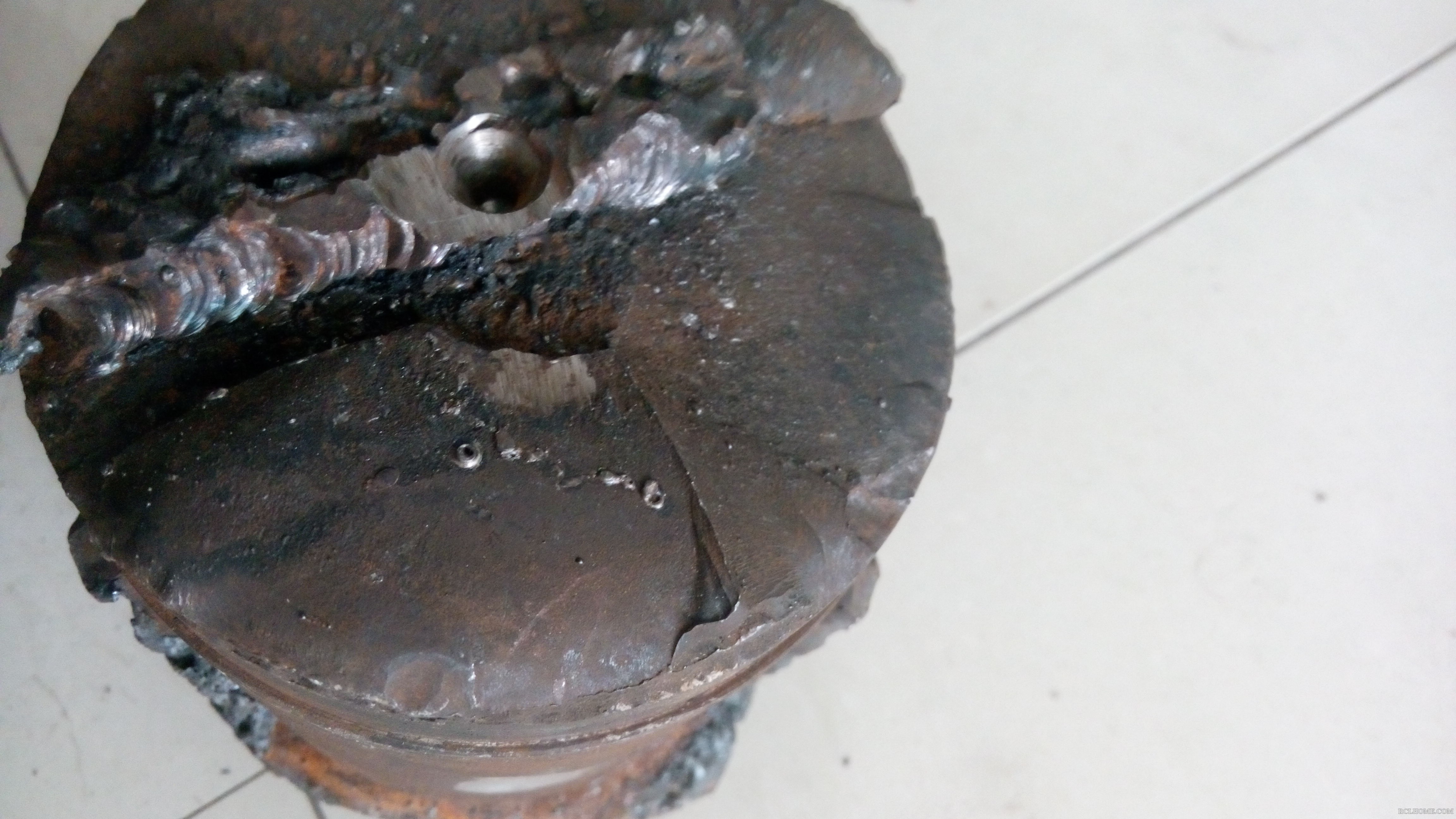

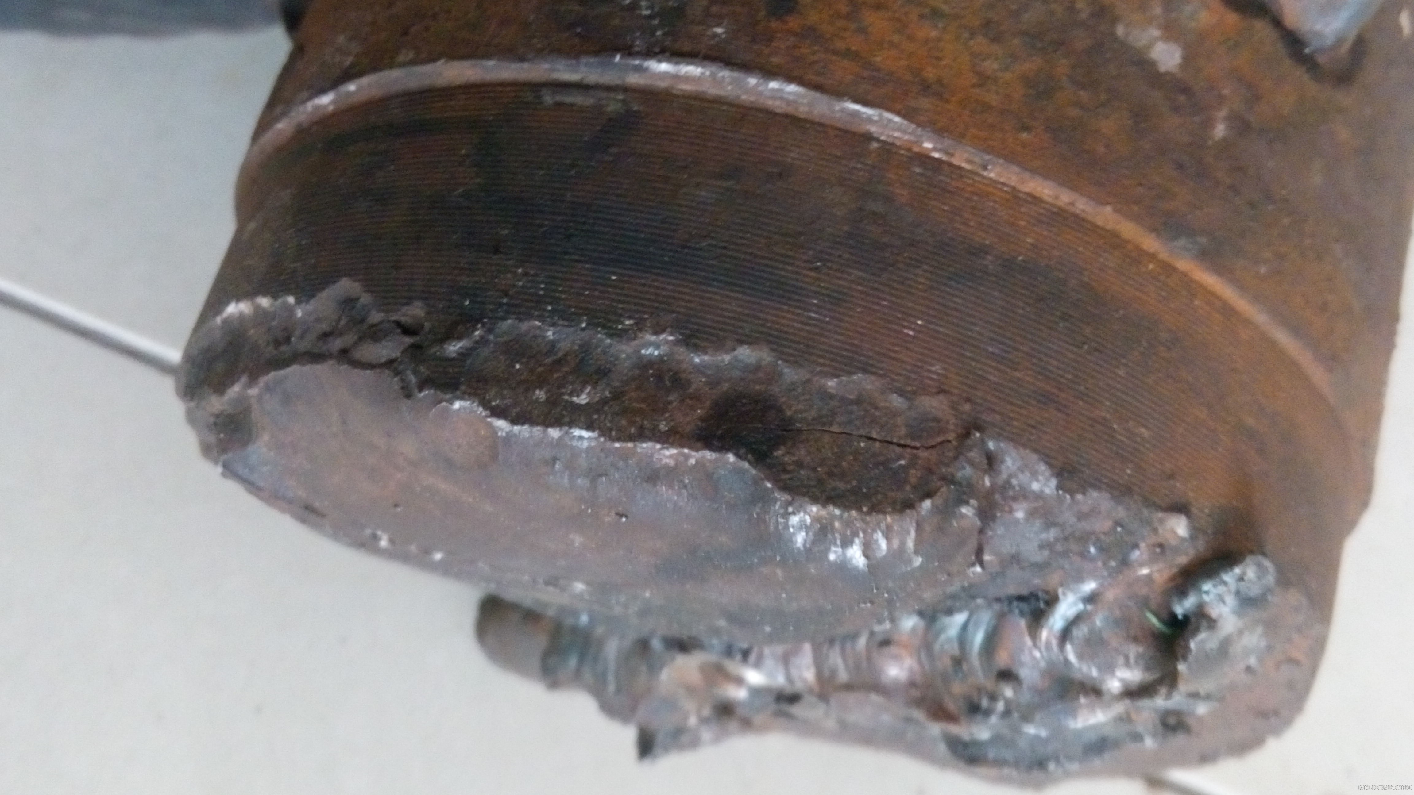

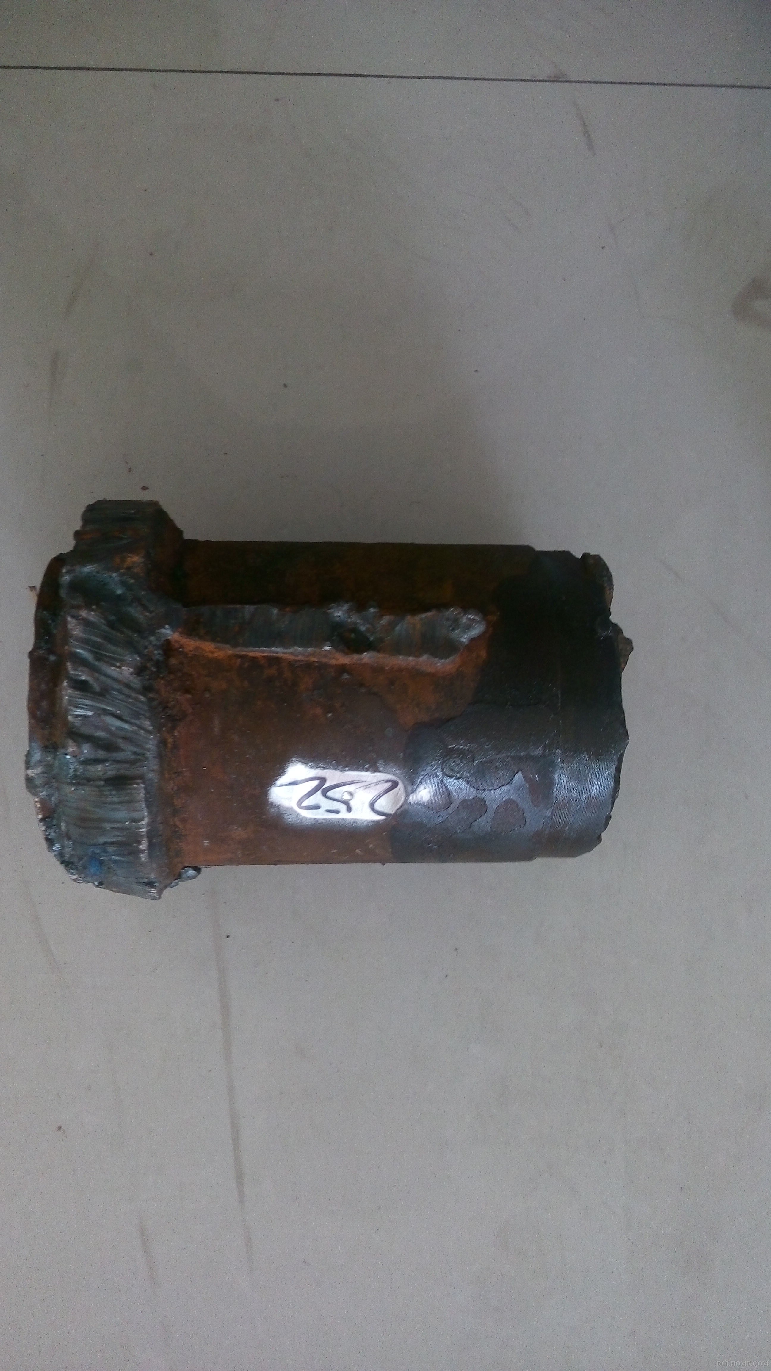

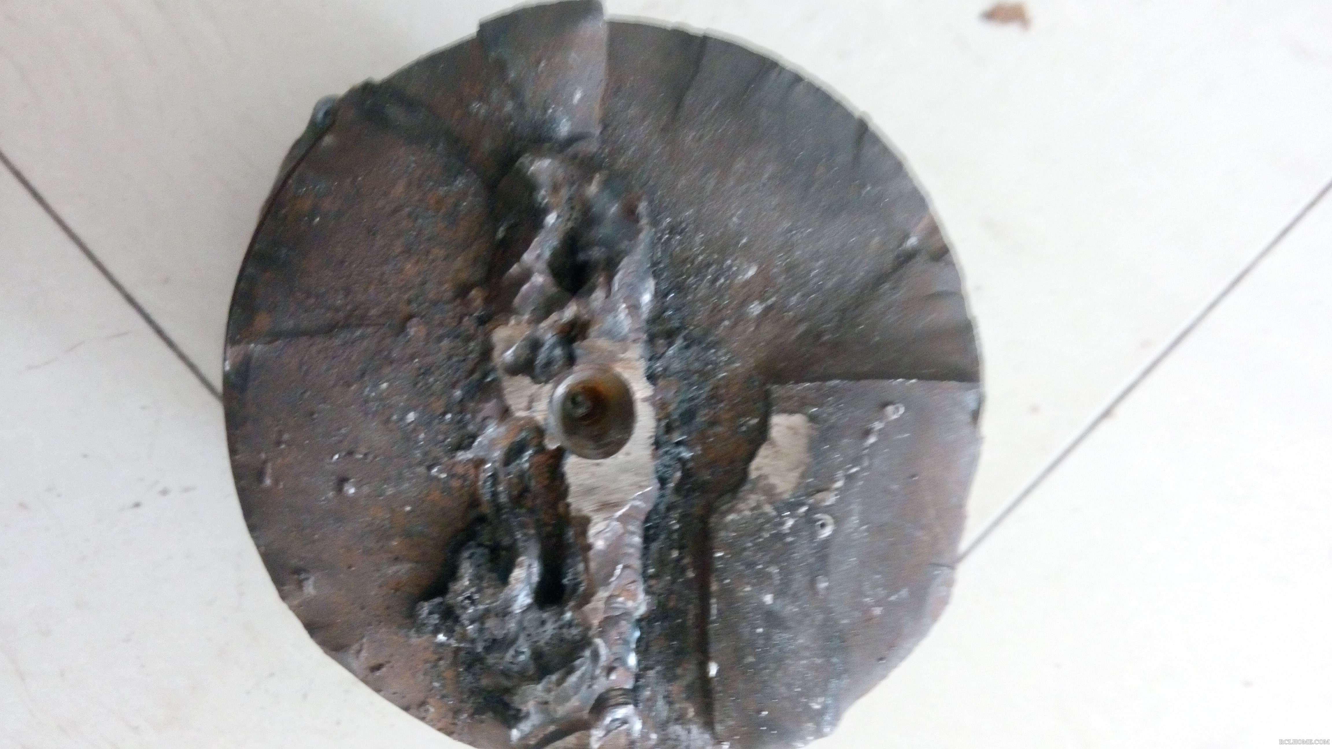

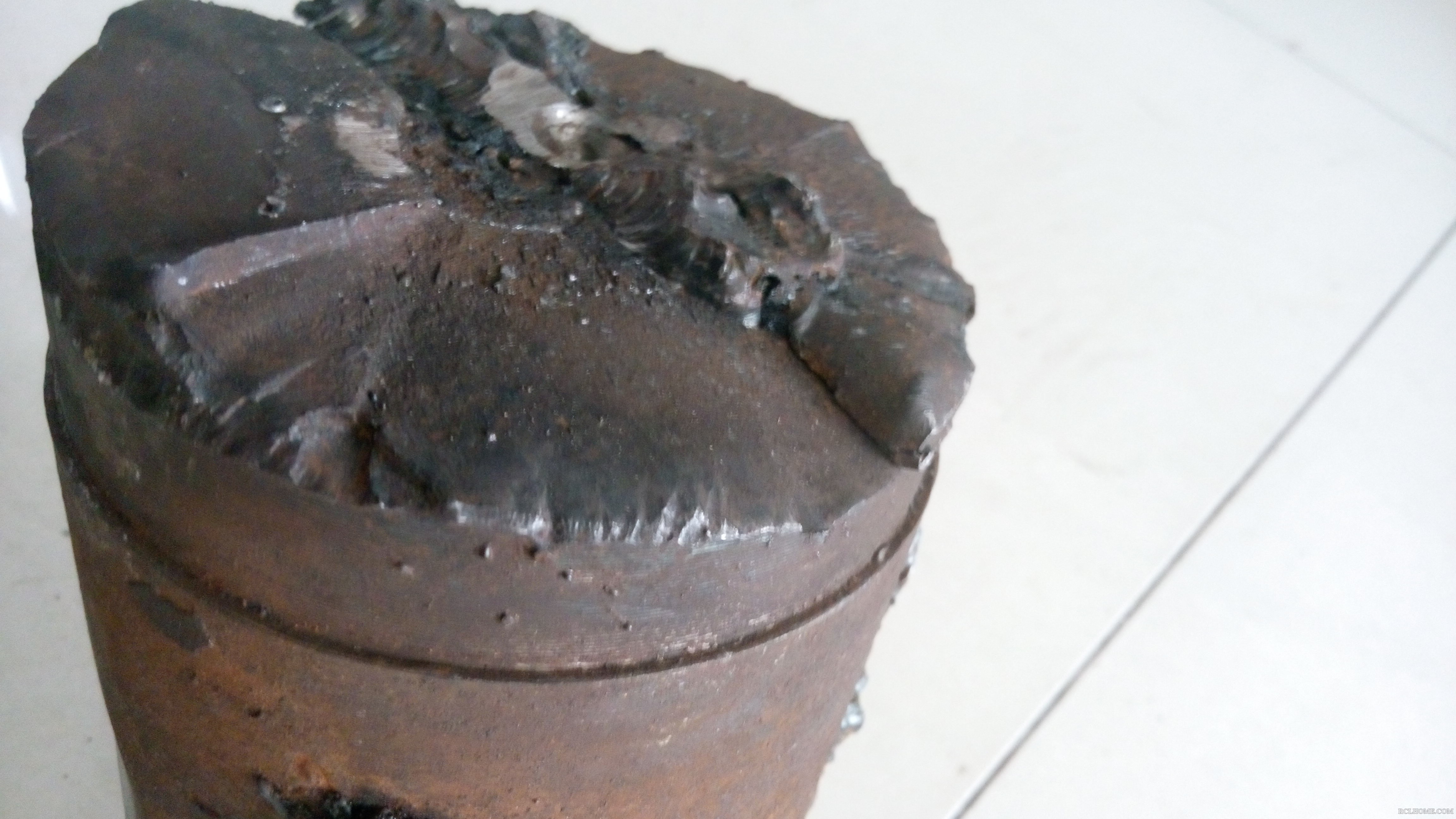

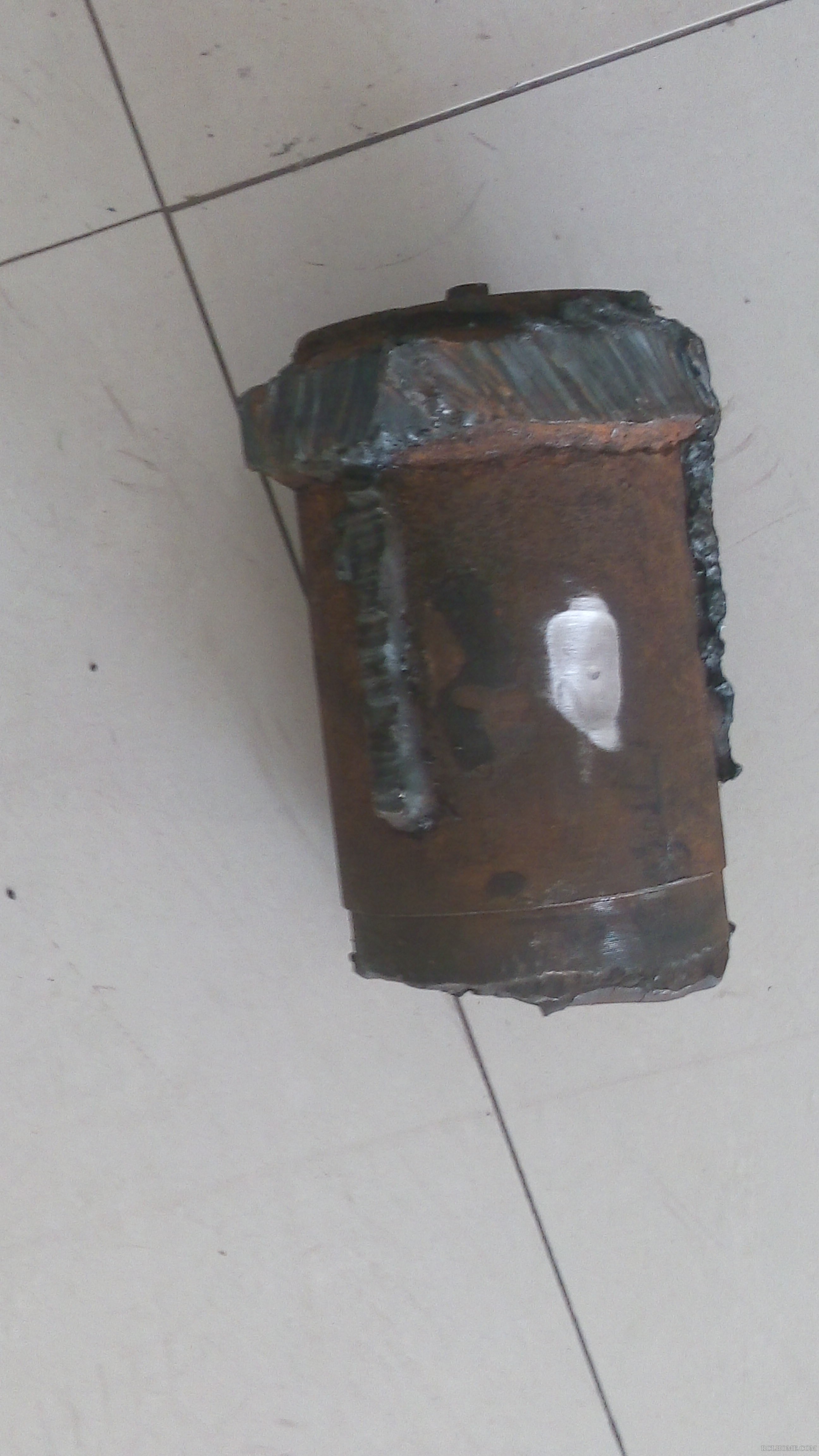

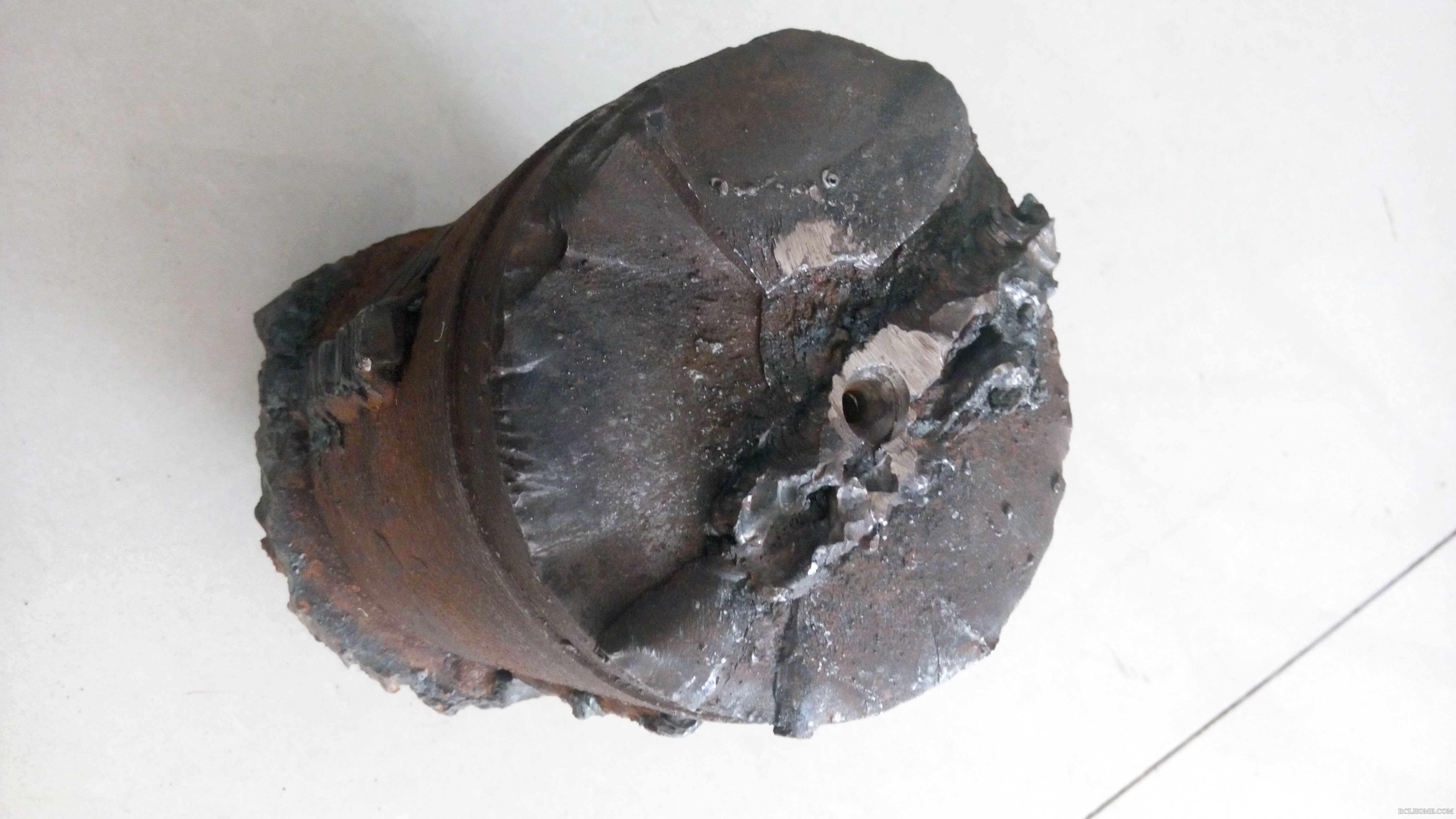

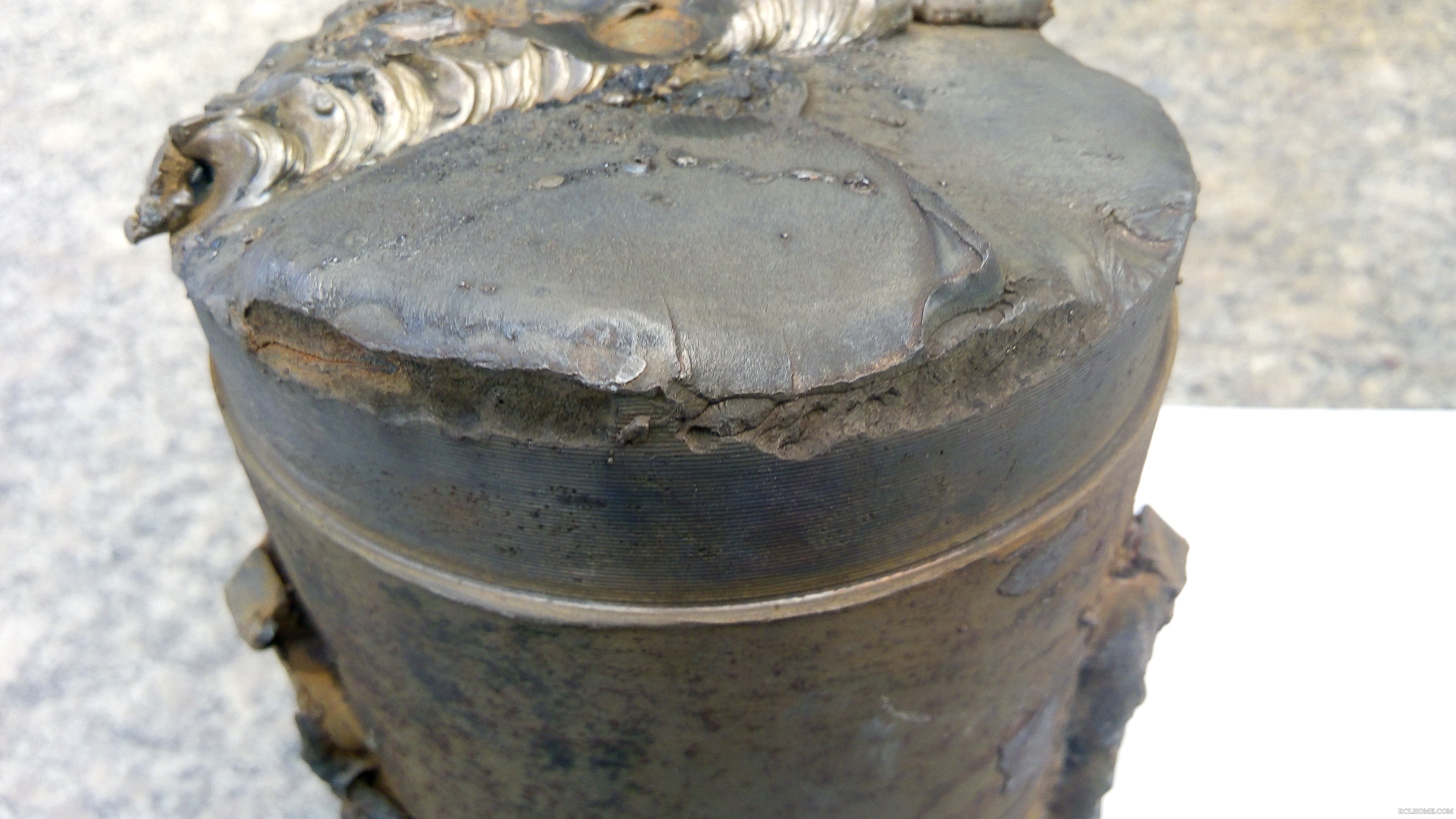

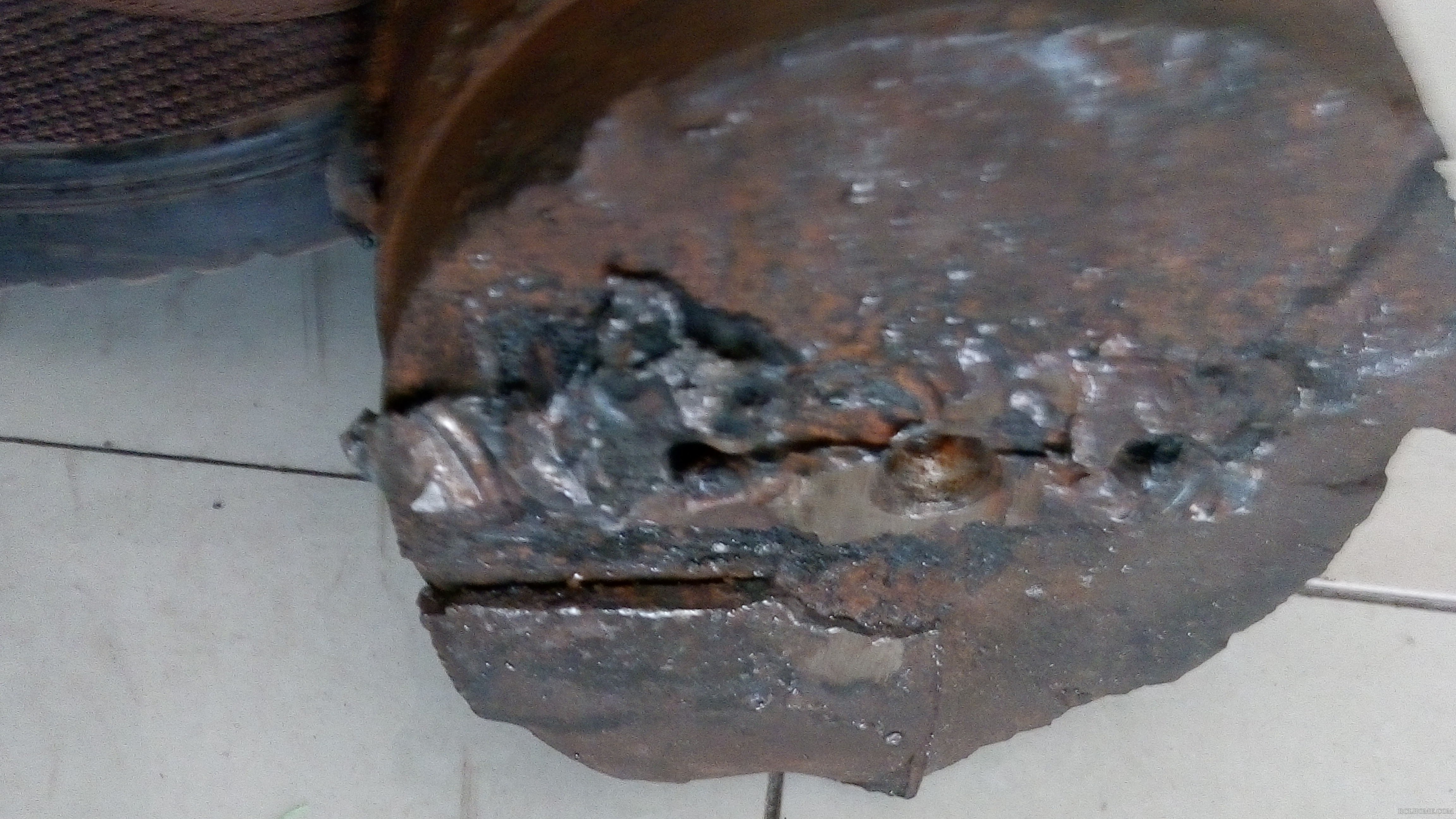

有一传动轴,材料为45钢锻件,锻后正火调质处理技术要求HB210-260.  客户装机运转2个月后发生断裂,由于客户在拆卸轴体时对断口造成了污染,主断面可能还焊接过东西。到我手里时就变成了一个锈迹斑斑断口破坏的一小截断后工件,领导要求尽快分析断裂失效原因,可能会关联到索赔问题,所以比较着急。论坛的各位专家帮忙看下分析下原因,或者提供下思路在次表示感谢。失效工件检测表面硬度HB252符合技术要求,下面为断裂工件照片:

在隔壁已经给你回复了,轴外圆是疲劳裂纹源(有多源性疲劳断裂特征),车刀痕是引起多源性疲劳断裂的原因之一,但可能不是主要原因。由于瞬断区被破坏。所以没有办法再判断下去。
另外这个零件是做的调质呢还是调值呢?

再次表示感谢,该工件是做的调质处理,860度正火、840淬火560回火,回火后检测硬度探伤发货。
发表于 2015-7-13 13:19:14 | 显示全部楼层
看断口应该是疲劳断口,这与热处理不无关系,特别是零件用了两个月,这就更与热处理有关系了,个人认为热处理调质不好,淬火不是很完善,这么大截面的45钢,840加热淬火是不够的,可金相看一下调质组织。

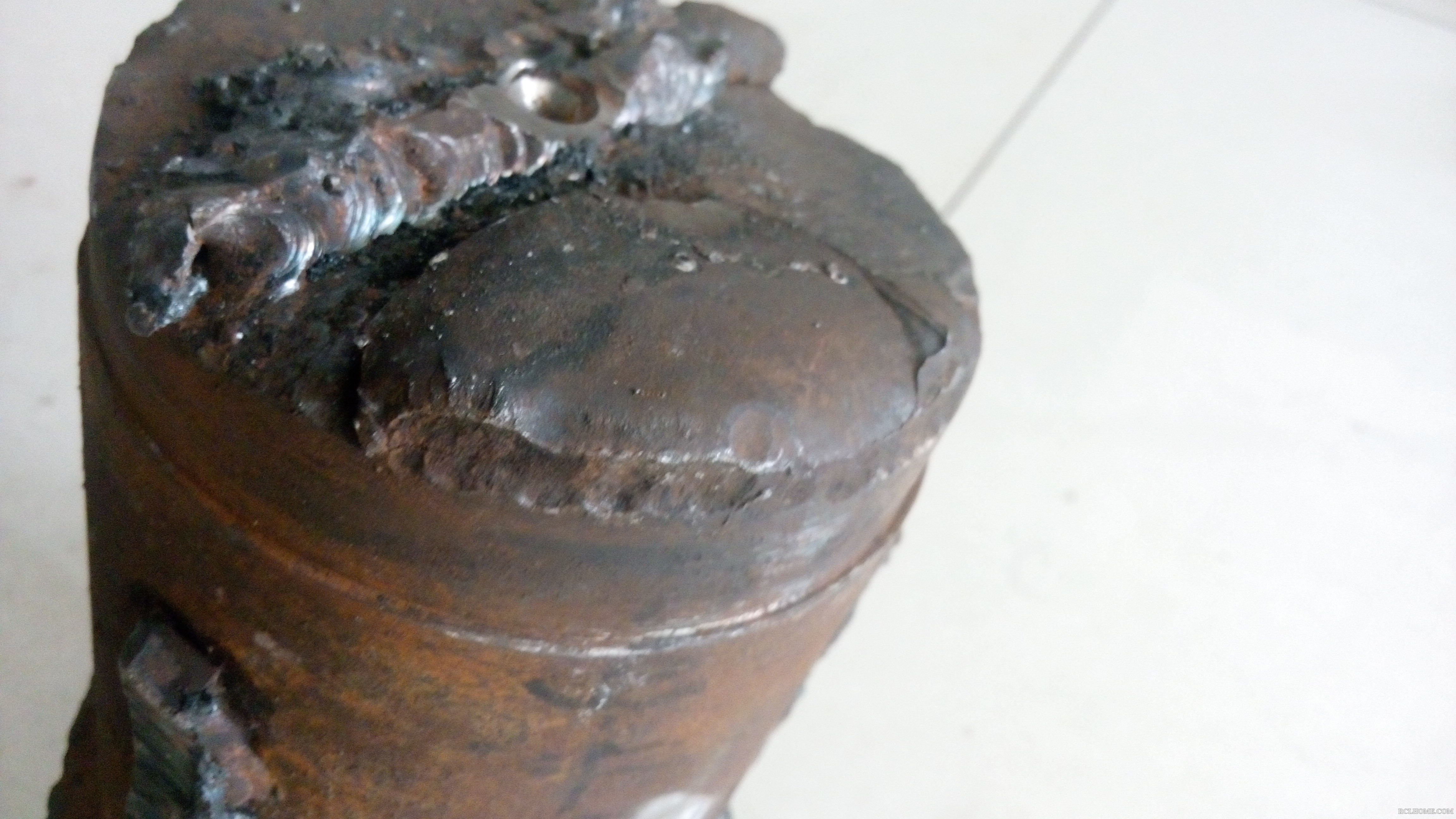

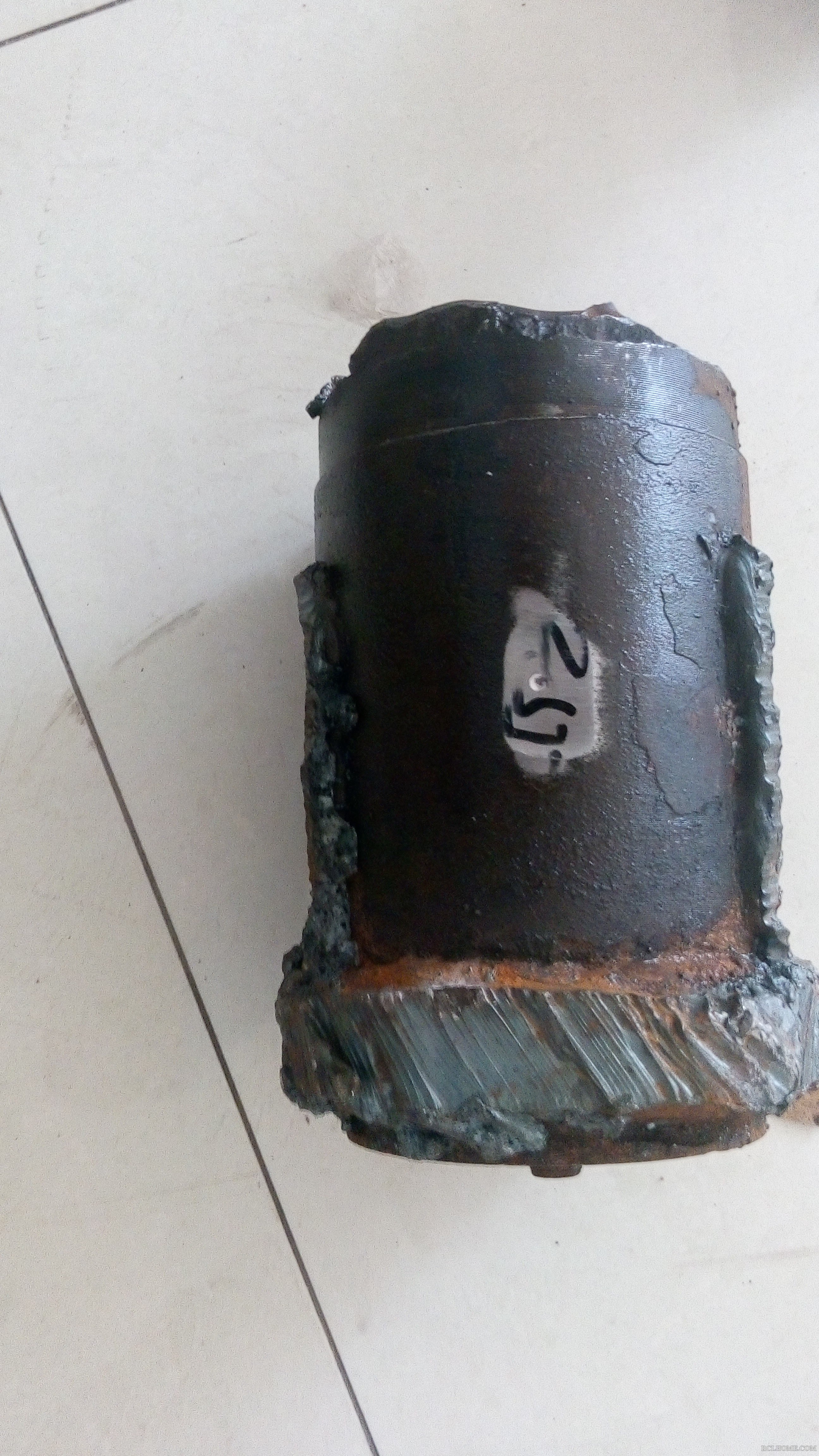

 楼主| 发表于 2015-7-13 14:22:09 | 显示全部楼层
在希望的田野上 发表于 2015-7-13 14:12
再次清晰断口上传断口图片
IMG_20150713_103242.jpg IMG_20150713_103313.jpg IMG_20150713_103351.jpg IMG_20150713_103535.jpg IMG_20150713_103726.jpg IMG_20150713_104154.jpg IMG_20150713_104232.jpg IMG_20150713_104255.jpg

没记错的话45钢的AC3在780度左右,840怎么就不够了,116mm还算大吗,在我们这里算比较小的了,金相组织是需要看的,但他的淬透性能到多少呢, 他的现场服役条件还没有搞清楚,看焊接情况应该很恶劣,三个花键都是焊接的,盘套(暂且这么叫他把)也是焊接上去的,实在想不明白这是什么装配方法,会是什么样的设备呢?

至于疲劳断裂和裂纹源的位置,我想这个应该是明确了。由于断口已经遭到破坏因此无法判断瞬断区以及瞬断时零件的受力状态。但从裂纹源的形态分析,裂纹源有扭转剪切断裂特征。
感觉楼主的出发点是想证明,断裂是由使用方在这个部位进行焊接造成的。那么楼主最好是拿到整个断裂零件,同时对断裂件的断口附近和断裂零件非焊接(非断裂部位)同时取样进行分析 对比,包括金相组织(GB/T13320)、机械性能(GB/T 6396)和化学成分(GB/T 699)等项目。
