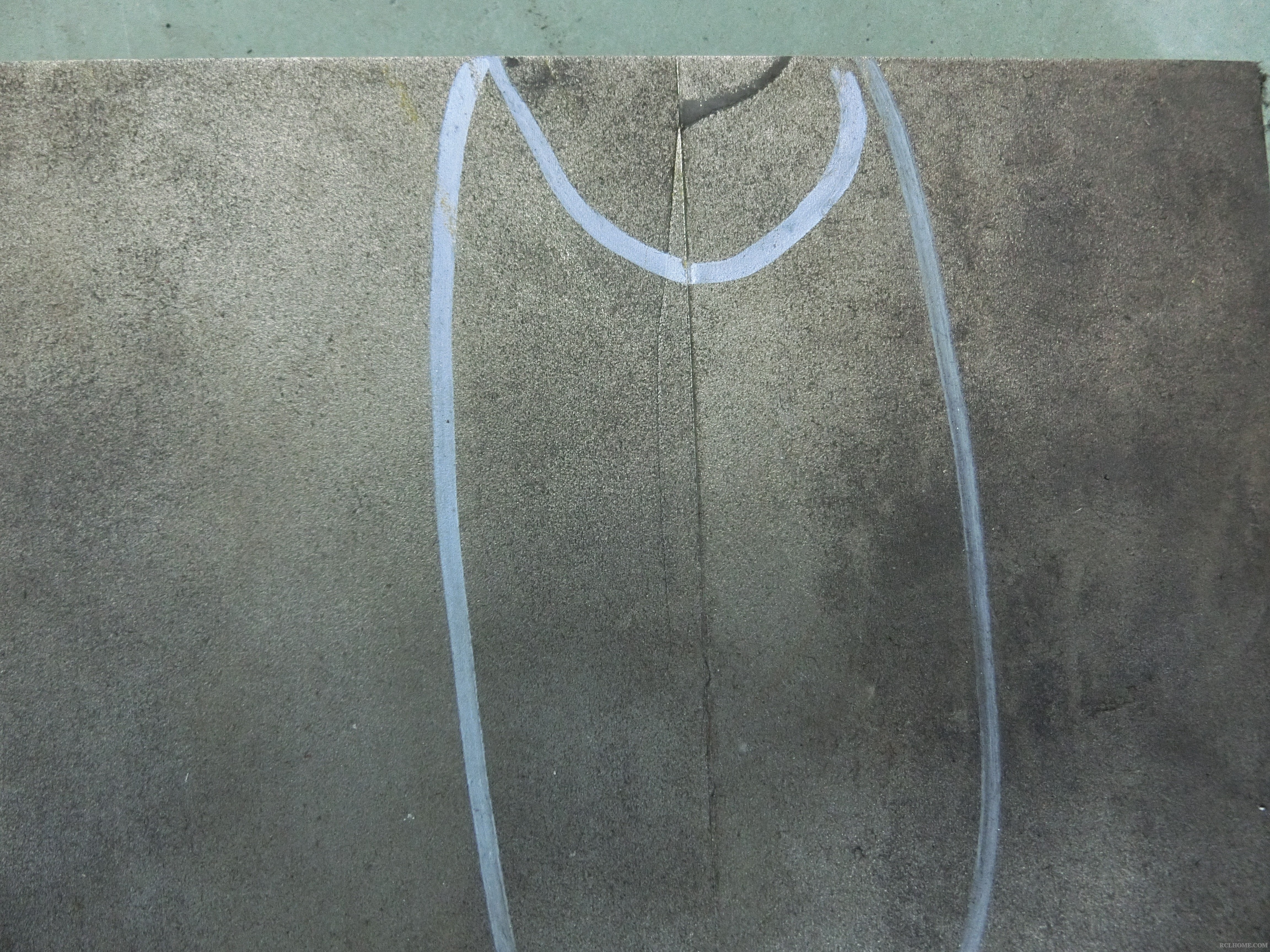

各位专家好,日前有一粉末高速钢A23在线切割慢走丝时出现开裂现象,宏观照片如下图,热处理工艺为1180真空淬火,545回火四次,热处理后硬度约为55HRC
请教一下开裂可能是什么造成的?

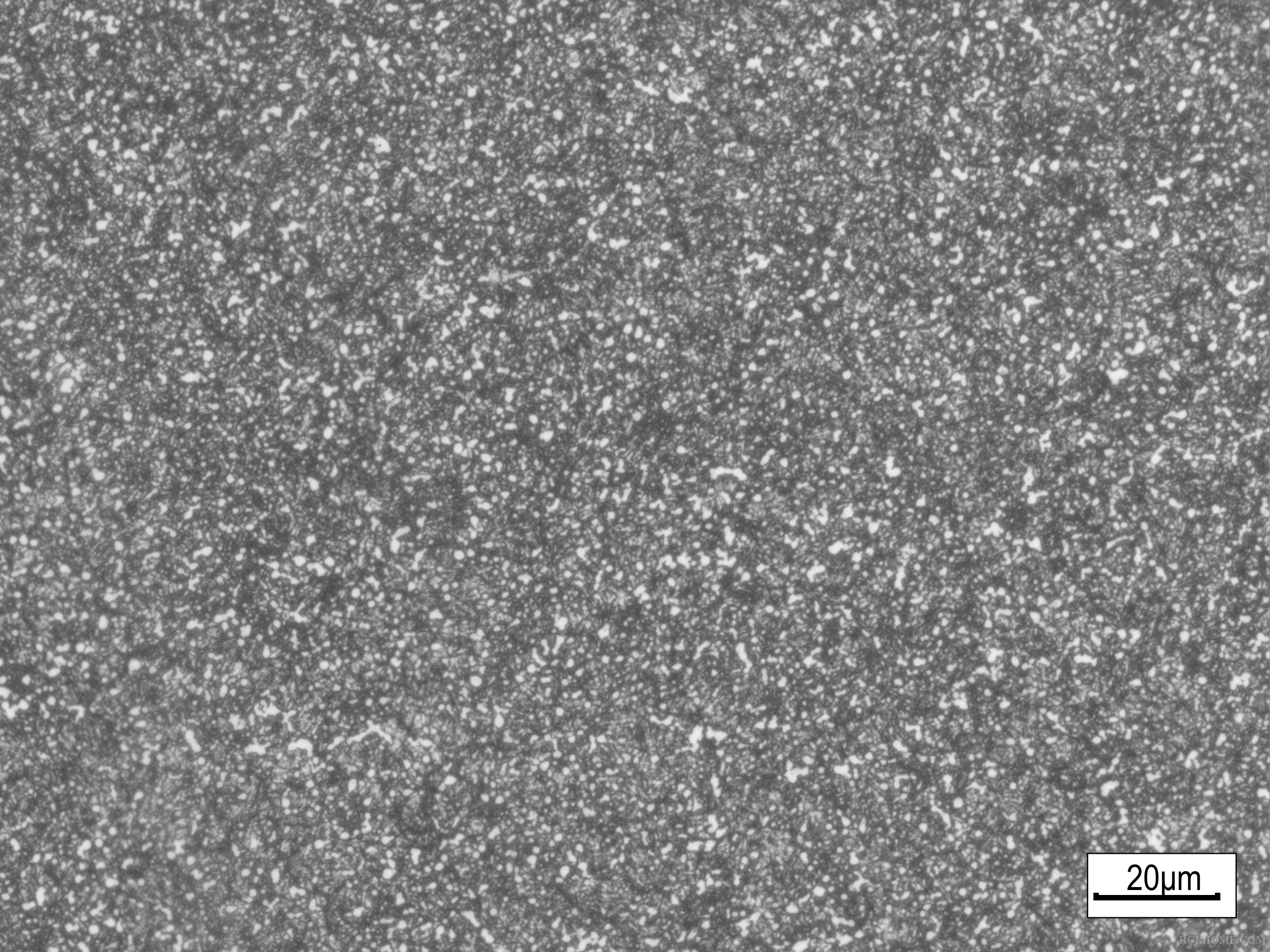

裂纹处金相照片及基体组织照片分别如下

一楼下错了,热处理后硬度应是65 HRC

半圆形区域像是线切割加工最后快完成时拉豁口了。

 楼主| 发表于 2015-7-20 17:02:31 | 显示全部楼层
您的意思是裂纹是在线切割快要完成是产生的吗?
发表于 2015-7-20 17:31:07 | 显示全部楼层
像是这样的,用记号笔画出的半圆形区域有三条缝,裂纹源是三条缝汇集的部位。硬度太高,蹦口了。

其实只用两条裂纹,最中间那一条直线并不是裂纹,而是一个台阶,应该是线切割留下的痕迹
另外,A23做到硬度65并不算高呀
