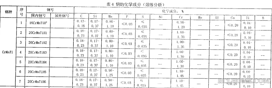

发表于 2015-7-25 09:34:00 | 显示全部楼层
microsoft 发表于 2015-7-24 20:54
20CrMnTiH1       Cr-Mn-Ti                J6.0 20CrMnTiH2       Cr-Mn-Ti                J6.820C ...
           看看这个(附件截图)
