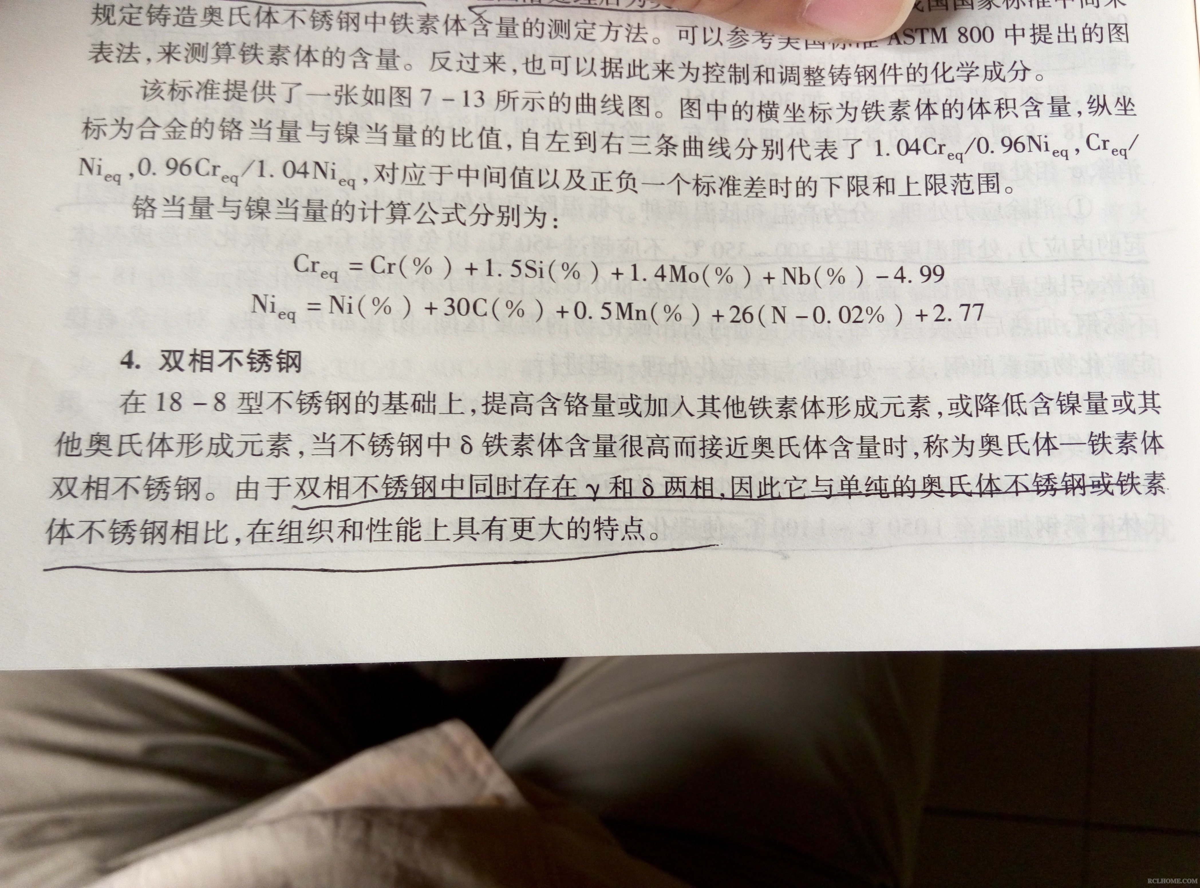

最近在看金相书,关于双相不锈钢的定义:当不锈钢中δ铁素体含量很高而接近奥氏体含量时,称为奥氏体-铁素体不锈钢。这个定义是不是不正确?平时评定双相不锈钢的铁素体标准gb/t13305和GB/T6401都是评定的α铁素体啊。

老师的意思是书本上的是错误的?
发表于 2015-8-3 10:38:00 | 显示全部楼层
安静 发表于 2015-8-3 09:41
老师的意思是书本上的是错误的?
我没有看到那本书上说双相不锈钢经过常规的固溶温度处理,会得到德尔塔铁素体。

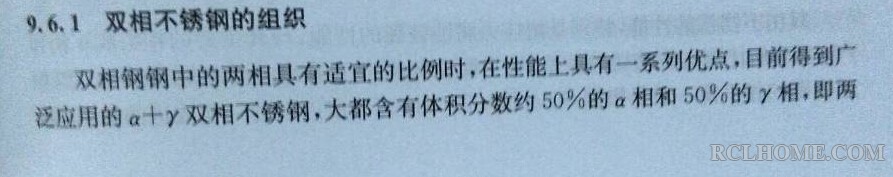

发表于 2015-8-3 14:00:28 | 显示全部楼层
安静 发表于 2015-7-30 16:19
有什么好的办法能分辨这两种铁素体呢?我手头正好有双相钢的试样。我请教了一个失效分析的专家,说是高温 ...
上个图。
