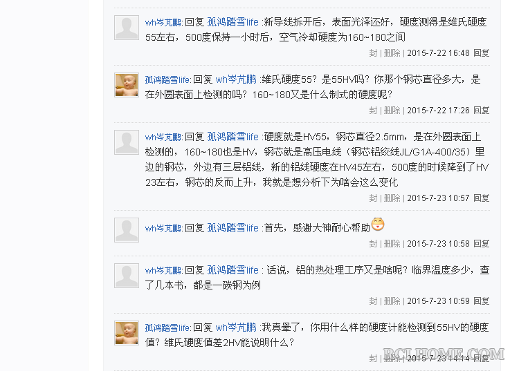

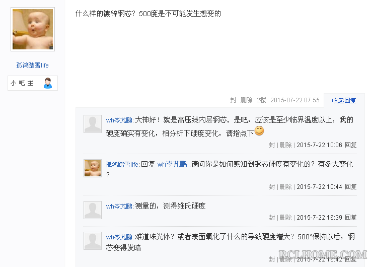

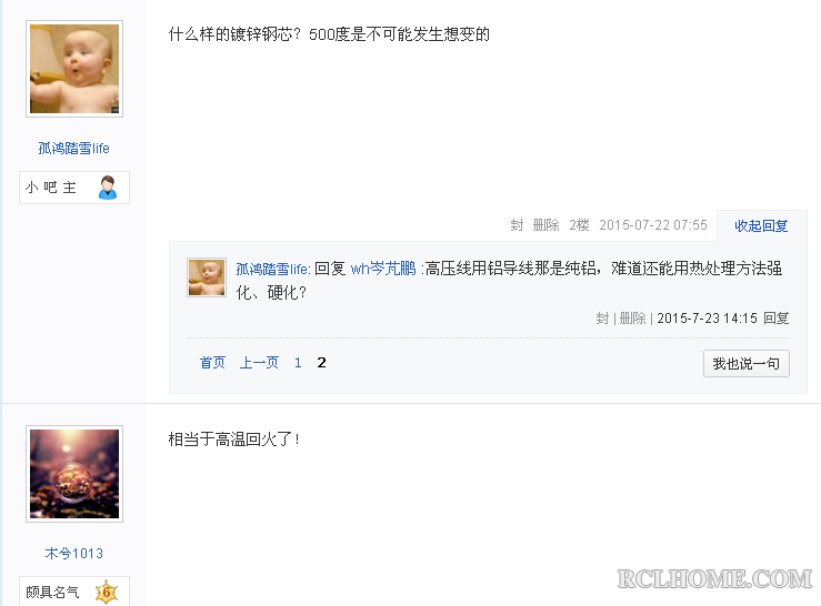

 楼主| 发表于 2015-7-24 08:43:53 | 显示全部楼层
所以因为 发表于 2015-7-23 19:43
你可以说,我没有接触过~~~~
          我想搞清楚,他是如何对Ф2.5mm的钢芯线和Ф3.25mm的铝线进行维氏硬度检测的?另外,维氏硬度的测试范围?以及维氏硬度相差2HV就能确定硬度是随温度的变化而降低或提高了?
