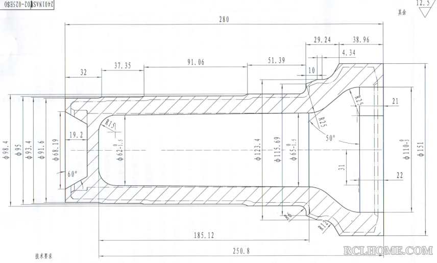

         如题,如果可用PAG水溶液,则其浓度调整在什么范围比较适宜?40MnB采用PAG水溶液淬火调质,淬火后的硬度在什么范围?如果最终调质硬度要求为27~33HRC,则采用的回火温度大致在什么范围?

 楼主| 发表于 2015-8-3 16:01:20 | 显示全部楼层
              大概形状及几何尺寸如附件(截图),但调质时已打通内孔
发表于 2015-8-3 16:39:43 | 显示全部楼层
PAG水溶液浓度在8-10%范围即可,建议回火温度在540左右。

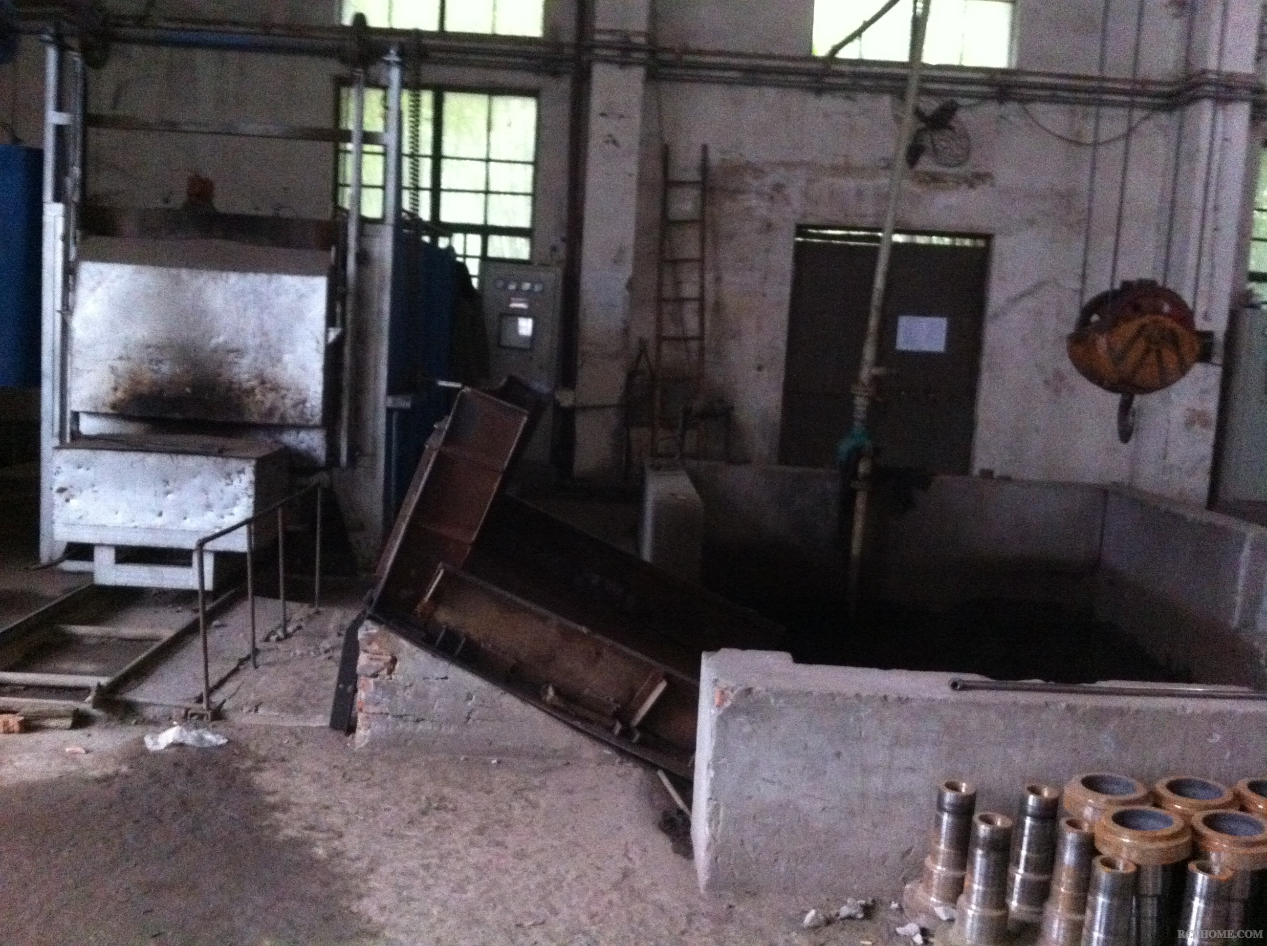

 楼主| 发表于 2015-8-7 11:09:23 | 显示全部楼层
所以因为 发表于 2015-8-5 09:36
这不是PAG的问题,不管什么冷却介质,密集装料淬火都容易产生硬度不均匀问题的。 ...
           关键是淬火时的入槽方式。像这样淬火,淬什么也白搭,大家看看这个淬火方式即可想象其淬火质量情况

发表于 2015-8-7 15:27:48 | 显示全部楼层
孤鸿踏雪 发表于 2015-8-7 11:09
关键是淬火时的入槽方式。像这样淬火,淬什么也白搭,大家看看这个淬火方式即可想象其淬火质 ...
听你原来说过还挺管用的。
