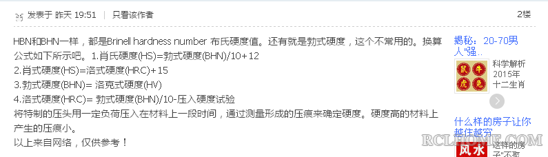

            如题,看下页截图
 楼主| 发表于 2015-8-21 09:20:09 | 显示全部楼层
          此帖为淘帖,原件见附图
2608
2608

 楼主| 发表于 2015-8-21 09:41:49 | 显示全部楼层
LeoMet 发表于 2015-8-21 09:33
Brinell  布氏 勃氏 譯名不同.
看看第2附截图,布氏硬度与勃氏硬度显然是两个不同的概念。
 楼主| 发表于 2015-8-21 09:42:47 | 显示全部楼层
看第2附截图(回帖),布氏硬度≠勃氏硬度

发表于 2015-8-21 09:49:35 | 显示全部楼层
截图不可信,我在接到有BHN硬度要求工件时,就按布氏检验,客户从未有疑义。
孤鸿踏雪 + 10 立此存照
2608
2608

看来是我没有看明白
发表于 2015-8-21 10:25:47 | 显示全部楼层
孤鸿踏雪 发表于 2015-8-21 10:23
看来是我没有看明白
不是你不明白,我也不明白,上过截图的当,上了当才明白了。
2608
2608
发表于 2015-8-21 11:38:33 | 显示全部楼层
是截圖上文字寫得不好. 誤導讀者.
