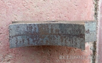

45钢调质,加热840度,保温半小时,盐水冷却,废了一半
厚度16mm

发表于 2015-8-26 16:16:42 | 显示全部楼层
钢板分层,材料原因

 楼主| 发表于 2015-8-26 16:25:14 | 显示全部楼层
sbm197873 发表于 2015-8-26 16:16
钢板分层,材料原因
可以详细的说一下吗,第一次遇到这种情况。是什么原因造成的钢板分层?

发表于 2015-8-26 16:29:08 | 显示全部楼层
风轻云淡 发表于 2015-8-26 16:25
可以详细的说一下吗,第一次遇到这种情况。是什么原因造成的钢板分层? ...
百度“钢板分层”
发表于 2015-8-27 14:28:36 | 显示全部楼层
一般都算轧制钢板加工的零件。

 楼主| 发表于 2015-8-28 08:16:18 | 显示全部楼层
cnszgong 发表于 2015-8-27 14:28
一般都算轧制钢板加工的零件。
前辈可以详细说明一下吗
