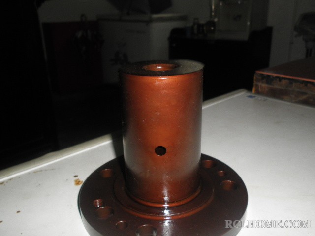

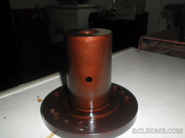

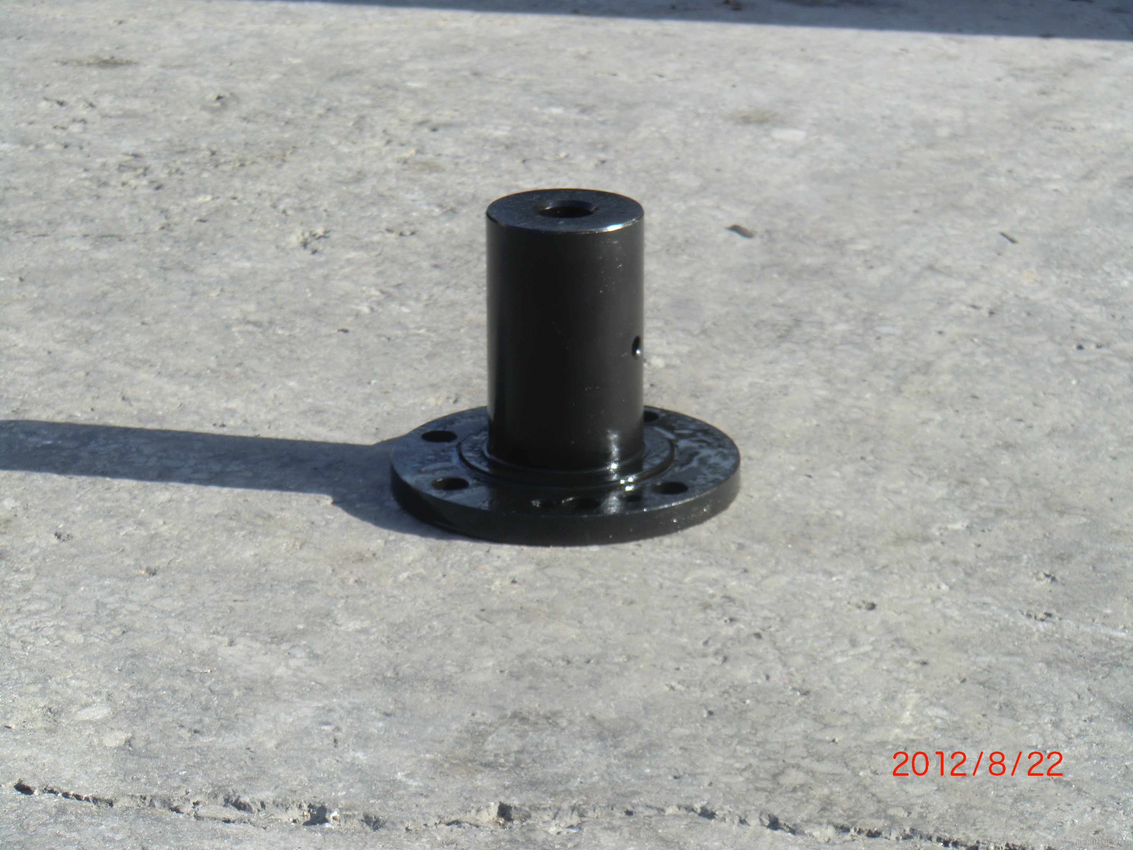

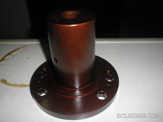

          也没必要长别人威风,灭自己的志气。
         我曾做一个60#钢的发蓝处理,当时无论如何做就是不正常的红色,在公司附近找了两家表面处理专业公司,一样解决不了,后来把问题发到BBS上,引起网站朋友的关注,大家都信心十足,结果我就按要求把样件发到烟台某中法合资企业,发到重庆建设集团某公司,最终还是红色的
