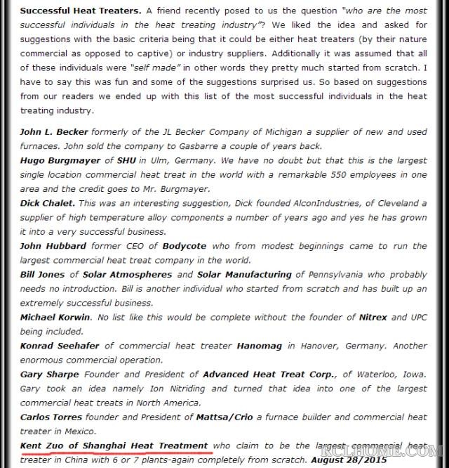

由Mr. Gord Monty先生创办的themonty.com,是一家面向全球热处理行业的新闻综合性网站。↓↓
最近他们选出了全球最成功的热处理人,上榜者可谓个个都是全世界热处理行业的精英们,在这份榜单中,有一位中国人赫然在列。下面就是这个榜单(网站截图)↓↓
我们都知道,热处理是衡量一个国家机械制造水准的关键工序,代表一个国家制造业的真实力,我国的热处理水平相较于发达国家,有一定的差距,在这份榜单上竟然有一位中国人,其意义之重大是无法估量的。
