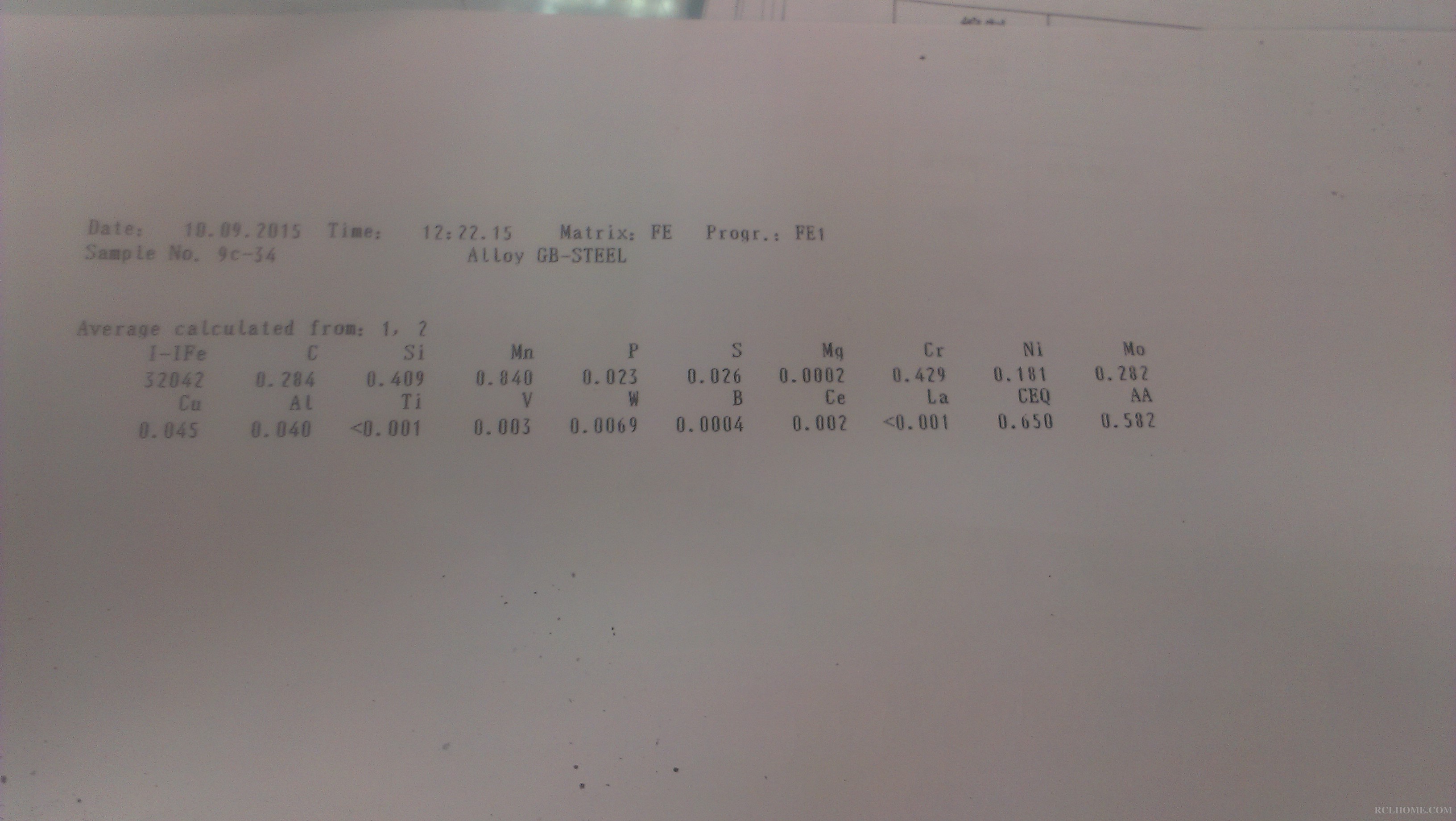

 楼主| 发表于 2015-9-10 12:57:01 | 显示全部楼层
对样件打了成分,如图,打了硬度只187HBW,材料近乎8630,这怎么能达到?
发表于 2015-9-10 13:15:36 | 显示全部楼层
tianmu 发表于 2015-9-10 12:57
对样件打了成分,如图,打了硬度只187HBW,近乎8630,这怎么能达到?
达不到8630,8630镍含量0.4-0.7%,你做的只有0.181%。有点像4130。
 楼主| 发表于 2015-9-10 13:18:48 | 显示全部楼层
我是说近乎8630,至于4130,也不是,那CR的含量差距太大。
发表于 2015-9-10 13:21:50 | 显示全部楼层
是的,4130也达不到,Cr含量低,4130铬含量0.8-1.1%。
 楼主| 发表于 2015-9-10 13:24:53 | 显示全部楼层
这料如果热处理后硬度≥350HBW(38-42HRC),那么性能大概在什么程度?铸件
发表于 2015-9-10 13:42:08 | 显示全部楼层
tianmu 发表于 2015-9-10 13:24
这料如果热处理后硬度≥350HBW(38-42HRC),那么性能大概在什么程度?铸件 ...
这个真不好说,但要达到你上传的技术要求,我感觉不大可能,前段时间做过30CrNiMo铸件试棒,要求270-335HB,试棒硬度回火到330HB,客户的要求是抗拉大于910,客户自已做的,没有信息反馈,估计是过了910。
