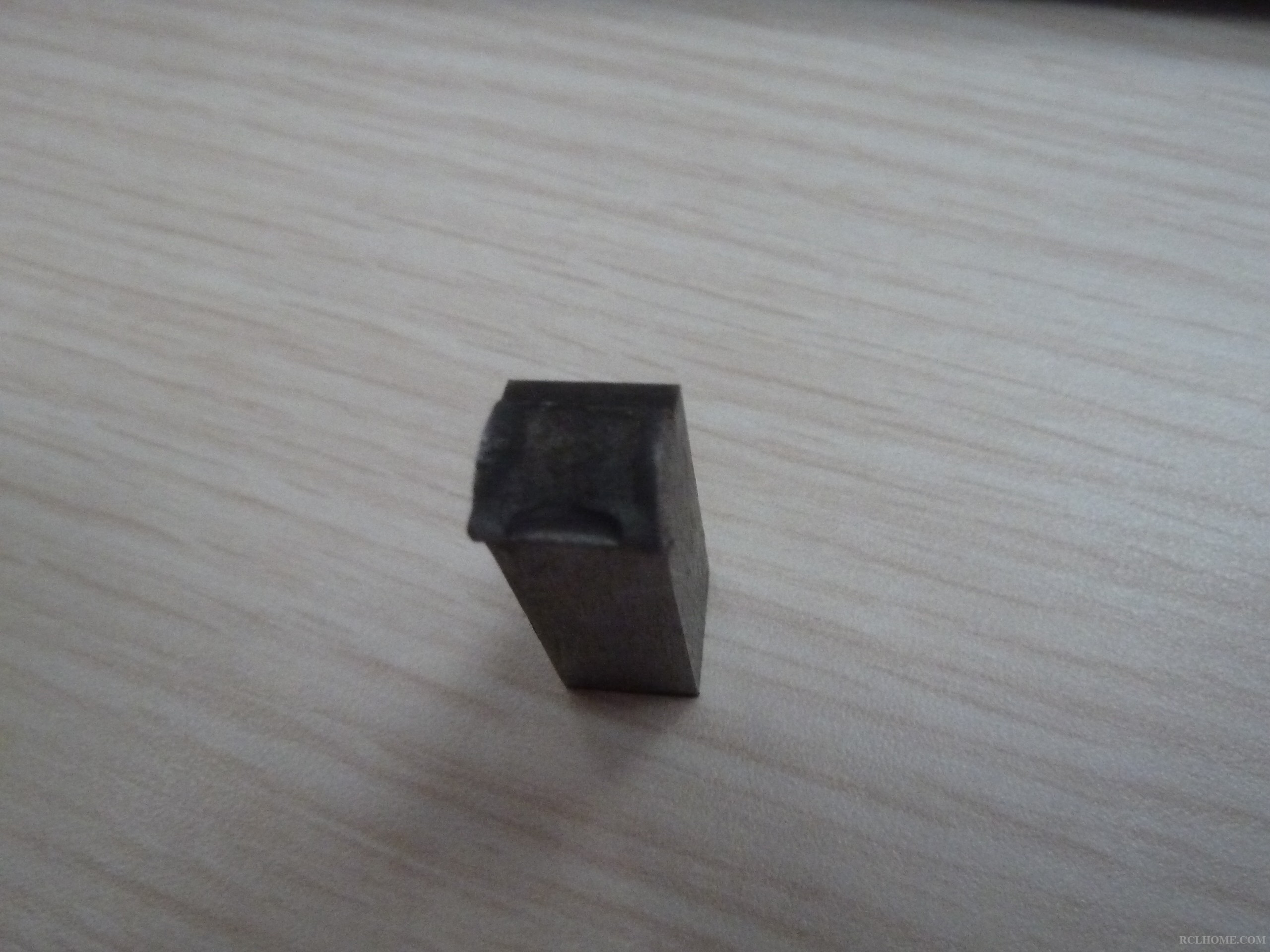

这样热处理一般达不到这样的数值,能发一张冲击块的断口图片看看吗?

 楼主| 发表于 2015-9-30 13:56:28 | 显示全部楼层
这个是断口的试样
冲击试样
冲击试样
