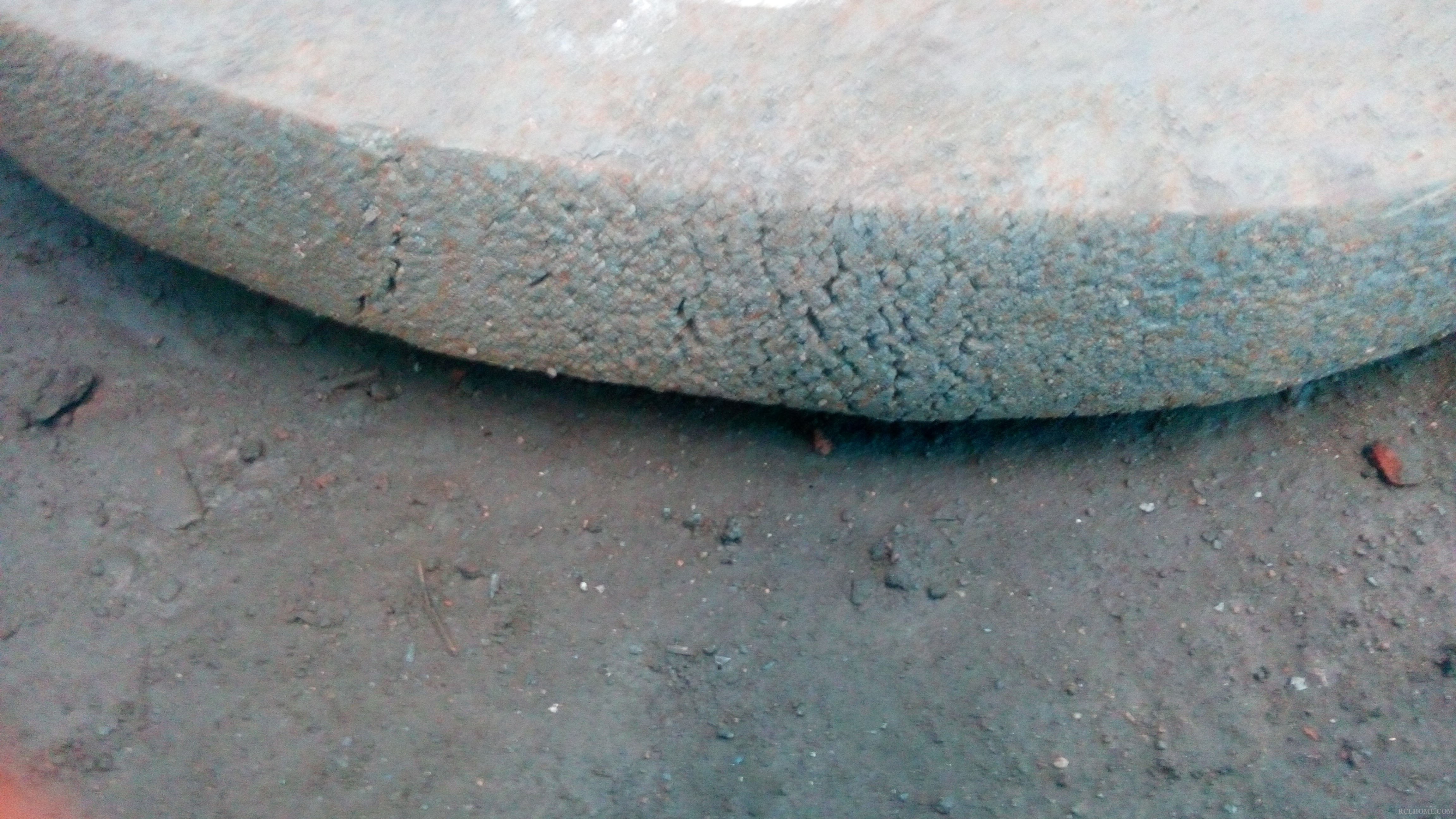

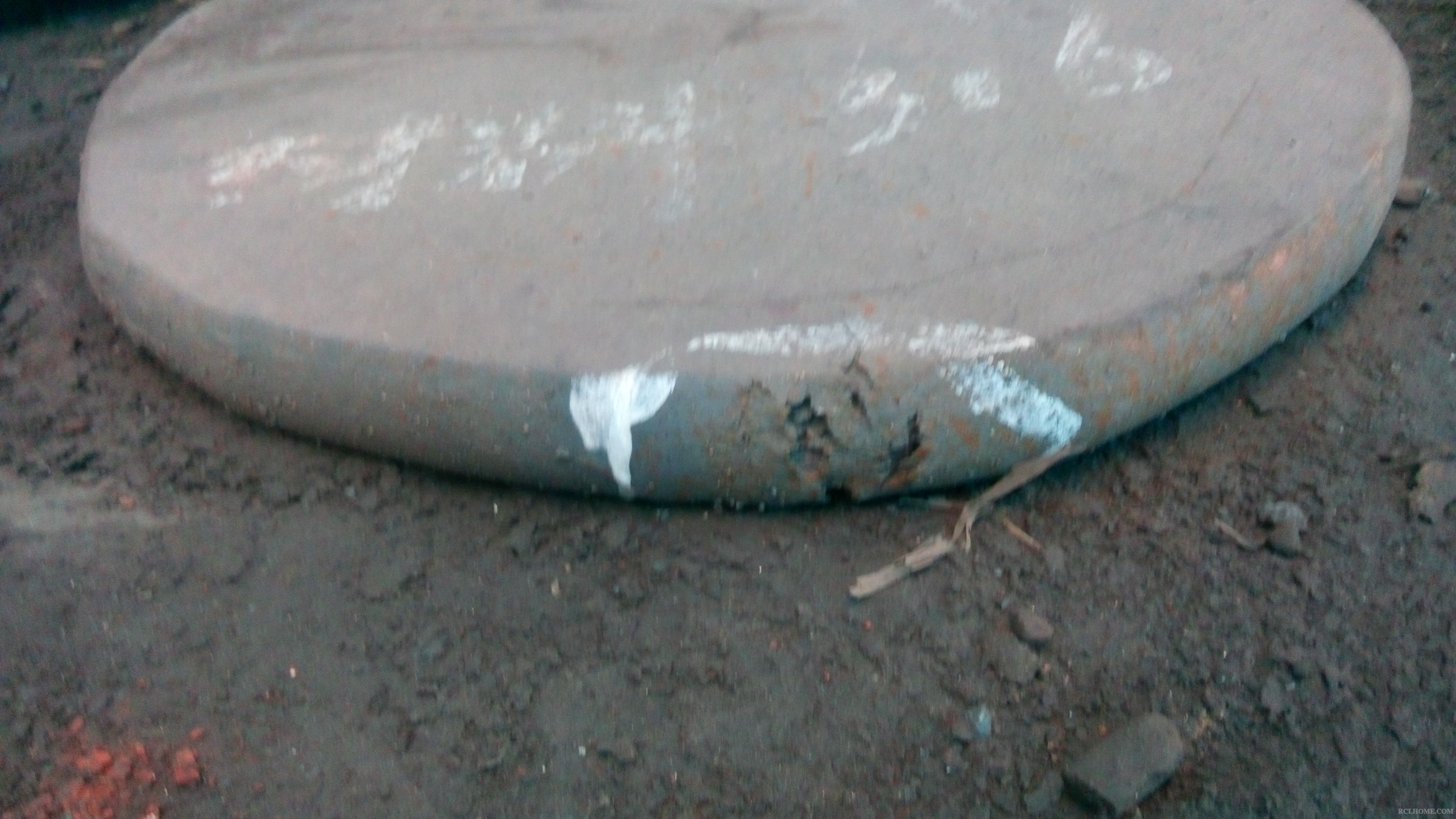

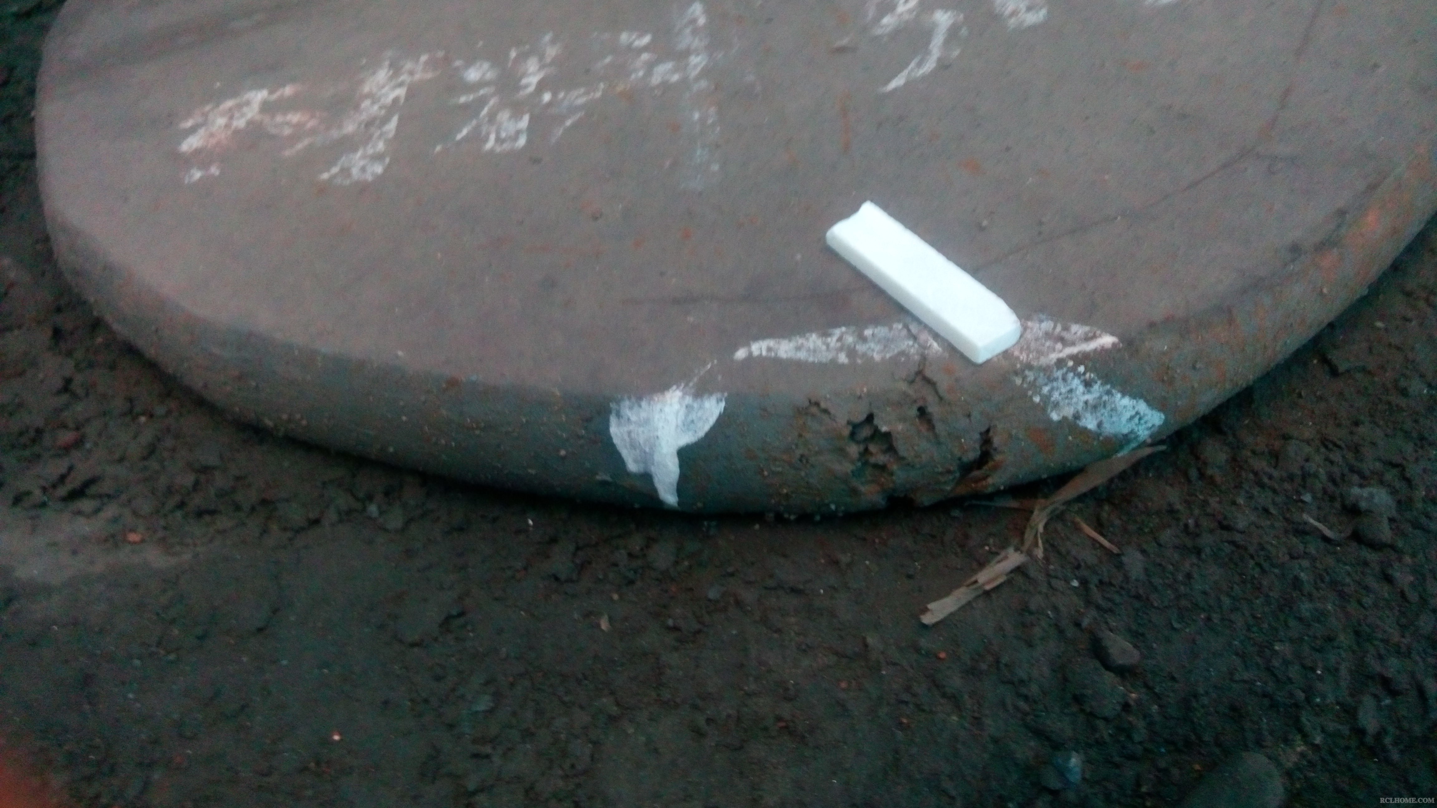

316不锈钢锻后开裂,什么原因导致?
IMG_20151007_093319.jpg IMG_20151007_093341.jpg IMG_20151007_093352.jpg IMG_20151007_093417.jpg

锻后开裂?锻造过程中就出现了吧?

应该是锻造过程中就开裂了。

锻造过程哪个环节没控制好会导致这种开裂

锻造温度过高,锻打力太大,俗话说打渣了

这种材料加热速度不能太快了,另外加热温度过高或不均匀,造成锻件整体或局部过热过烧使晶粒粗化,晶界氧化或融化,造成锻件表面龟裂
