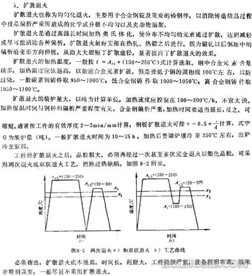

小轴,车加工后一端要搓大约15mm长的花键,毛料是直径13.4mm,长度99mm,车削加工加工后直径13.2mm,所用原料是冷拉圆盘料,圆盘直径约1m,高度1.5m,在加工过程中
搓花键后,花键处跳动较大,公差要求在0.02mm以内,是否可以在圆盘料未经校直切断前进行热处理,消除拉拔产生的带状组织,或原材料的偏析组织?

           可以在矫直和切断前,对盘圆进行热处理,不过带状组织难以用热处理方法消除,如果采用高温扩散退火处理,会形成很厚的氧化皮,这将可能导致你的外圆直径减小,可能车不起来而报废

材质是45#钢的,退火可以用有保护气氛的井式炉或者是渗碳炉滴甲醇保护,具体的工艺应该怎么做?

看看截图内容

这个工艺好麻烦啊,有没有更简单点的,780℃左右退退火行不?

780℃退火,是不可能消除偏析和带状组织的!

割鸡焉用牛刀?如果只是为了消除冷拔应力,可以试用600℃左右去应力退火,用不着780℃退火
