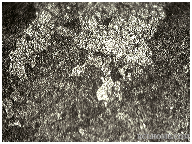

楼主可能在隔壁发过这个帖子http://www.rclhome.net/forum.php?mod=viewthread&tid=18227#pid310927当时建议他去看看铁碳平衡图。
