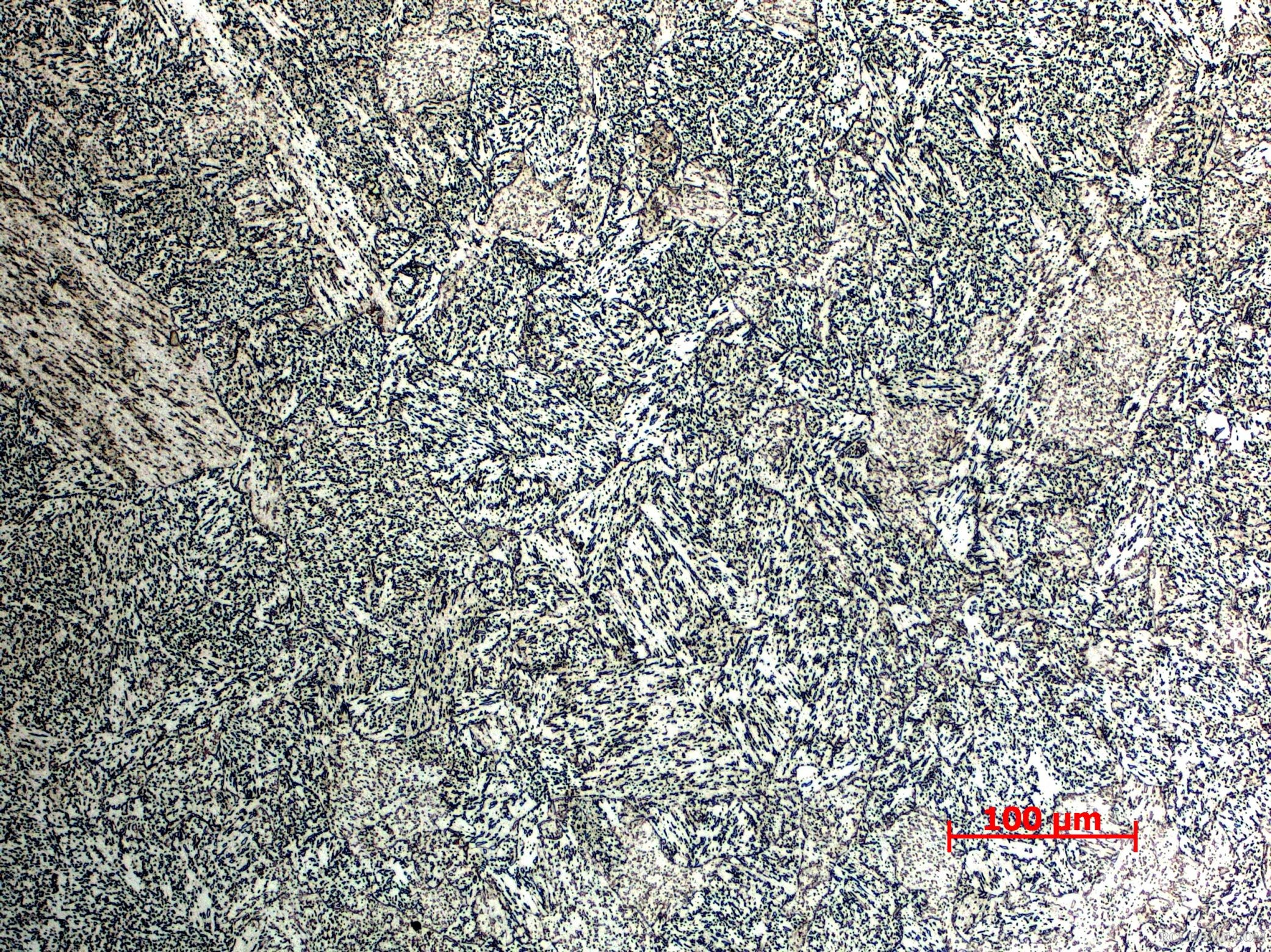

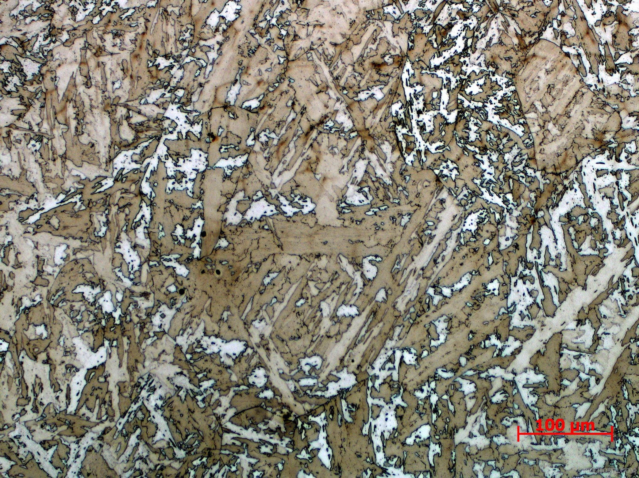

近期做12Cr1MoV焊接接头的试验,用两种不同的焊材焊接完成,并且焊后都未做热处理,请大家帮忙看看焊缝组织有什么差异。

路过,有几点不明白,
原来是什么组织,是什么焊接?TIG焊 电子束 激光焊  还是最原始的氩弧焊
我只知道,焊接部位组织相对比较细,至于你说的,就不明白

谢谢回复,母材是铁素体+珠光体组织,两种不同的焊材一个是T22焊材,一个是12Cr1MoV焊材,焊材的主要区别是是否有V

母材是铁素体+珠光体。焊后组织为贝氏体。针状铁素体,铁素体贝氏体。都可以这么叫。
铁素体贝氏体是一个名词,不是铁素体+贝氏体,有这个叫法嘀。

感觉应该在碳化物质点的分布上有区别。晶粒大小上也应该有区别。

从照片上看,有板条马氏体,那些没有明显位相的地方,我觉得应该是贝氏体

原奥氏体晶界隐约可以看到,晶粒度差别有,第二张图的晶粒度稍细点。但是两个焊缝的金相组织是不是都是马氏体+贝氏体+铁素体?

在这个倍数下,个人觉得称为索氏体更好些。

您是指我认为是粒状贝氏体的地方应该评为索氏体吗?

都叫贝氏体。
贝氏体又可细分针状铁素体,片状贝氏体,。。。。。

焊缝组织专用名词:MA岛。可能是马氏体或残奥。不稳定,之后再进行热处理会分解。

我上传了一张同CY-2同样母材,同样焊材,但是焊接完成后做了720度2小时焊后热处理的焊缝组织。
焊接工艺CY-2是手工焊,XL-2是自动焊,焊后热处理的差异怎么就造成组织这么大的差异呢?
