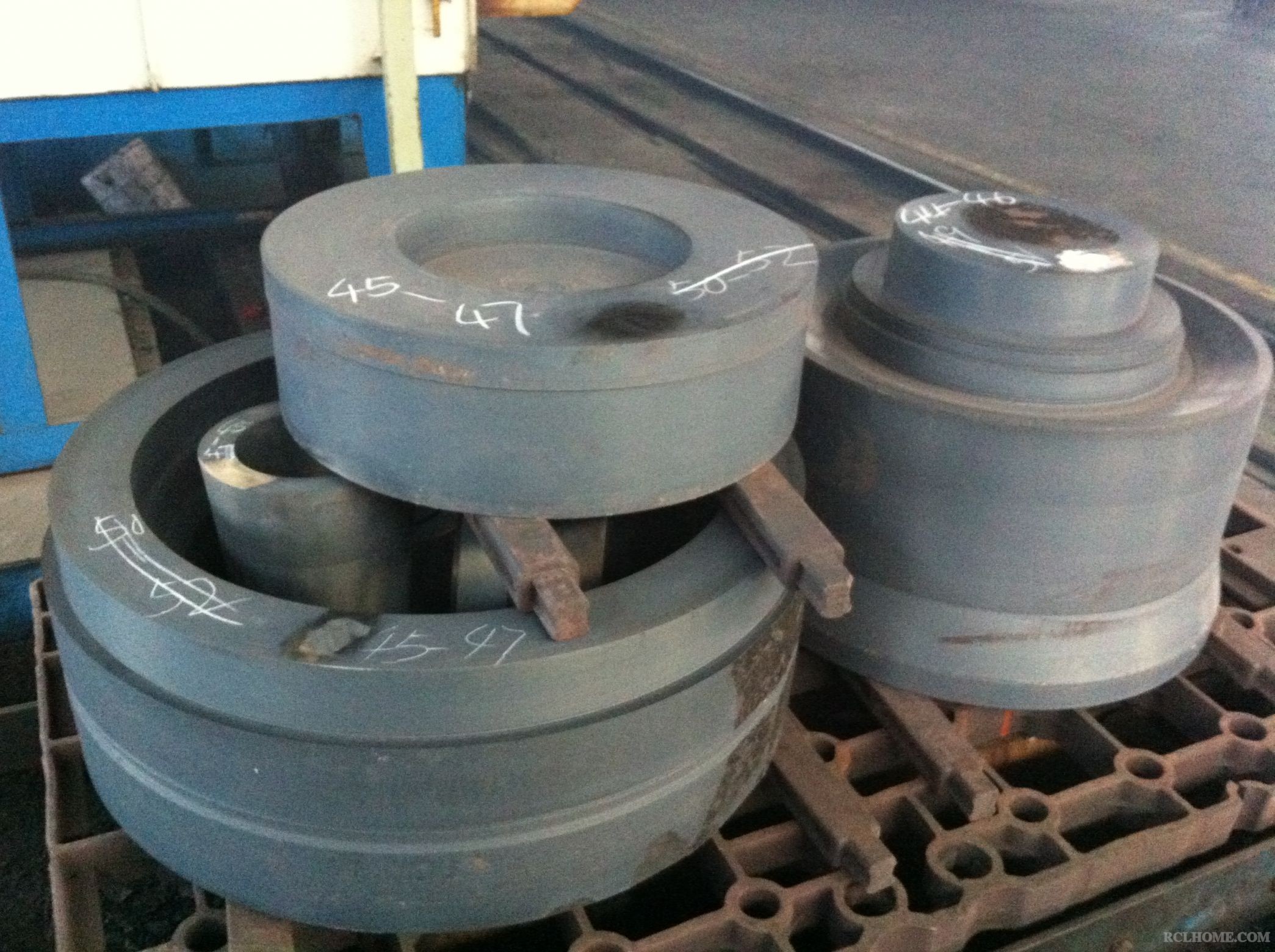

发表于 2015-12-9 13:51:23 | 显示全部楼层 |阅读模式
         如题,与真空淬火有多大差异?
发表于 2015-12-9 15:33:51 | 显示全部楼层
虽然漂亮,比真空处理的要差。{:soso__3110130392203091378_3:}

是回火后的工件?
 楼主| 发表于 2015-12-9 18:06:39 | 显示全部楼层
吉祥如意 发表于 2015-12-9 16:56
顺其潮流吧。没有为什么,只有喜欢而已。
是回火后的工件?
是的,那是经过400℃和450℃两次回火后的模具

发表于 2015-12-10 06:55:50 | 显示全部楼层
孤鸿踏雪 发表于 2015-12-9 16:41
我至今都不明白:模具热处理为什么那么在意其外表?
    俗话说,外行看热闹,内行看门道。学者说,相关性因果性。
    一些情况下,某种表面颜色代表模具的使用结果,有话语权的门外汉把相关性视为因果性,并形成条件反射,就认这个理。热处理工作者的‘眼睛’是在组织结构上,表面颜色只是参考而已。
    对氮化和软氮化的表面颜色问题的看法,也是如此。
    有这样的故事。接受某国订货的中国公司,中国公司专门扶植了一个乡镇企业,生产该零件。零件为高强合金钢调质并要求气体软氮化,除技术要求以外,中国公司代表强调要求表面为灰白色,调试氮化炉时,只好在处理后随炉冷却。对此,提示他们,这样慢冷有损内在质量,且降低生产效率,应该直接出炉空气冷却,甚至油中冷却(需要做畸变试验),表面颜色虽然不如灰白色美观,但质量更好。投产后不久,该公司拿来某国的样件,表面颜色是灰黑色的,说,灰白色的外商虽然接受了(按技术要求合格),但要求是这种颜色为好
孤鸿踏雪 + 20 感谢支持!

发表于 2015-12-10 07:59:34 | 显示全部楼层
杨工:什么材料的模具?
 楼主| 发表于 2015-12-10 09:45:17 | 显示全部楼层
炉火纯清 发表于 2015-12-10 07:59
杨工:什么材料的模具?
材料是5CrMnMo
