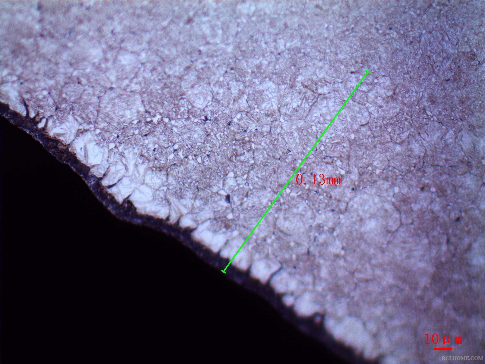

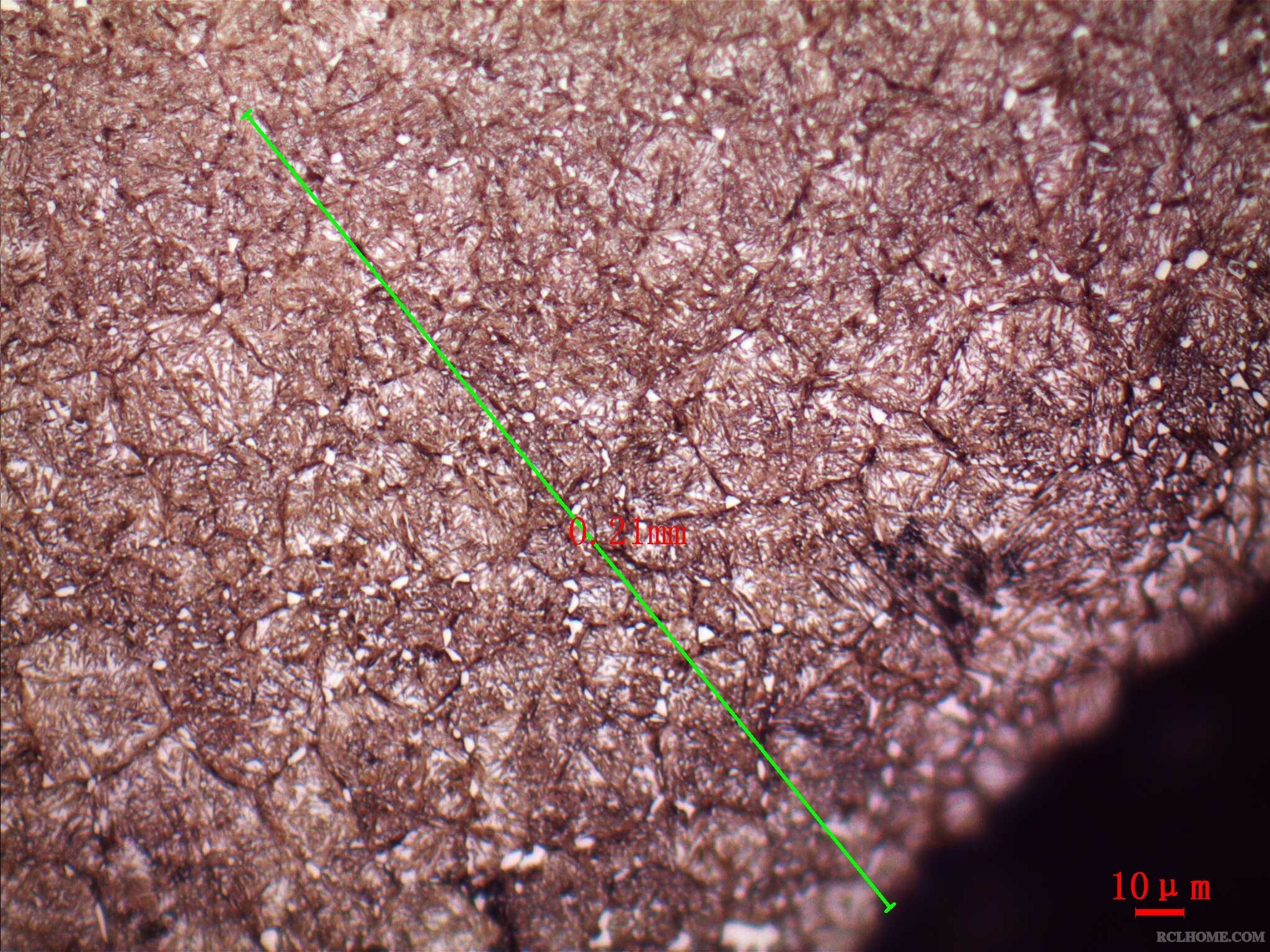

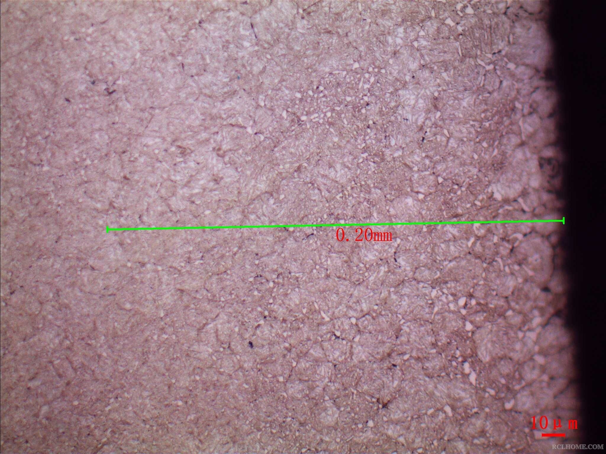

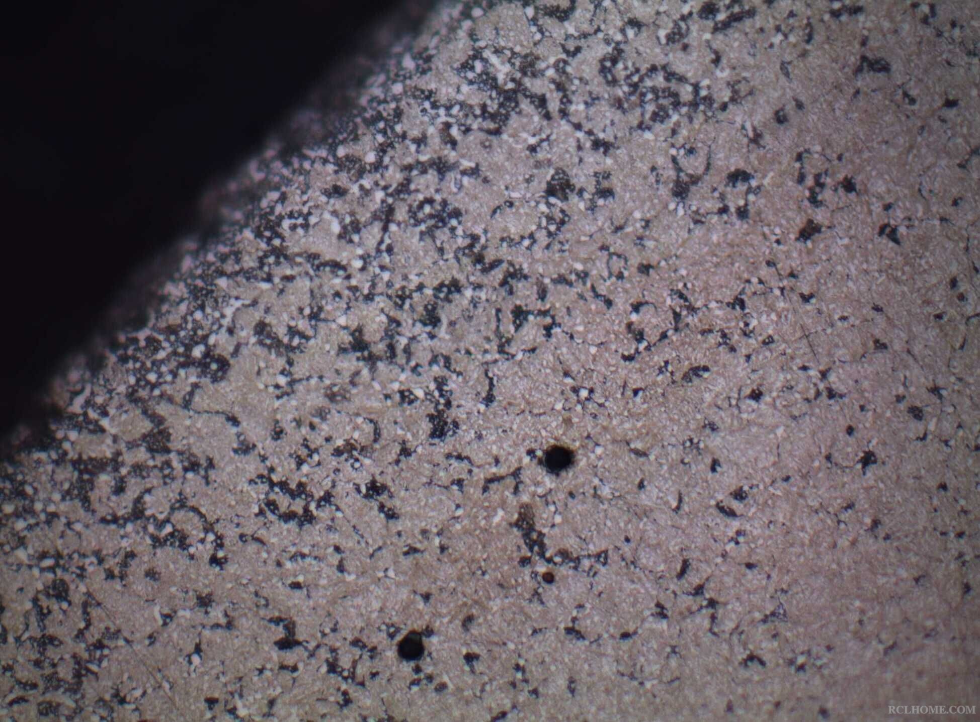

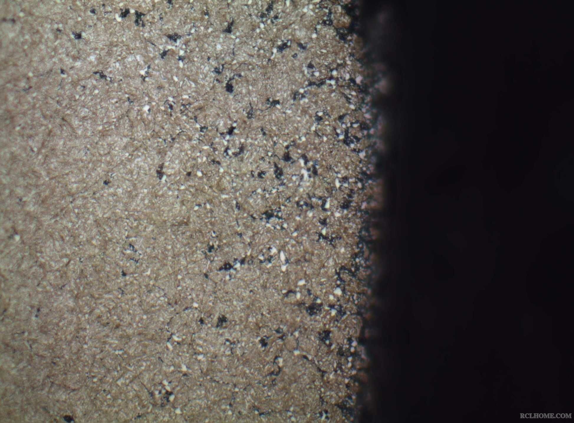

发表于 2015-12-12 15:18:13 | 显示全部楼层
搬运工 发表于 2015-12-11 13:08
谁能上个内氧化组织的图片?
高工你看看我发的帖子有内氧化,有非马组织的照片!
签到天数: 20 天
122
557
557
发表于 2015-12-12 15:26:41 | 显示全部楼层
高工:前面两张是表面非M,后面是内氧化
