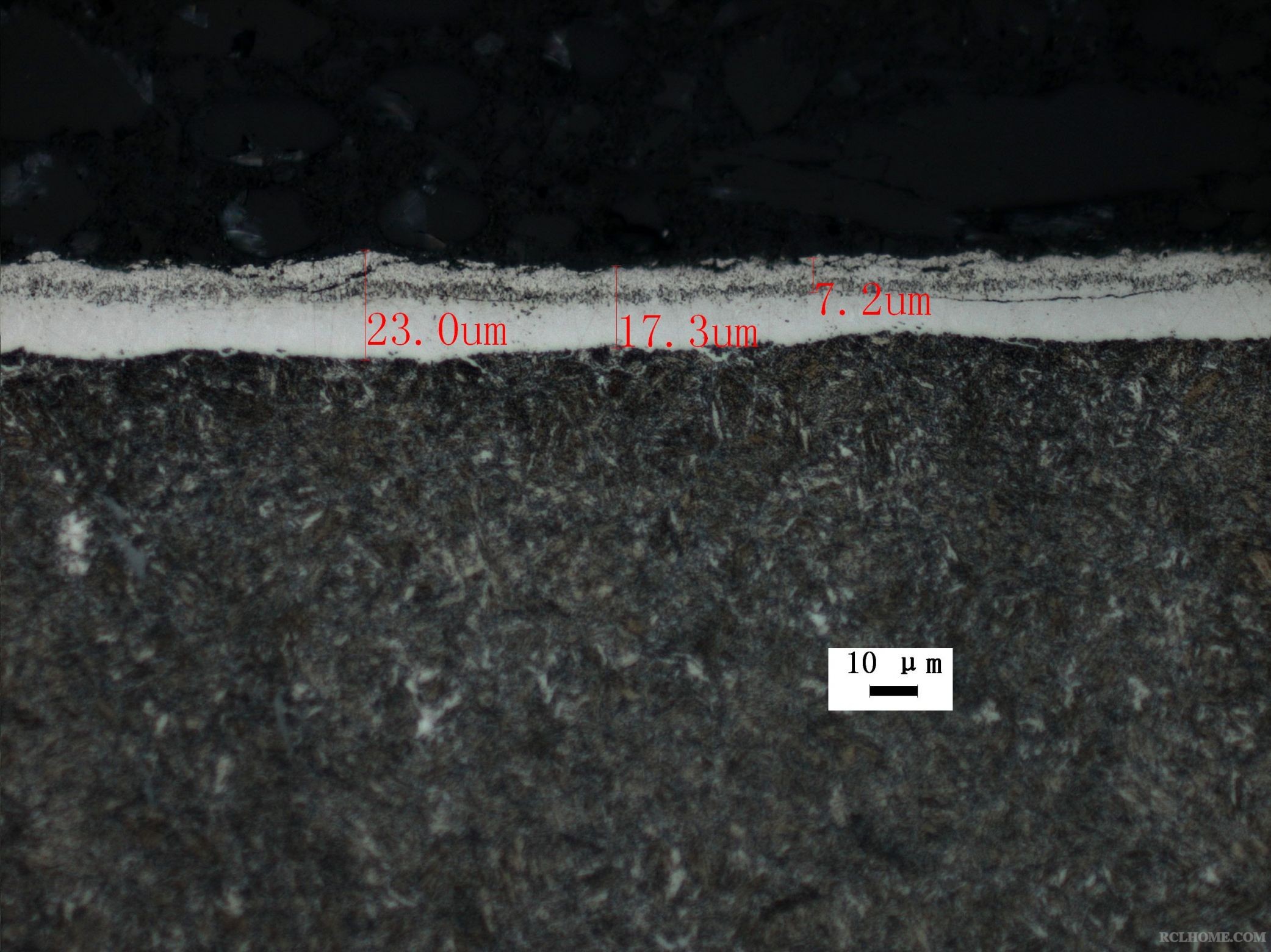

气体硬氮化,齿圈类零件,直径150左右,壁厚20.
两段式渗氮工艺:KN3.0/520℃/500min,KN0.4/560℃/1200min
为什么疏松层严重的部位靠近白亮层中间处?请各位大牛指导~

图片见2楼
