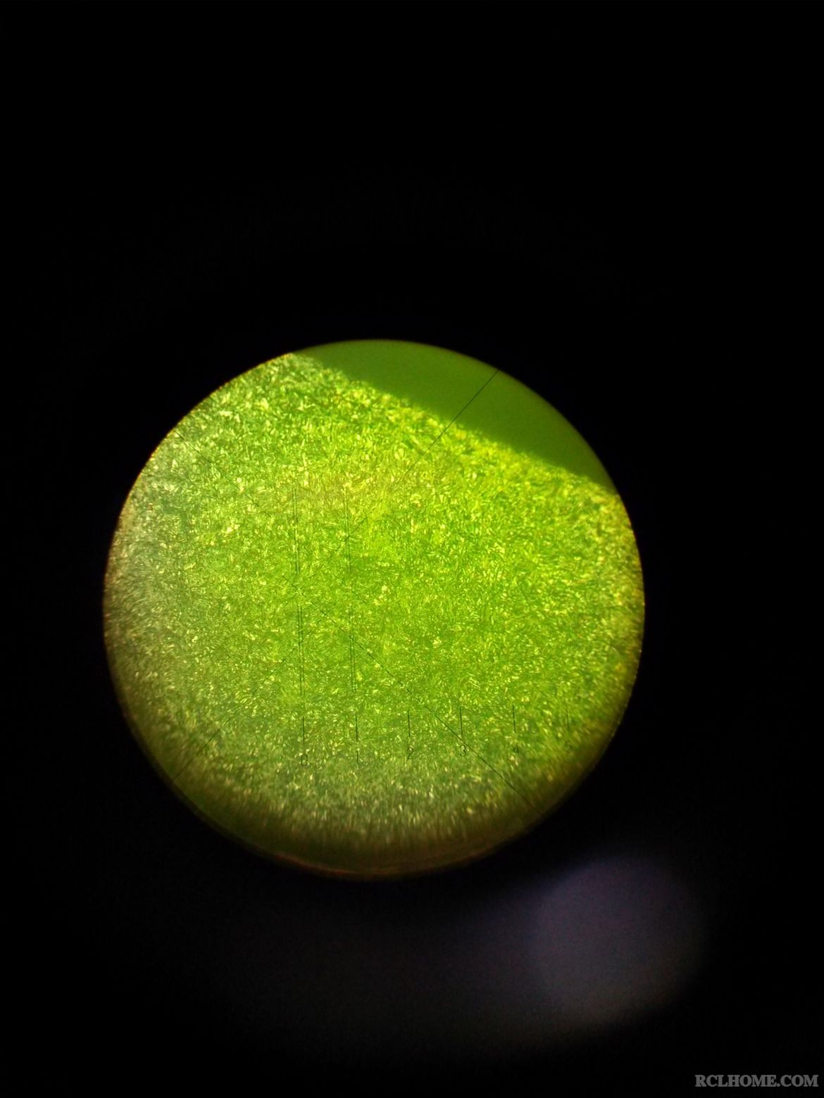

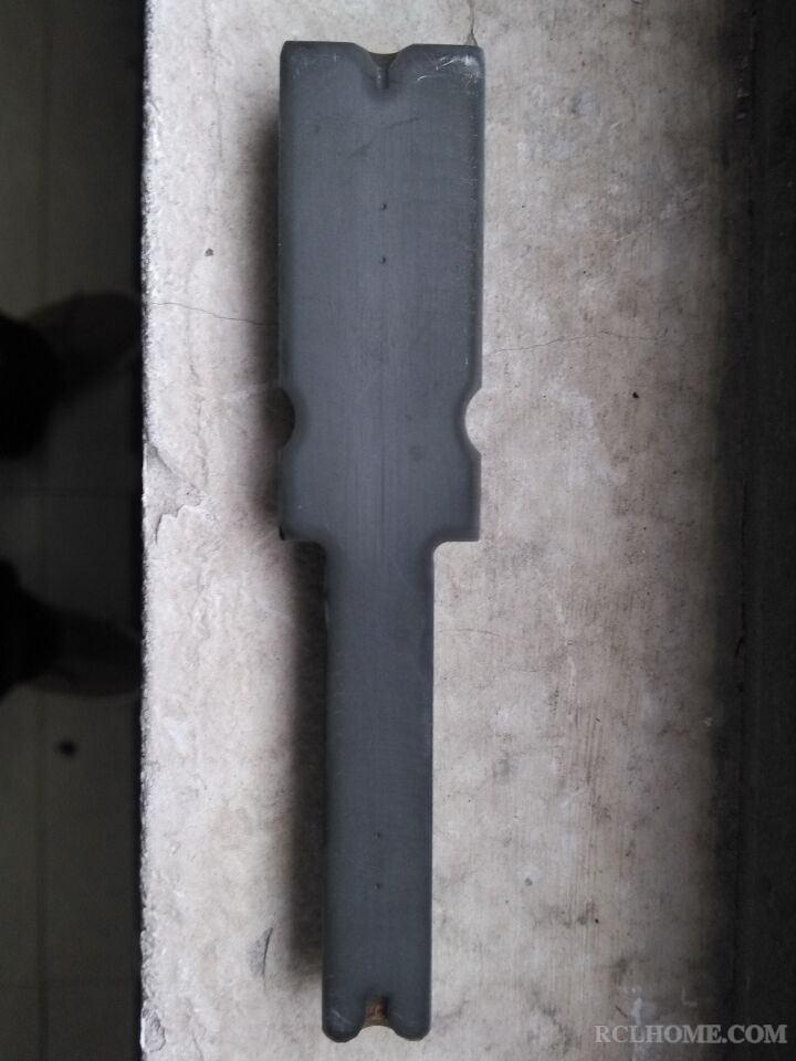

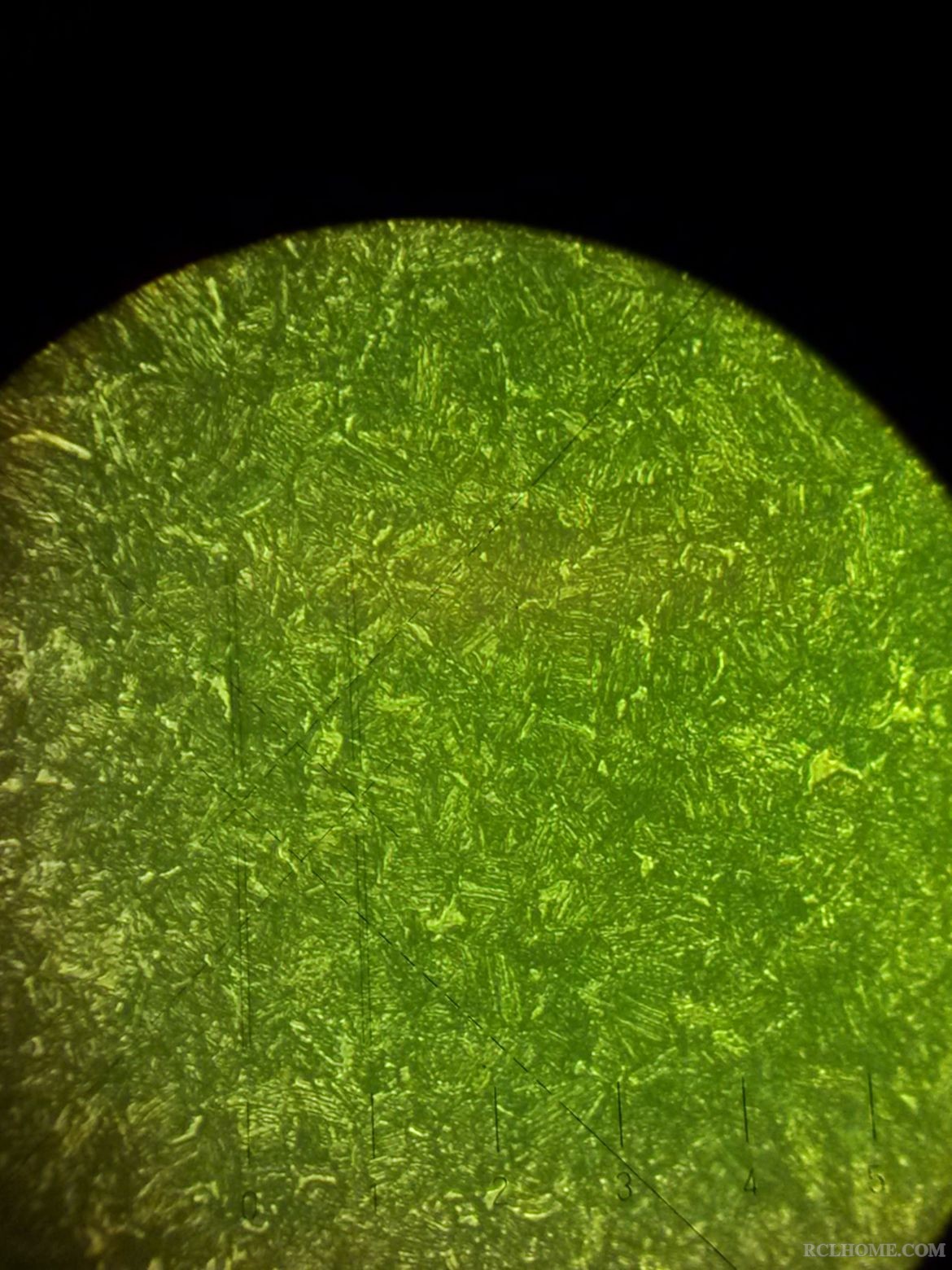

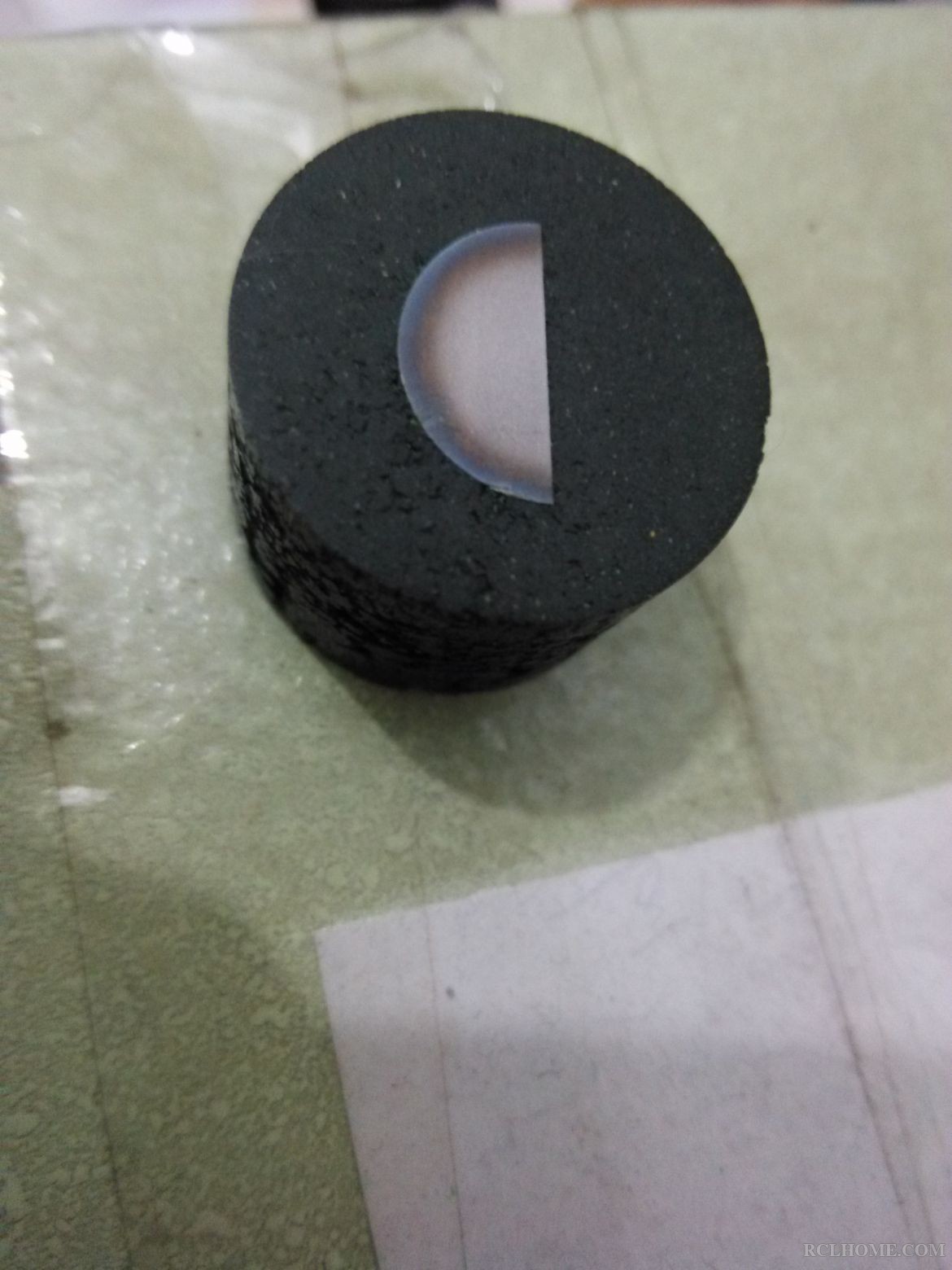

今天来做了个试样 看了一下金相 第一张相同腐蚀下(2%硝酸酒精溶液)的宏观外貌 第二张芯部组织  第三张为靠近表面组织
500倍光学显微镜下 拿相机调节焦距  拍出来的   所有一共多少倍我也不清楚    我觉得大小比例差不多
表面硬度63hrc  芯部30hrc
钢号未知,到底是渗碳还是渗氮?怎么看两张图片的组织?
发表于 2016-1-12 11:54:01 | 显示全部楼层
应该是低碳钢渗碳处理
