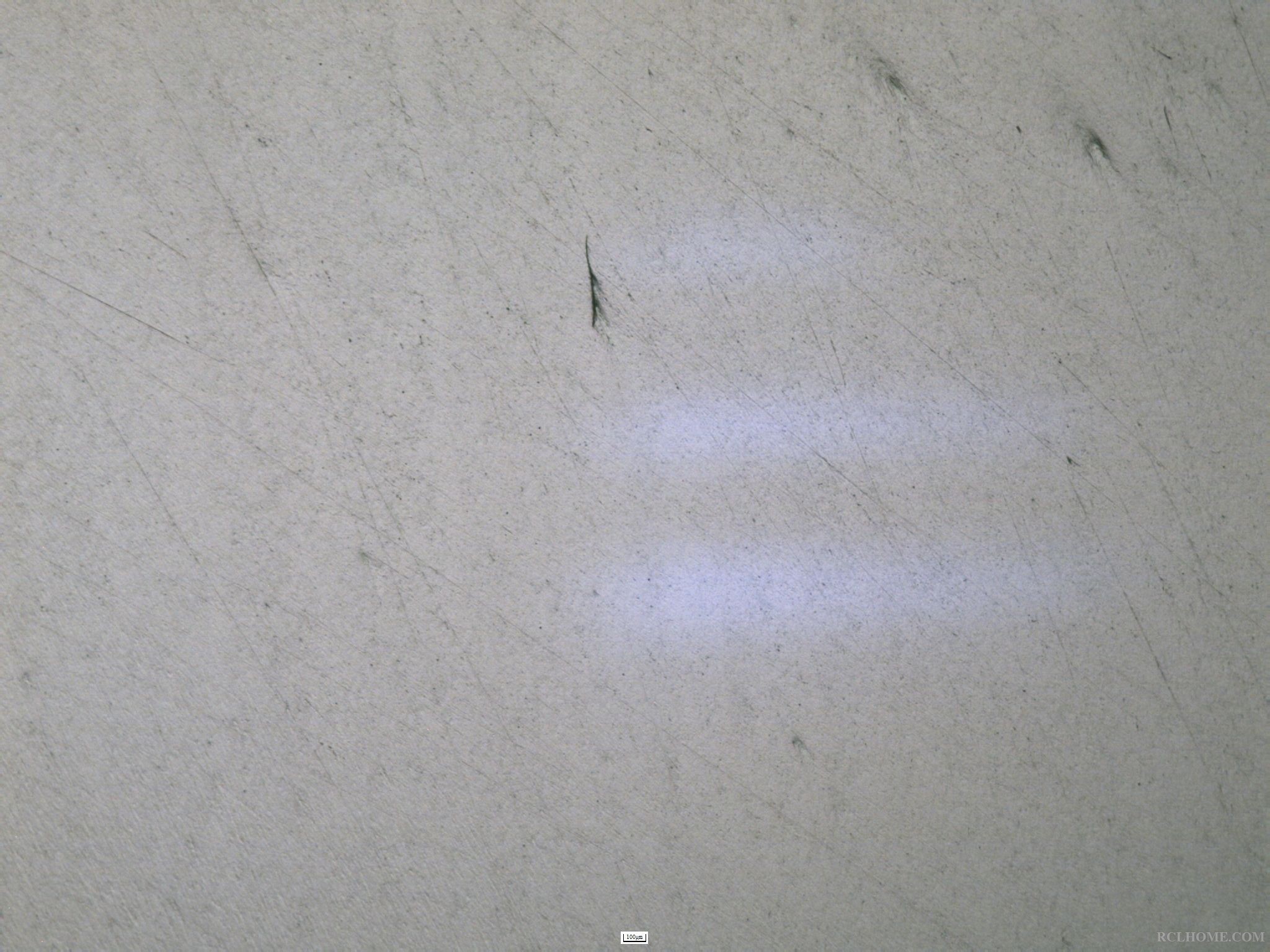

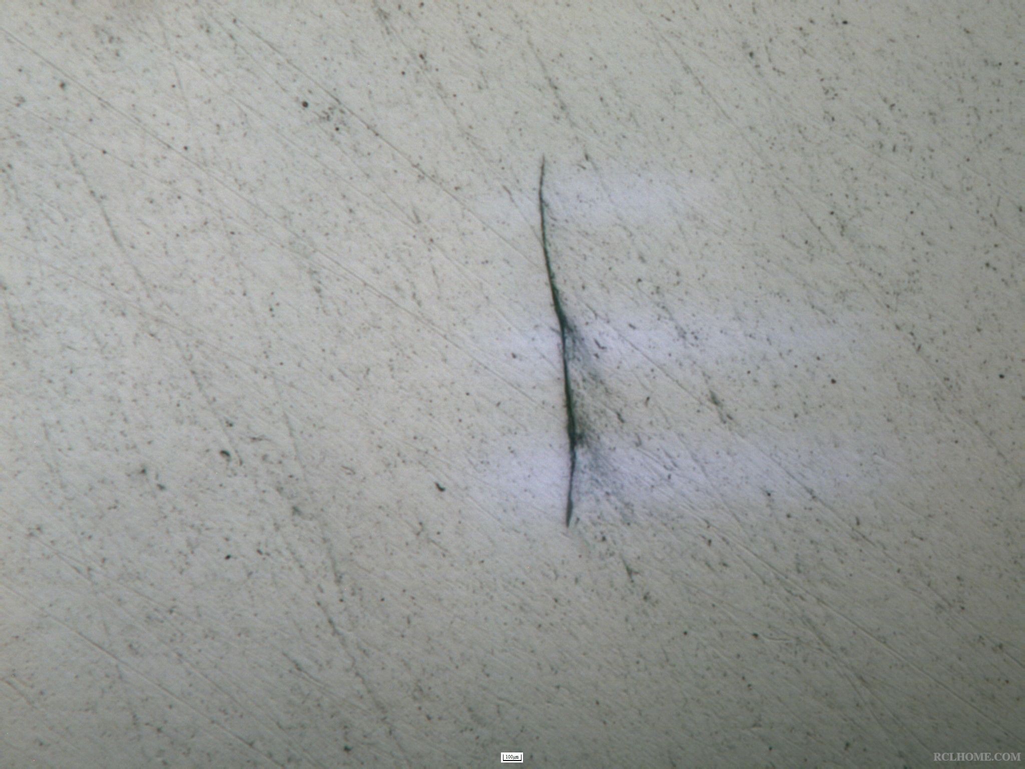

专家们这个是C类硅酸盐么?
500倍
500倍
100倍
100倍

发表于 2016-3-30 08:37:44 | 显示全部楼层
感觉是擦伤,不想夹杂。
36
发表于 2016-3-30 14:34:34 | 显示全部楼层
再把试样抛干净点呢
