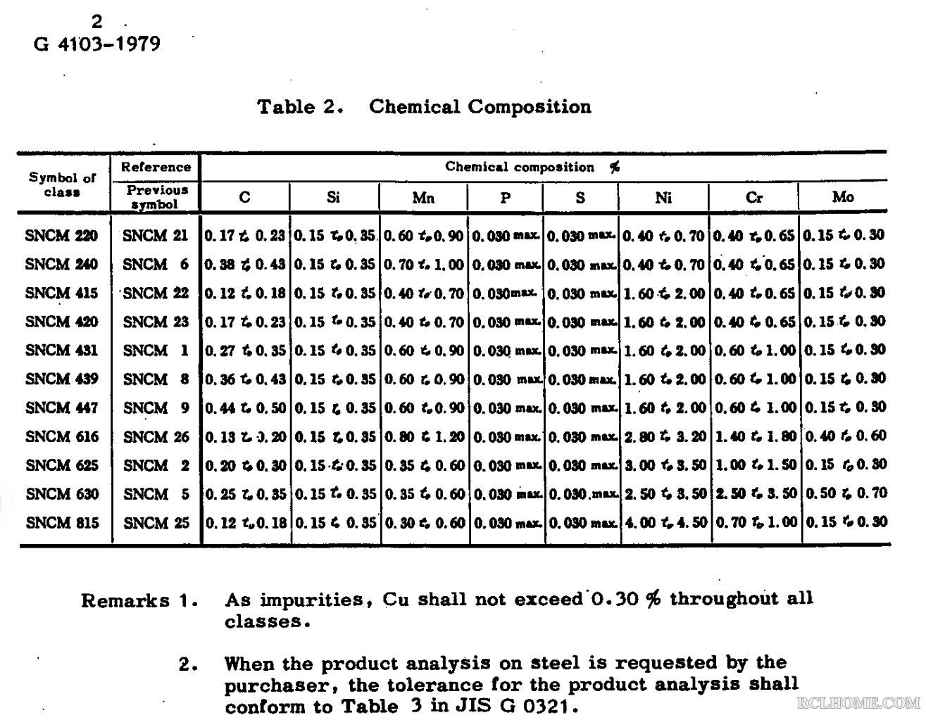

请问SNCM630是什么材料,手头上资料查不到,技术要求HRC48-50
发表于 2016-4-26 14:04:40 | 显示全部楼层
发表于 2016-4-26 15:41:42 | 显示全部楼层
感觉老外的材料Cr  Ni  Mo舍得加
