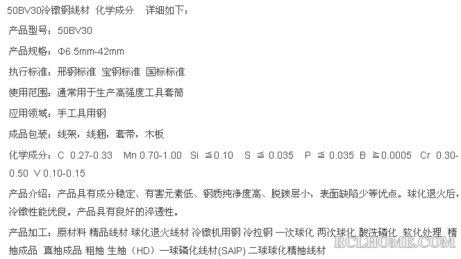

求助:50BV30淬透直径是多少?原来Φ13杆料845℃油淬45HRC,现在Φ16.5杆料,860℃淬火也只有三十几度,不知应该怎么处理?
有没有能查到27MnCrB5-2材料的淬透直径?谢谢!

现在这批件是835℃,淬火液是NQ-C,相当于盐水淬火,己处理合格
