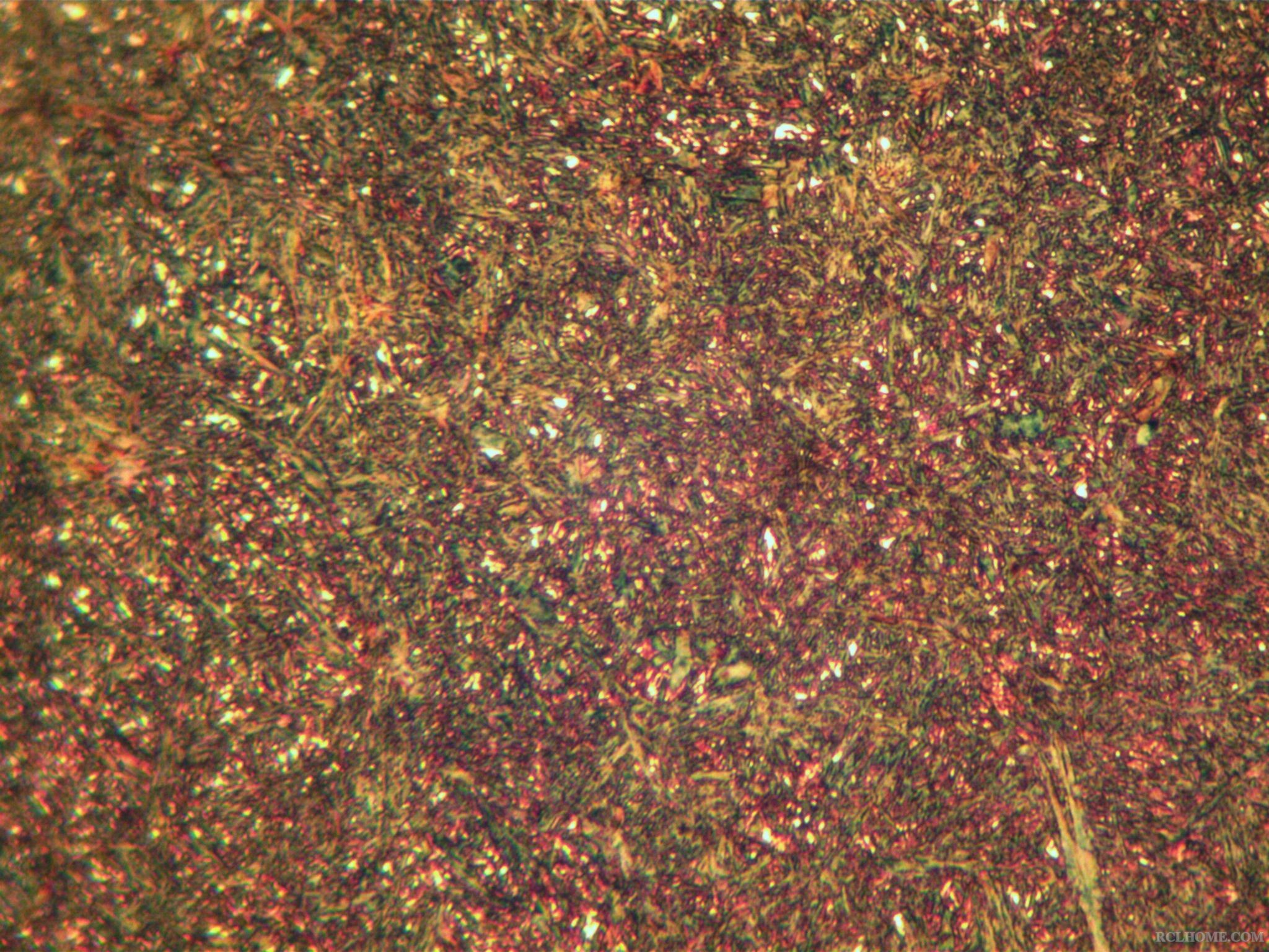

白亮的物质是什么
20CrMnTi渗碳400X
20CrMnTi渗碳400X

发表于 2016-5-20 11:24:36 | 显示全部楼层
根据GB/T25744-2010感觉是碳化物

发表于 2016-5-20 21:44:47 | 显示全部楼层
我认为是碳化物,形态不规则的碳化物

发表于 2016-5-21 13:27:21 | 显示全部楼层
继续腐蚀到黑的不能再黑  如果还是亮的就是碳化物  自我感觉也是碳化物

 楼主| 发表于 2016-5-21 13:35:33 | 显示全部楼层
碳化物的要求重要吗

发表于 2016-5-21 14:55:18 | 显示全部楼层
鲍武魁 发表于 2016-5-21 13:35
碳化物的要求重要吗
渗碳齿轮么? 齿顶要求比较高
发表于 2016-5-21 23:07:39 | 显示全部楼层
可以在400度或者更高温度回火一个小时再看,如果还有那就是碳化物

发表于 2016-5-24 08:59:25 | 显示全部楼层
认为是碳化物

发表于 2016-5-26 17:07:34 | 显示全部楼层
碳化物/残奥要结合位置来判断。还有工艺材料等,
还可以通过回火,观察白色组织的变化,来推测到底是碳化物还是残奥。回火会使得残奥转变,但是并不会使得碳化物溶解。
单纯的从形态上看,比较像碳化物,毕竟残奥源于奥氏体,和基体组织是有一定的位相关系的。而该图片白色点状呈现出一些尖角,而且非常细小。
