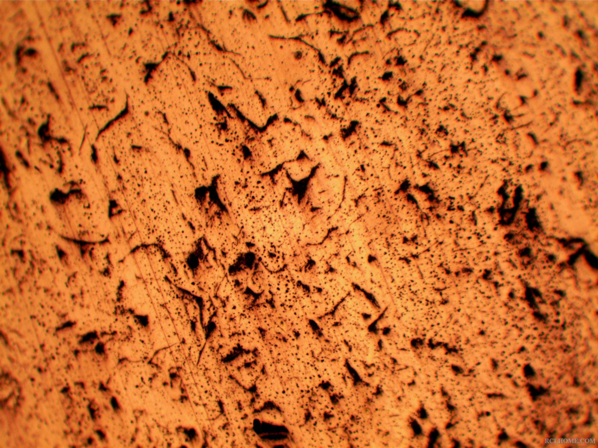

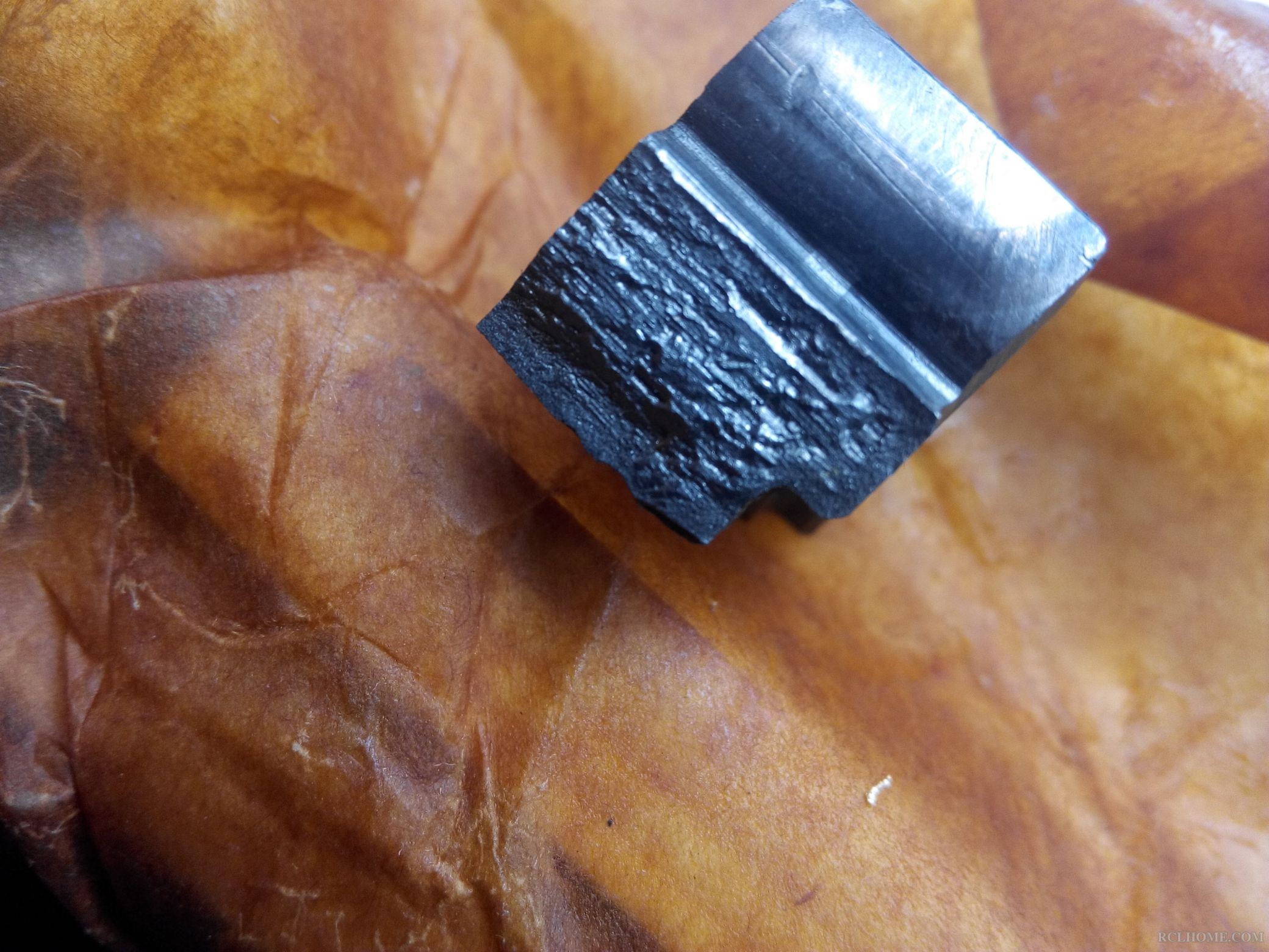

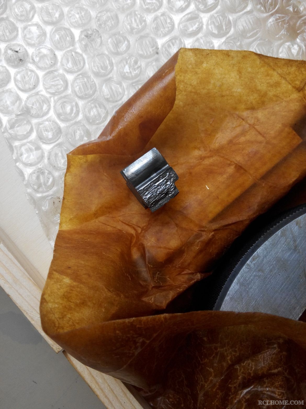

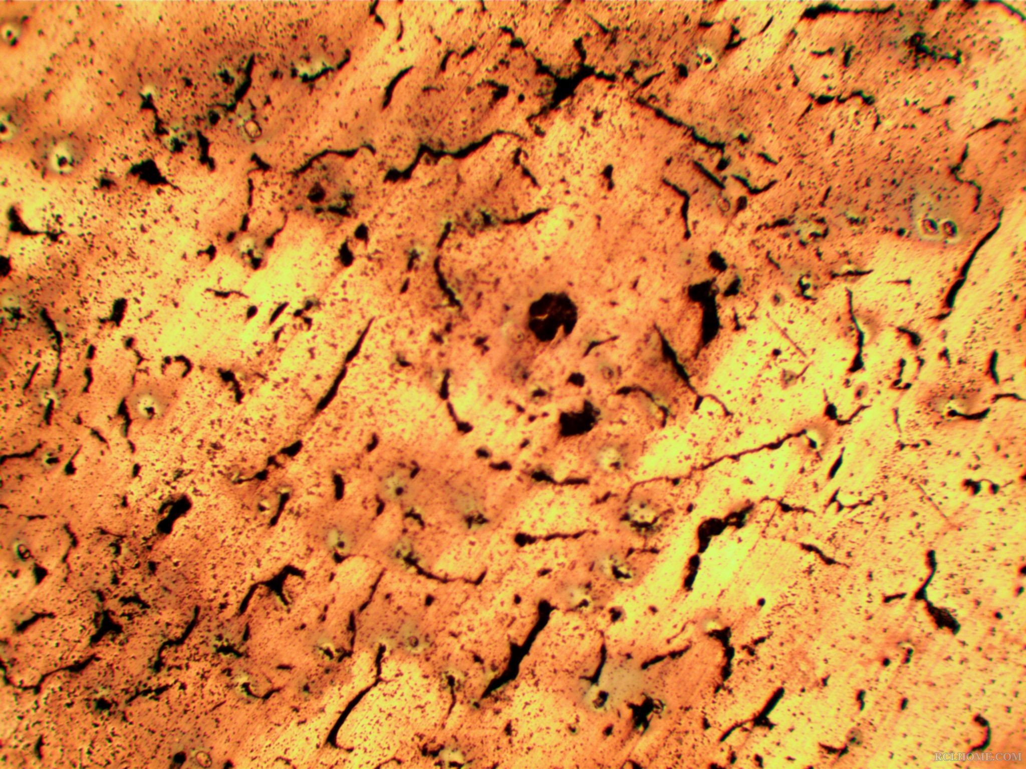

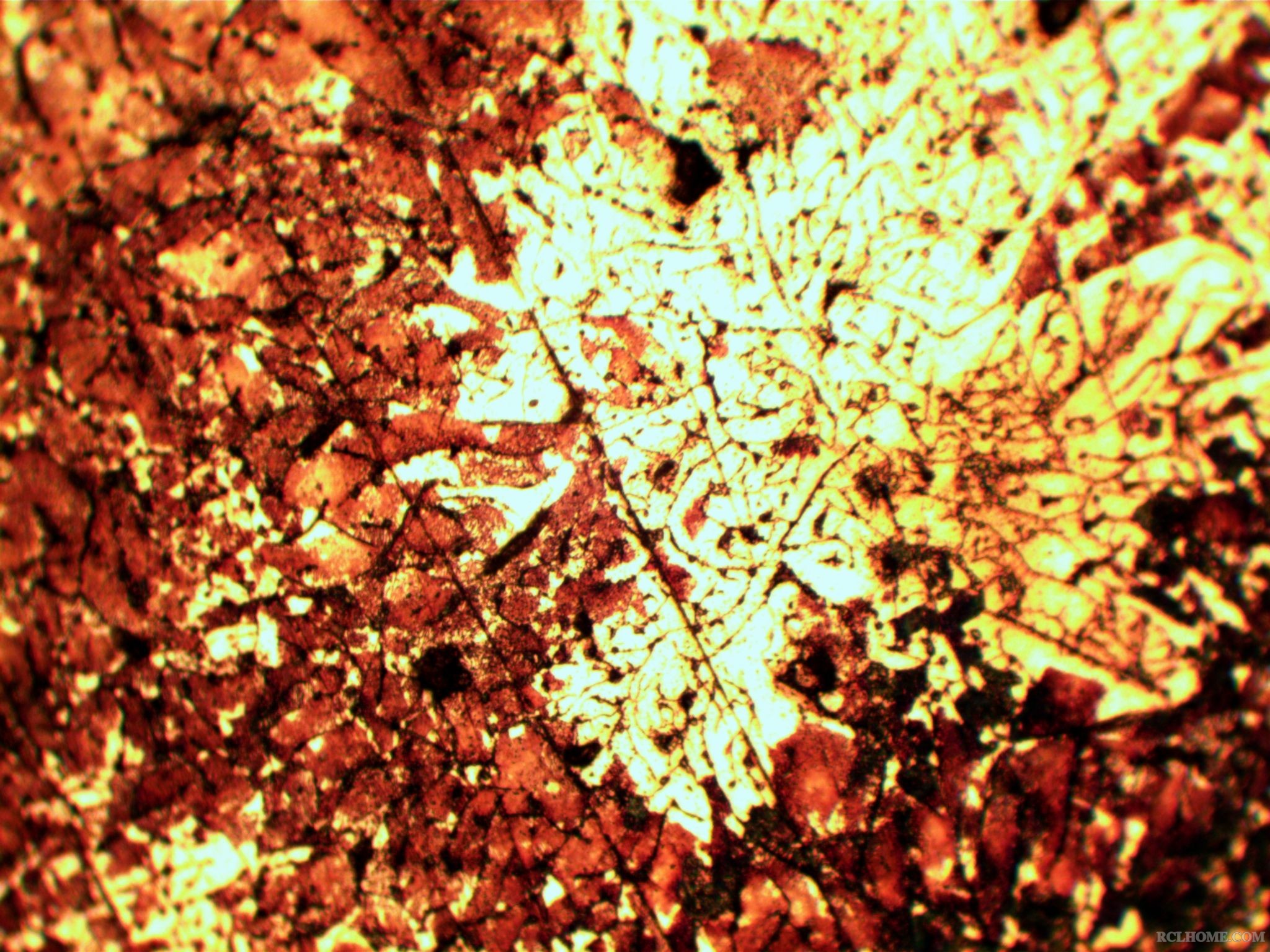

渗碳齿轮的断口和一组球铁的图片,专家们来发表一下高见
20CrMnTi齿轮断口
20CrMnTi齿轮断口
20CrMnTi齿轮断口
20CrMnTi齿轮断口
QT100X
QT100X
QT100X
QT100X
QT100X
QT100X

这个是球墨铸铁吗? 石墨呈条状,基体像是淬火的?

最后一副不是有个球墨吗

球化和孕育工艺有问题。石墨呈条状了。

那就是灰铁了吗

球铁就是球铁,灰铁就是灰铁,虽然球铁的球化不成功之后,其石墨的分布形态和灰铁一样,但是,化学成分是不一样的!我觉得如果认为球化不好的球铁是灰铁是不能这样理解的。

即便是灰铁,石墨也有问题,有B形石墨
