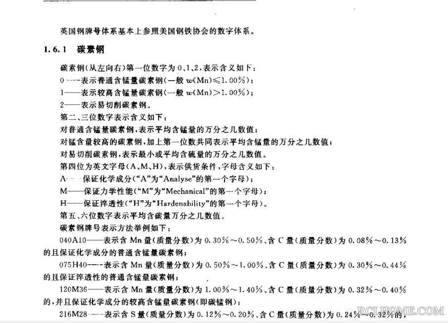

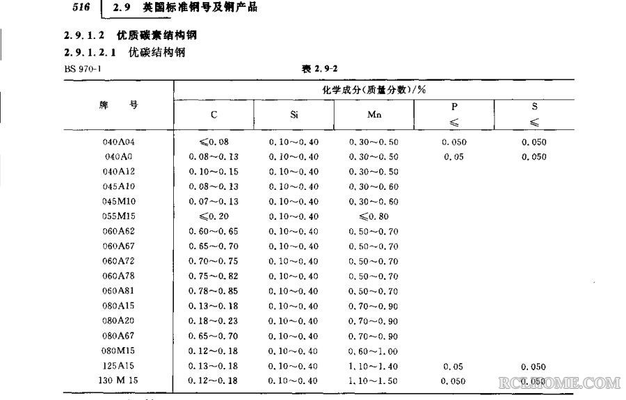

请问,080A47是哪国钢材?其化学成分?
发表于 2016-5-25 11:17:40 | 显示全部楼层 |阅读模式
          请百事通出来答疑

从这两张图上看,应该是含Mn在0.8左右,C在0.47左右的碳素钢,也就是我们的45钢?
