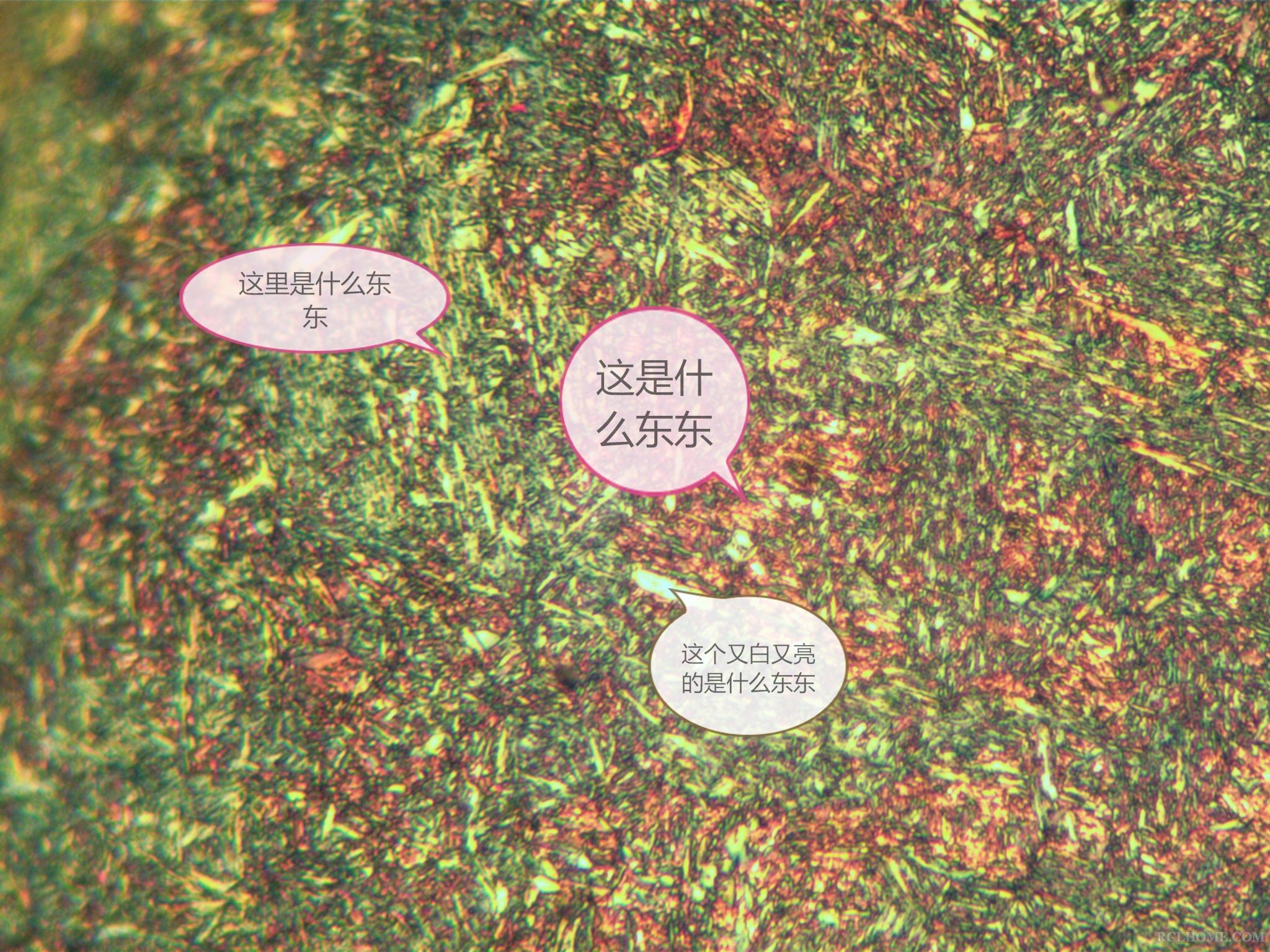

突然发现渗层的组织都认不清了,砖家们来指点指点
渗碳层400X

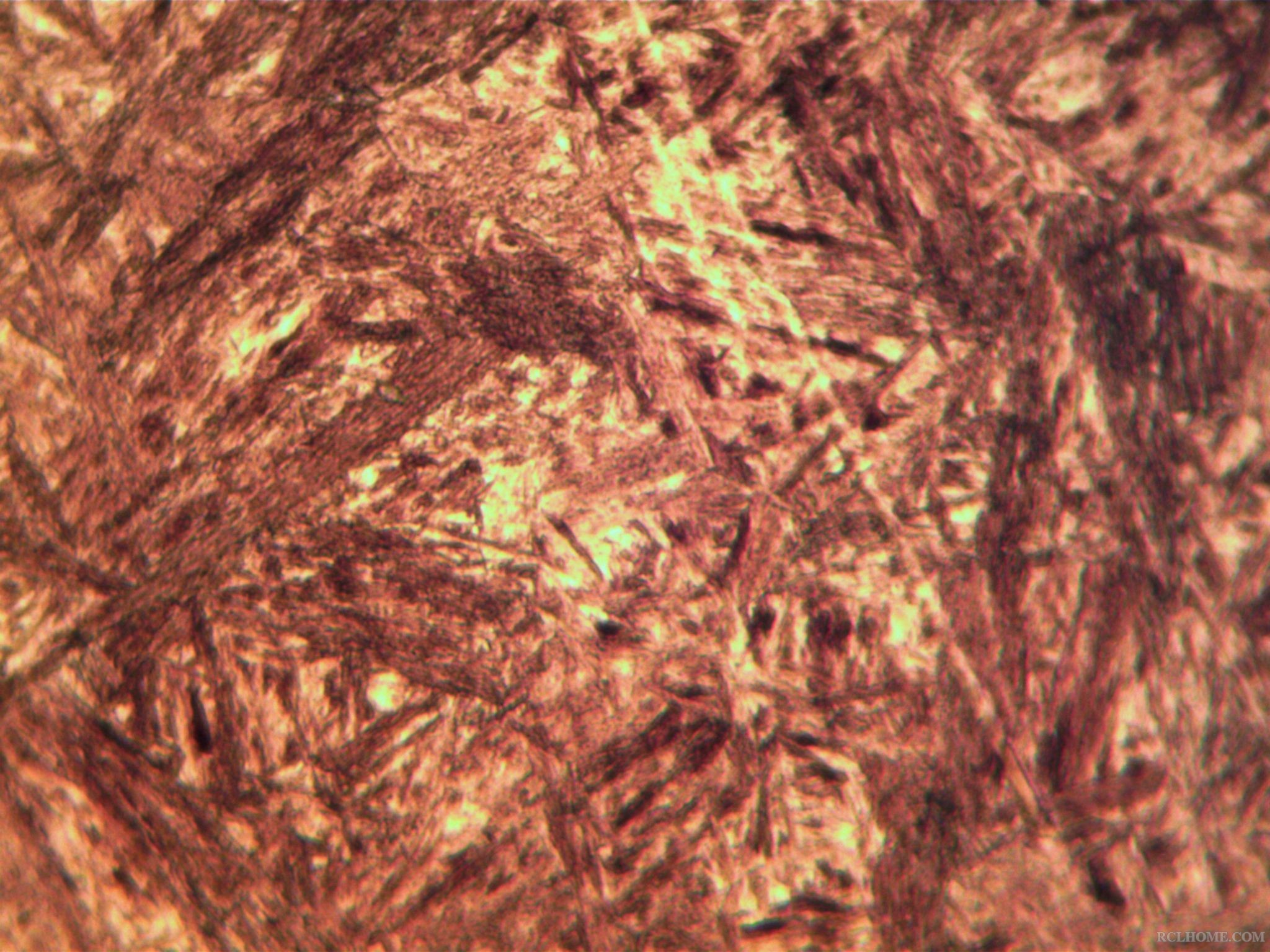

渗碳层400X

 楼主| 发表于 2016-5-27 14:30:48 | 显示全部楼层
骑驴者何人 发表于 2016-5-27 14:23
马氏体?合金碳化物?
灰黑色的是马氏体,那黄色的也是马氏体吗

发表于 2016-5-27 15:31:10 | 显示全部楼层
马氏体加碳化物

发表于 2016-5-27 16:09:13 | 显示全部楼层
M(不同位向颜色有差异)+长颗粒的有大有小的碳化物+细点状白色残奥

发表于 2016-5-27 16:56:28 | 显示全部楼层
      多少度回的火?
发表于 2016-5-27 20:00:22 | 显示全部楼层
针状马氏体加残余奥氏体没有碳化物

 楼主| 发表于 2016-5-28 07:37:36 | 显示全部楼层
160度的低温回火

 楼主| 发表于 2016-5-28 07:38:46 | 显示全部楼层
沧海一声笑 发表于 2016-5-27 20:00
针状马氏体加残余奥氏体没有碳化物
看来碳化物和残奥还是不好区分

 楼主| 发表于 2016-5-28 07:43:20 | 显示全部楼层
那心部的组织那,是板马+残奥还是铁素体
发表于 2016-5-29 18:32:10 | 显示全部楼层
鲍武魁 发表于 2016-5-28 07:43
那心部的组织那,是板马+残奥还是铁素体
渗碳产品心部不会出现残奥, 板条状马氏体加铁素体或贝氏体

发表于 2016-5-29 20:14:35 来自手机 | 显示全部楼层
鲍武魁 发表于 2016-5-28 07:38
看来碳化物和残奥还是不好区分
不是不好区分,关键是样件腐蚀的要到位。这一点我做的也不到位。腐蚀的时间总是把握不住

 楼主| 发表于 2016-5-30 07:38:53 | 显示全部楼层
为什么只有表层会有残奥那,是因为冷却速度还是含碳量,还是其他原因。出现碳化物肯定是跟含碳量有关了,是不是老师

 楼主| 发表于 2016-5-30 07:40:08 | 显示全部楼层
心沐长风 发表于 2016-5-29 20:14
不是不好区分,关键是样件腐蚀的要到位。这一点我做的也不到位。腐蚀的时间总是把握不住 ...
这个我是跟着感觉走的,看样块变色的程度

发表于 2016-5-30 21:36:50 来自手机 | 显示全部楼层
白亮的应该是碳化物,其他的是马氏体
