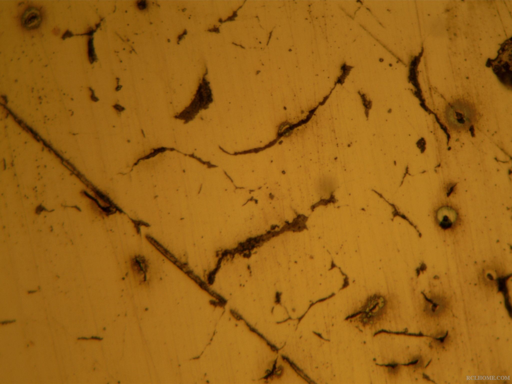

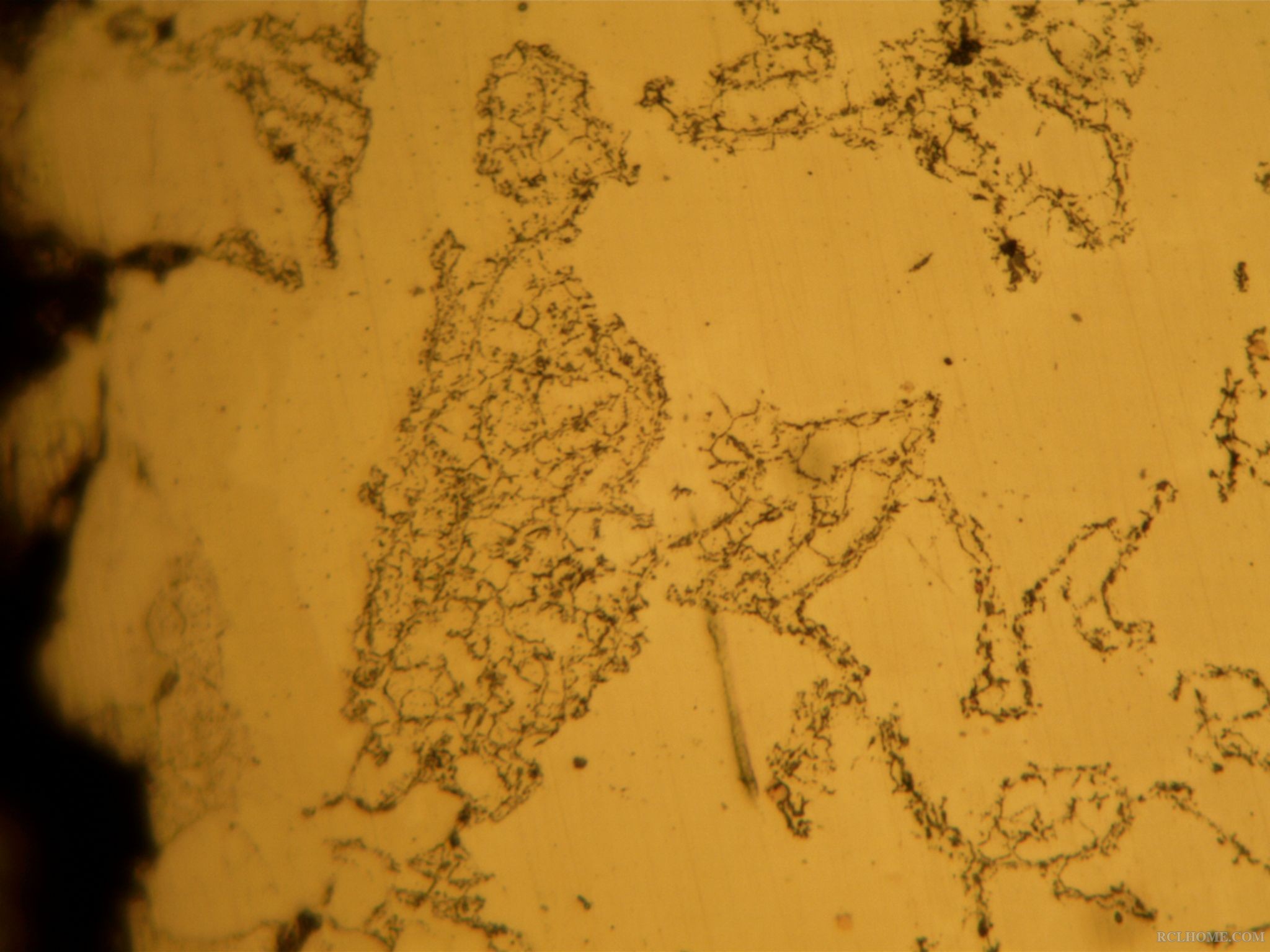

表面严重粗糙,像气泡一样,怎么回事专家指点一下
100X
100X
100X加工表面有0.05-0.03的白层

发表于 2016-6-8 10:20:59 | 显示全部楼层
但就铸造组织来看,石墨形态存在DE型,过冷度过大

 楼主| 发表于 2016-6-8 10:53:19 | 显示全部楼层
这个对氮化有影响吗

发表于 2016-6-8 11:43:29 | 显示全部楼层
氮化前表面也有这种白色的东西吗?

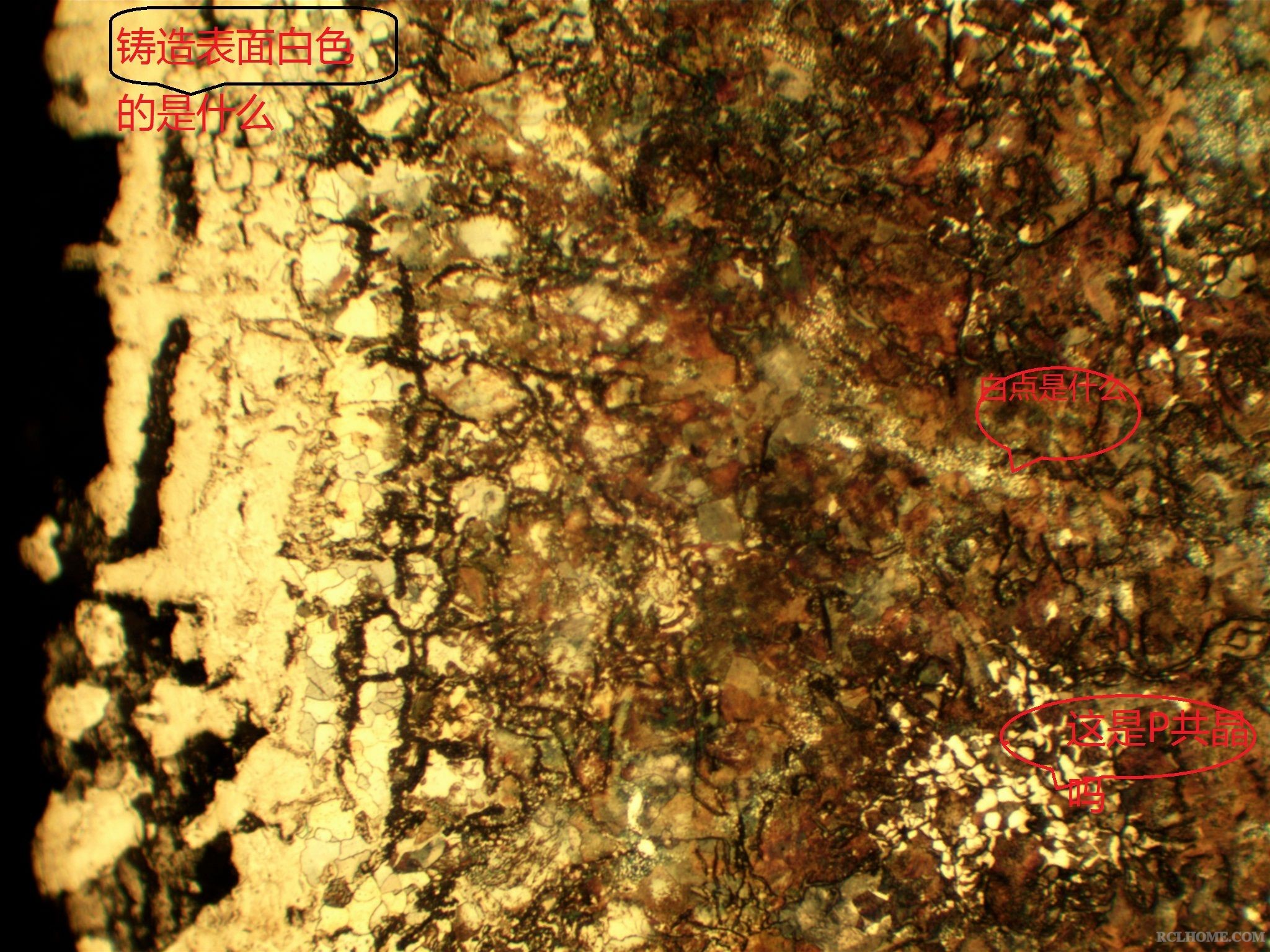

 楼主| 发表于 2016-6-8 11:45:14 | 显示全部楼层
为什么
400X铸造表面
400X铸造表面
400X心部表面
400X心部表面

 楼主| 发表于 2016-6-8 11:46:16 | 显示全部楼层
繁华落幕 发表于 2016-6-8 11:43
氮化前表面也有这种白色的东西吗?
没有检验

 楼主| 发表于 2016-6-8 11:47:24 | 显示全部楼层
氮化前表面也有这种白色的东西吗?
没有检验
但是加工表面肯定没有

发表于 2016-6-8 16:07:31 | 显示全部楼层
鲍武魁 发表于 2016-6-8 10:53
这个对氮化有影响吗
石墨形态应该对氮化没有影响

发表于 2016-6-12 13:48:49 | 显示全部楼层
从石墨的形态来判断,HT300 质量不合格。

 楼主| 发表于 2016-6-12 18:01:15 | 显示全部楼层
哪里不合格,请大师指点迷津

发表于 2016-6-12 22:33:04 | 显示全部楼层
HT300石墨分布主要为A型呈无规则均匀分布。

发表于 2016-6-12 22:33:31 | 显示全部楼层
表面是脱碳吗?

 楼主| 发表于 2016-6-13 09:09:18 | 显示全部楼层
可能有吧,下次把铸造面检一下
