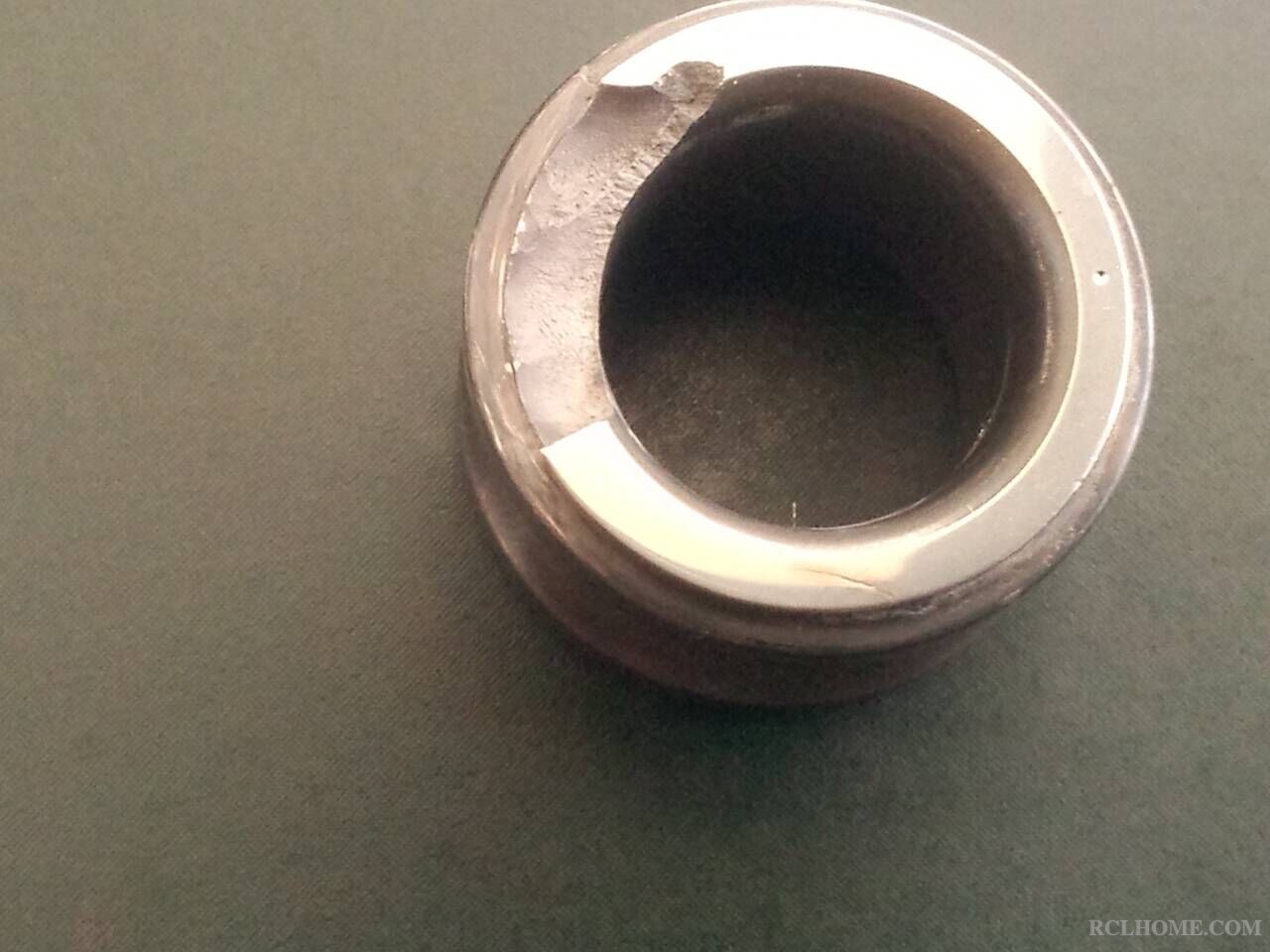

材料:SKF3   淬回火后出现裂纹及端面脱落

 楼主| 发表于 2016-6-10 10:33:04 | 显示全部楼层
图片上来了,之前弄不来,帮忙看下

发表于 2016-6-10 11:21:39 | 显示全部楼层
这是脱碳裂纹。。。淬裂的吧

发表于 2016-6-11 18:03:47 | 显示全部楼层
是钢管轴承还是锻造轴承?
生产设备及工艺?

发表于 2016-6-12 08:11:05 | 显示全部楼层
心沐长风 发表于 2016-6-11 17:14
请问,您是从哪个方面看出来的?
先说说你的实际生产情况吧!   光看图我也是估计的,首先你的金相裂纹附近无脱碳,说明原材料没出现脱碳裂纹,其次看剥落断口,大部分呈瓷状,局部却出现类似有裂纹源的撕裂状,裂纹走向不连贯分叉,能否分析下有木有夹杂物?

 楼主| 发表于 2016-6-13 10:18:20 | 显示全部楼层
原材料是钢管,生产工艺是钢管切断-软磨-车削-淬回火

发表于 2016-6-13 12:36:25 | 显示全部楼层
估计是材料原因,查一下夹杂和偏析
 楼主| 发表于 2016-6-14 12:22:04 | 显示全部楼层
不是夹杂物  这个情况有很多件,都是只有一边的端磨出现脱落另外一边是好的,考虑加工工艺问题。
