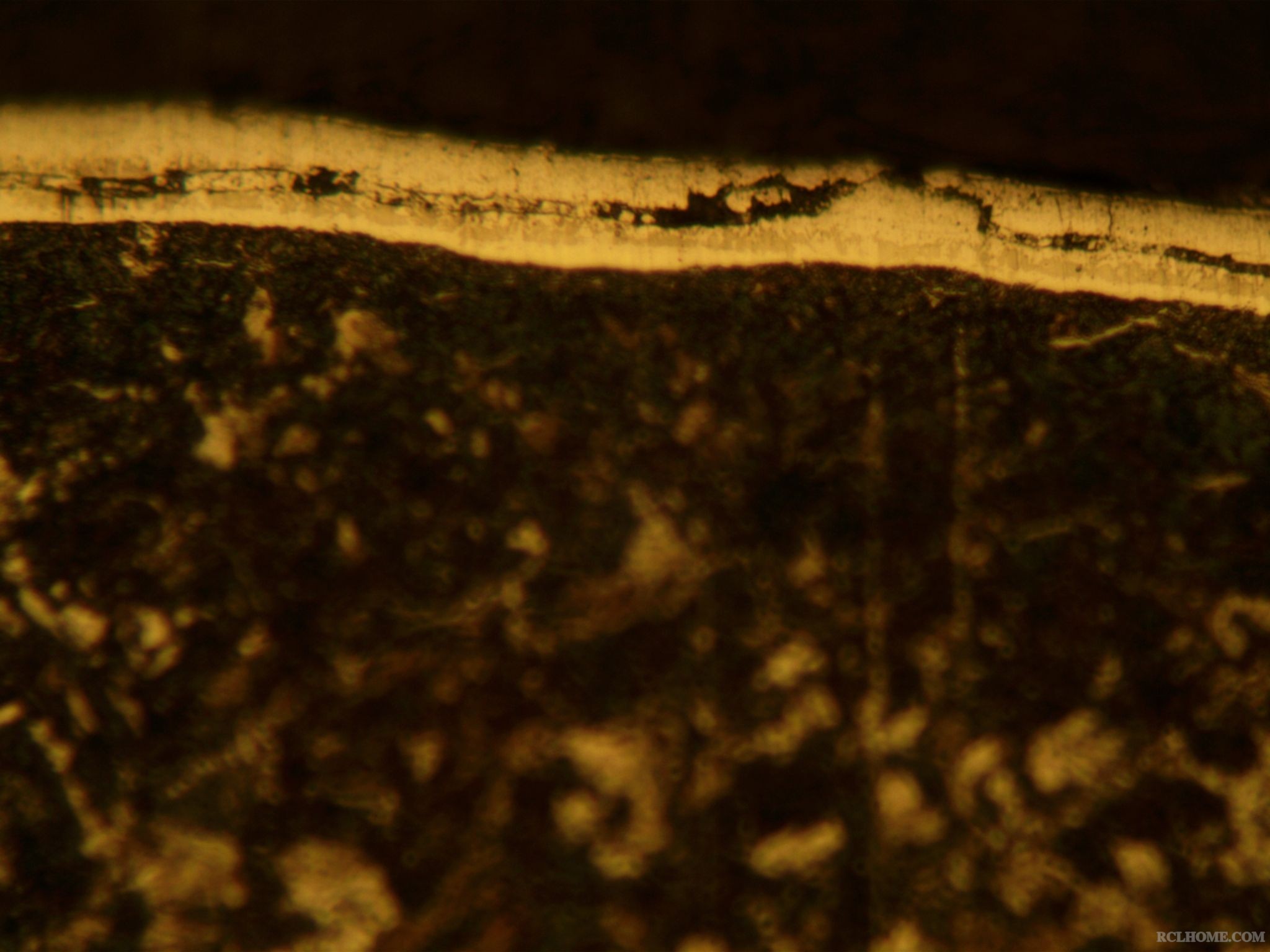

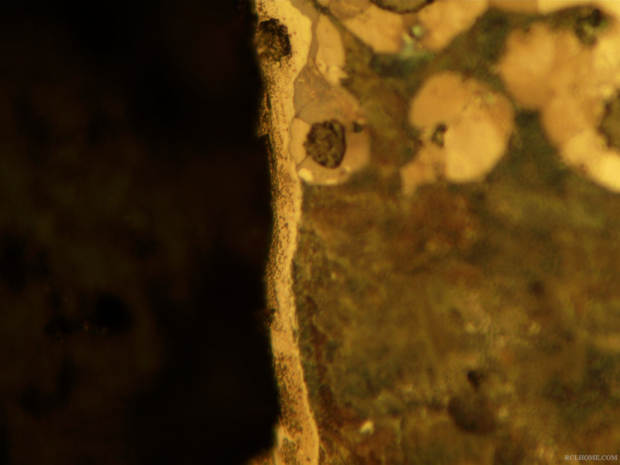

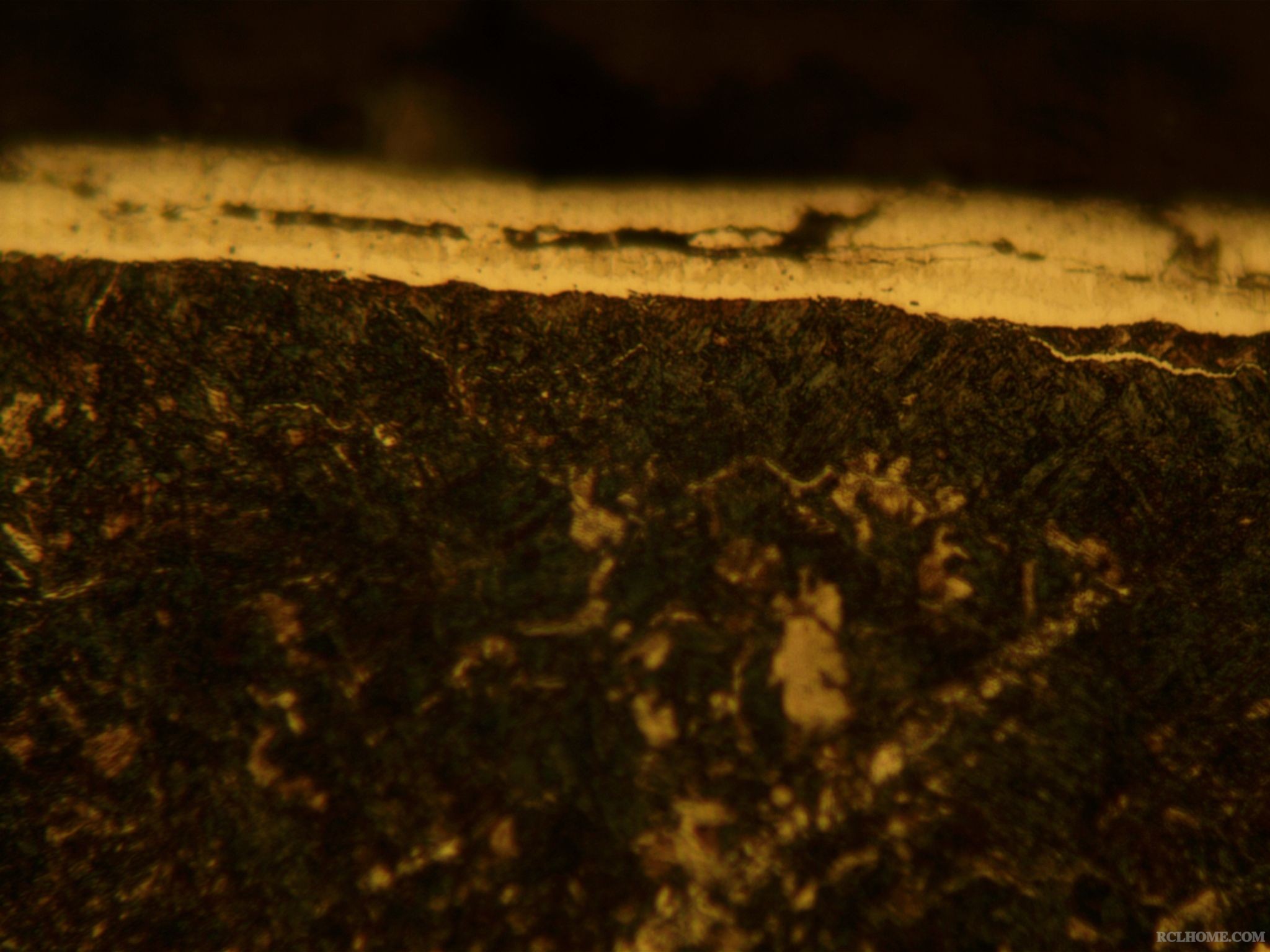

35CrMo气体软氮化,双白层,求专家指点原因,白亮层0.013mm,表面硬度850HV0.3,氮化层0.5mm,同炉QT件氮化层0.14mm
400X
400X
400X
400X

化合物层剥落了。做金相没有保护好。球铁疏松。

会不会是疏松呢

什么样的氮化工艺说出来看看

520度的气体软氮化,15个小时

没有保护好,打崩裂了

是镶嵌的问题
