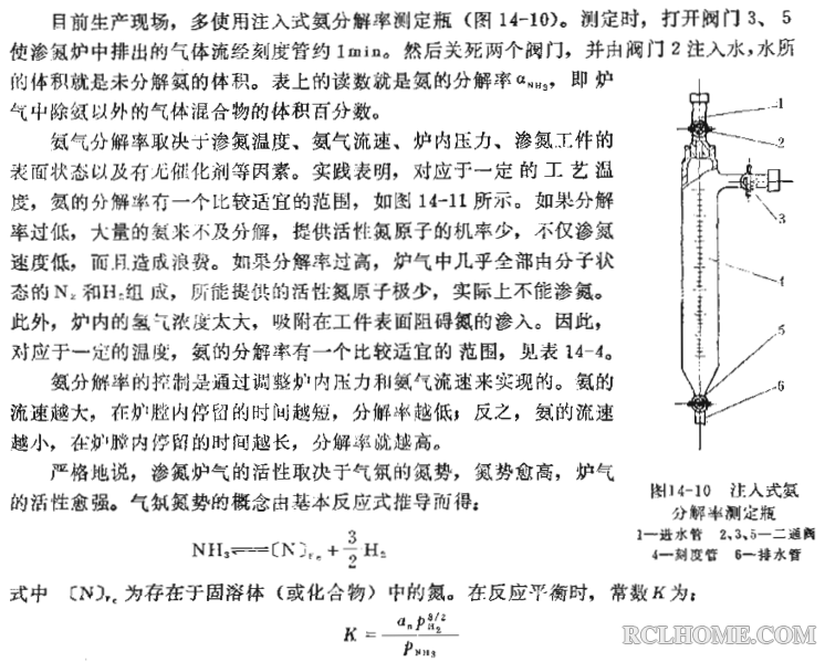

 楼主| 发表于 2016-7-20 18:23:01 | 显示全部楼层
谢谢老孤的解答,我的第一种方法和你给出的是一样的,但我们氮化微机控制的工程师说是第二种,并且也有书籍支持,附图:
登录/注册后可看大图
,所以我们采取第二种,现在有点蒙圈了

 楼主| 发表于 2016-7-23 20:56:32 | 显示全部楼层
关键不是深度和硬度,也不是组织,关键是分解率,我们的程序分解率不是按直接读的,是按方法二换算后的

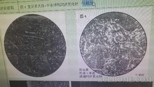

 楼主| 发表于 2016-7-25 10:04:26 来自手机 | 显示全部楼层
孤鸿踏雪 发表于 2016-7-24 07:09
把金相照片传上来,大家看看氮化物的级别
不专业,请老孤评判
发表于 2016-7-25 14:16:45 | 显示全部楼层
ashuicy 发表于 2016-7-25 10:04
不专业,请老孤评判
           你上这个图仿佛是标准图谱照片?哪个是你的产品实拍照片?
签到天数: 13 天
145
145
 楼主| 发表于 2016-7-25 19:25:47 | 显示全部楼层
左图是产品,右图是图谱
发表于 2016-7-26 11:09:22 | 显示全部楼层
ashuicy 发表于 2016-7-25 19:25
左图是产品,右图是图谱
          应该把白亮层也拍出来
