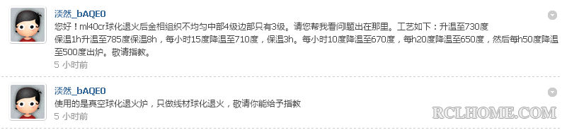

ml40Cr是啥玩意儿,大家看看这个问题
发表于 2016-7-23 08:25:06 | 显示全部楼层 |阅读模式
           如题,看附件(截图)

就是40Cr。
前面加ML是冷镦钢。

铆螺40cr  AC1 743  AC3 782 球化温度设置偏高了点,不知道有效厚度,保温时间和冷却速度就不说了,基本就这三个问题点,他们自己考虑吧 给的信息太少

球化加热温度高了,几乎完全奥氏体化了,球化形核质点少了。
