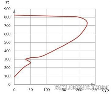

无机高效淬火剂是高分子无机聚合物饱和溶液,使用温度在30℃~60℃范围,高温区冷速高,淬透能力强;能够保证工件达到要求的表面硬度和有效硬化层深度,使工件表面硬度均匀,不易产生软点;
低温冷速明显低:以300℃以下时冷速为代表的低温冷却能力显著低于水,可以使工件减少变形、翘曲,防止淬裂安全性:无毒、无味、不腐蚀、不燃烧,不易变黑变臭不变质,具有一定防锈能力

能否如10楼上传张冷却曲线图呢?

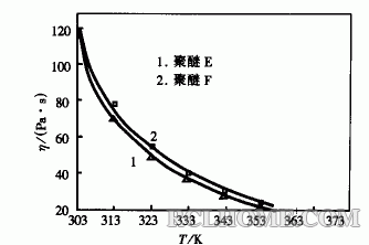

看看一个聚醚受高温后性能衰减曲线吧。
◆新一代无机淬火介质及其应用◆←←←

发表于 2014-10-14 21:12:34 | 显示全部楼层
捻囵 发表于 2013-3-18 16:52
无机高效淬火剂是高分子无机聚合物饱和溶液,使用温度在30℃~60℃范围,高温区冷速高,淬透能力强;能够 ...
你这个曲线应该不是你自己做的吧
