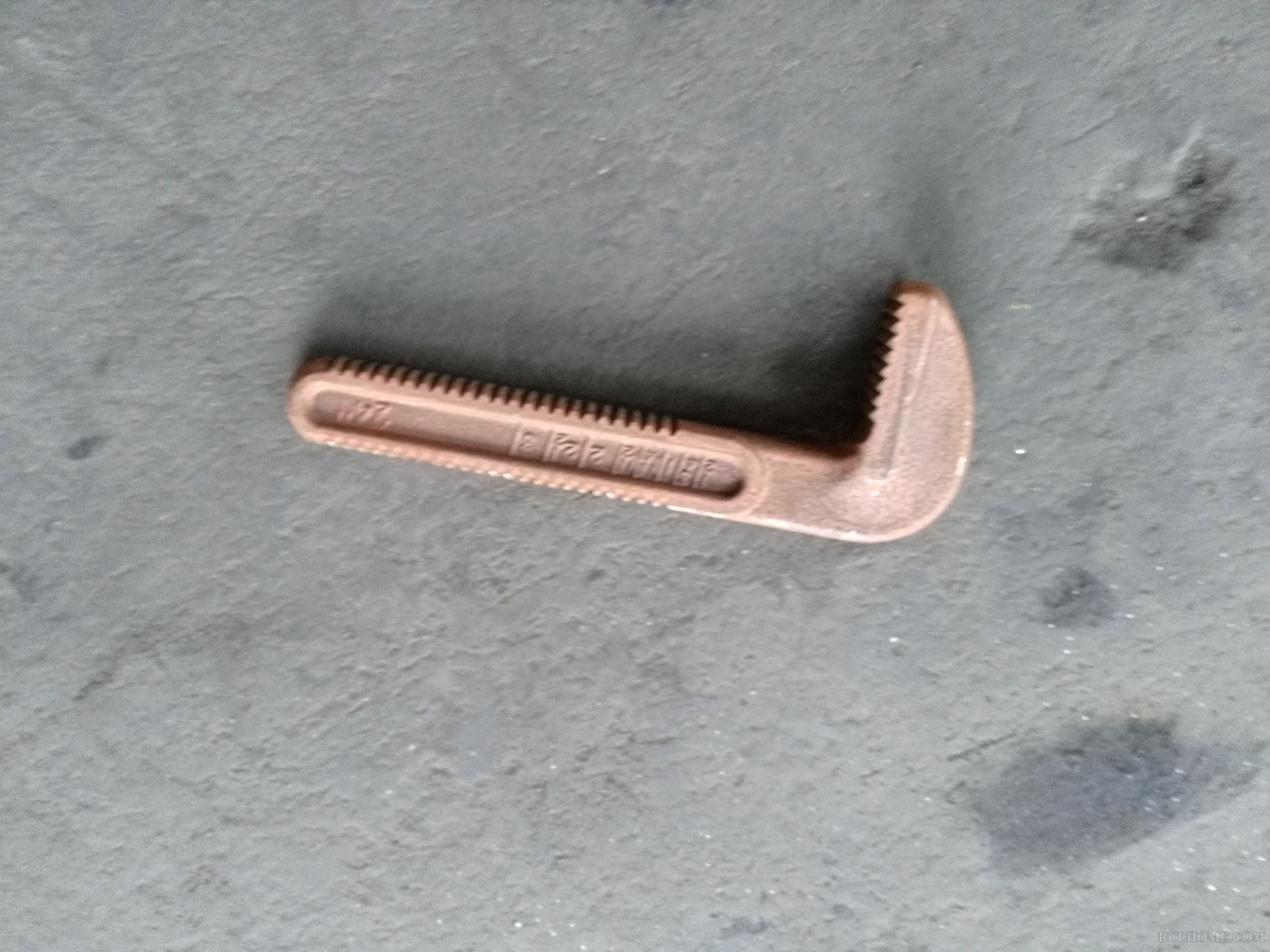

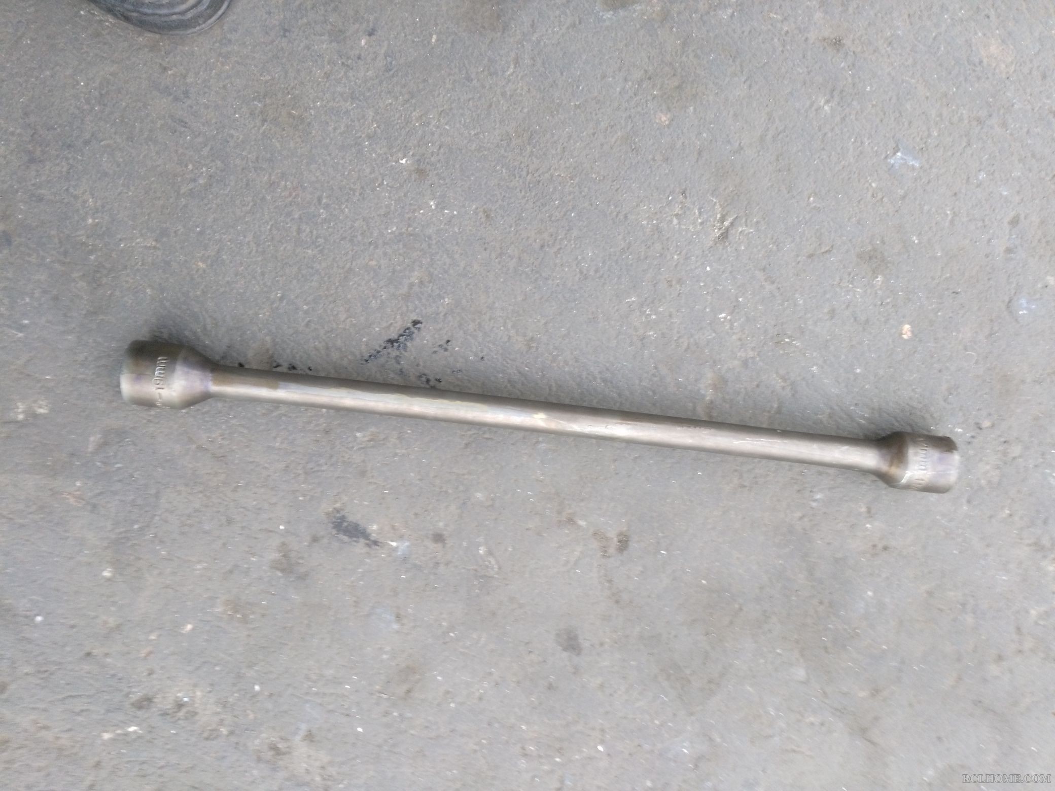

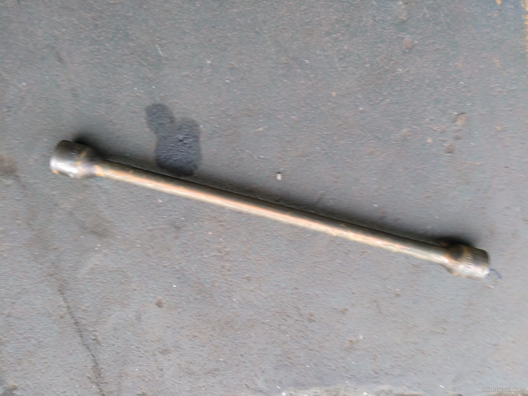

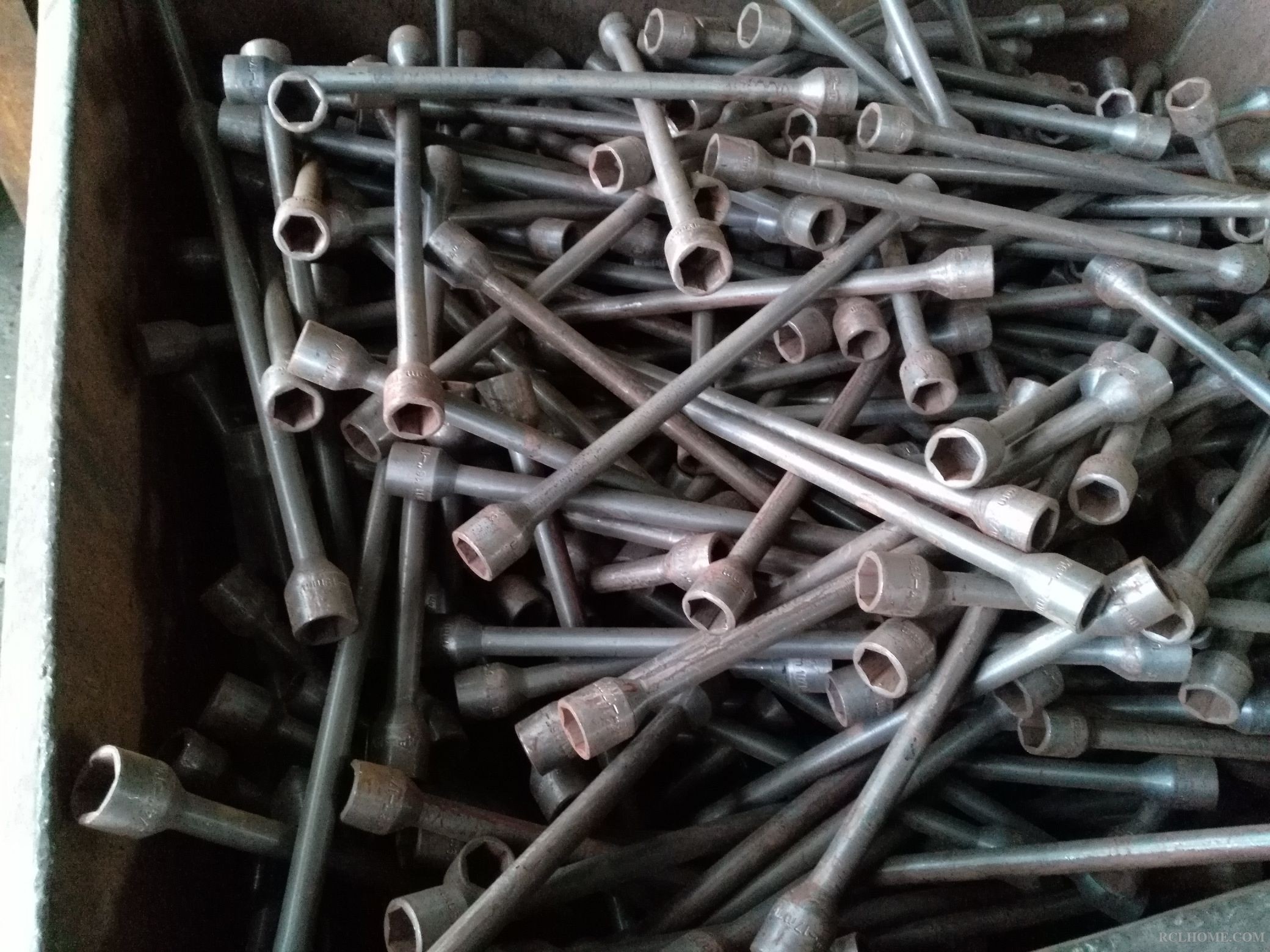

用AQ251淬火液,淬45钢,浓度4%,出来的工件有锈,且工件锈蚀很快,加了1%的原单位的防锈剂好了几天就又锈了,现在热处理的件几天就锈蚀很严重,不知大家有什么好办法可解决?
淬火件

淬火后回火件
淬火后回火件
淬火后回火件
淬火后回火件
