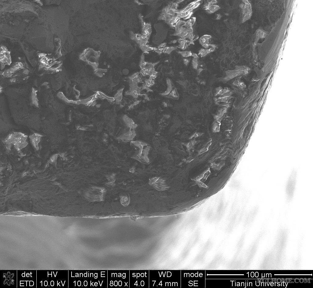

如图,电镜裂纹照片,请分析裂纹源

发表于 2016-9-9 20:53:47 | 显示全部楼层
有没有普通断口图片呢?电镜太高科技了,只适合装B

发表于 2016-9-11 19:22:46 | 显示全部楼层
請把斷面填滿畫面. 小倍數才看得出.

 楼主| 发表于 2016-9-12 08:10:34 | 显示全部楼层
LeoMet 发表于 2016-9-11 19:22
請把斷面填滿畫面. 小倍數才看得出.
已经确认在此处开始裂纹萌生,想知道确切形成位置,这是裂纹形成位置电镜照片,老师是要断口整体照片吗?

 楼主| 发表于 2016-9-18 08:14:00 | 显示全部楼层
请各位大侠帮忙,提出意见

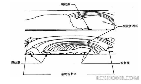

发表于 2016-9-18 12:07:10 | 显示全部楼层
龙虾 发表于 2016-9-18 08:14
请各位大侠帮忙,提出意见

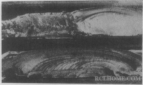

断口宏观照片有没有?就像这样子的,裂纹源的判断就简单了。

 楼主| 发表于 2016-9-18 16:04:35 | 显示全部楼层
裂纹开始位置可以确认,但想确认具体裂纹源。想从电镜照片确认裂纹开始位置,也就是微观裂纹源
