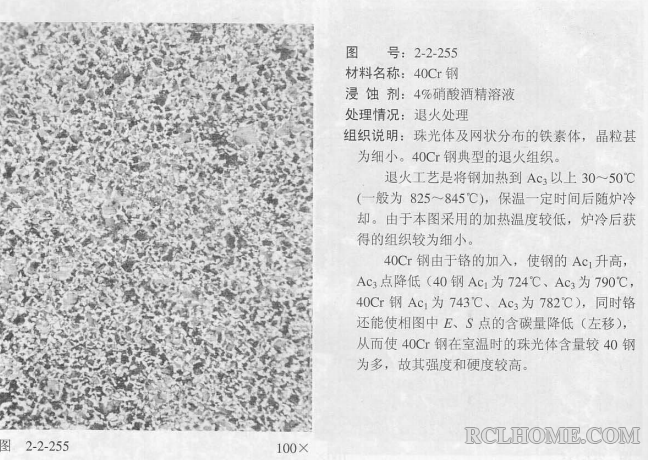

替朋友求:40Cr的退火标准图片
发表于 2016-9-20 16:10:21 | 显示全部楼层 |阅读模式
         有木有?请分享一下
发表于 2016-9-20 18:35:12 | 显示全部楼层
不知道《标准金相图谱》中有没有??http://www.rclhome.net/forum.php ... =标准金相图谱

发表于 2016-9-21 08:49:01 | 显示全部楼层
cnszgong 发表于 2016-9-20 18:35
不知道《标准金相图谱》中有没有??http://www.rclhome.net/forum.php?mod=viewthread&tid=1115&highlight ...
龚大, 这个很好的学习材料。 谢谢分享
 楼主| 发表于 2016-9-21 11:18:32 | 显示全部楼层
         已经找到

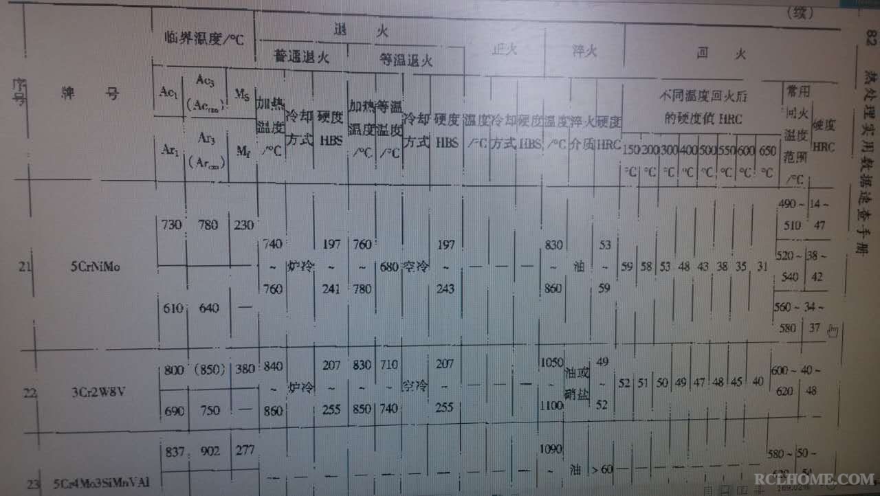

发表于 2016-9-21 12:25:33 | 显示全部楼层
退火定义是加热到Ac3以上30~50℃?
那为啥有的钢种比如5CrNiMo的退火温度在Ac1附近 低于Ac3呢
 楼主| 发表于 2016-9-21 14:52:50 | 显示全部楼层
           40Cr是亚共析钢,但5CrNiMo应该是过共析钢啦

发表于 2016-9-22 09:28:43 | 显示全部楼层
哦      哦
