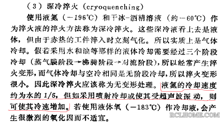

 楼主| 发表于 2016-9-22 16:11:52 | 显示全部楼层
截图来自JIS热处理技术-冶金钢铁

我理解你的意思,是想把液氮当做淬火介质。
想一下,高温工件进到液氮中立马变成了氮气。
进到干冰酒精溶液中,我有点怕怕,干冰变成了二氧化碳无所谓,远离一点不会窒息。酒精会不会爆炸或者引发火灾?这个我不清楚。
个人意见,不足为凭。

柠檬可乐 发表于 2016-9-22 16:11
截图来自JIS热处理技术-冶金钢铁
截图的一句话很明白
实质是气体冷却。
说明,你要淬火的材料淬透性很好,可以一个大气压淬火。
即使你可以密闭淬火槽,估计压力也不能升高太多,象真空炉那种达到十个大气压不太容易。
优点是,气淬之后立马进行了无时间间隙的深冷(你的液氮量需要足够)。
个人意见,不足为凭。

1772
5915
5915
发表于 2016-9-22 16:24:54 来自手机 | 显示全部楼层
孤鸿踏雪 发表于 2016-9-22 16:16
这和真空气淬有何区别呢?
真空气淬,压力可调,现在市面一般的炉子可以达到6个或者10个大气压。并且是大风机循环,冷却水带走热量。
液氮淬火达不到这个压力,没有风机,没有循环水,我认为其冷却速度大概和静止空气相近。
虽然资料说的是水的五分之一的冷却速度,可能采取了别的措施了吧?。
个人意见,不足为凭。

发表于 2016-9-23 08:41:48 | 显示全部楼层
孤鸿踏雪 发表于 2016-9-22 16:22
这个真有思路,看来这个用于感应淬火的喷液淬火,应该是不错的创意 ...
孤老,他发的图片上已经说了直接用液氮喷射或者超声波振动
