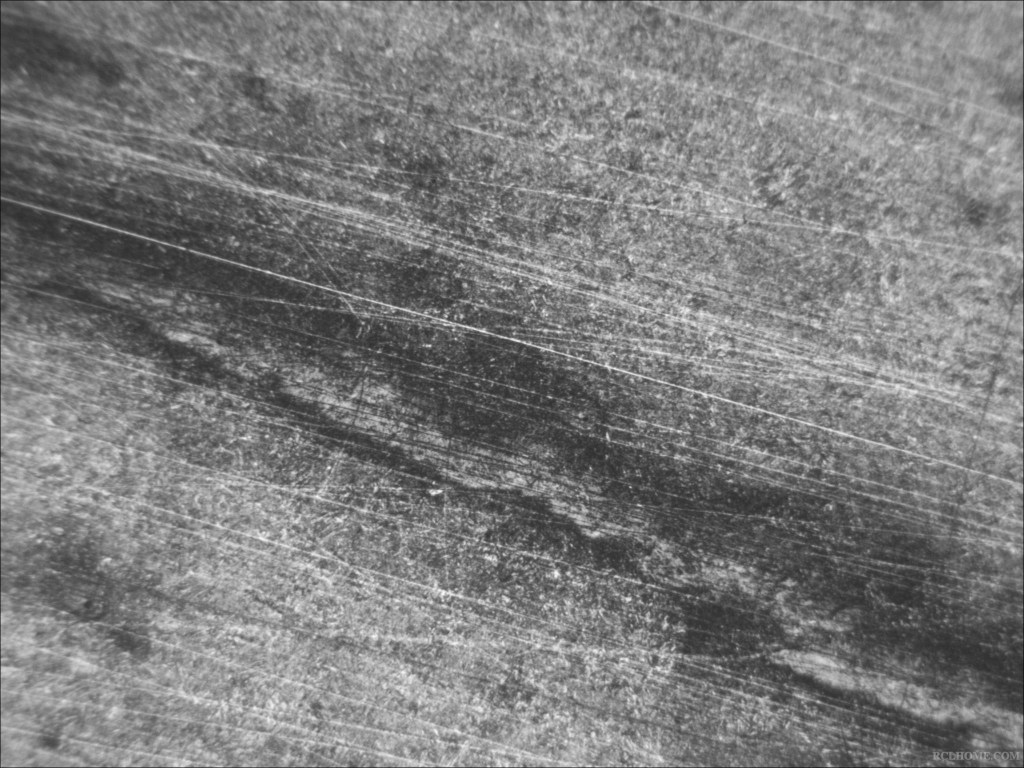

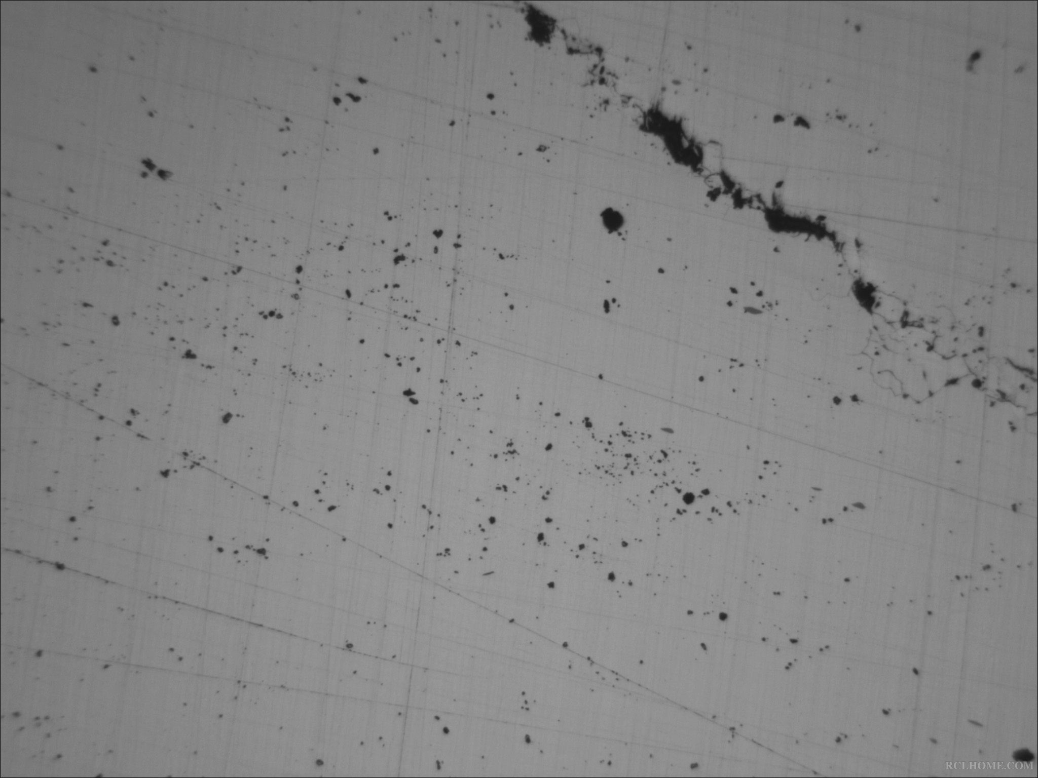

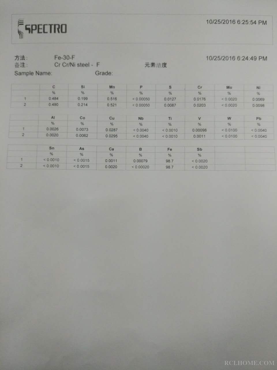

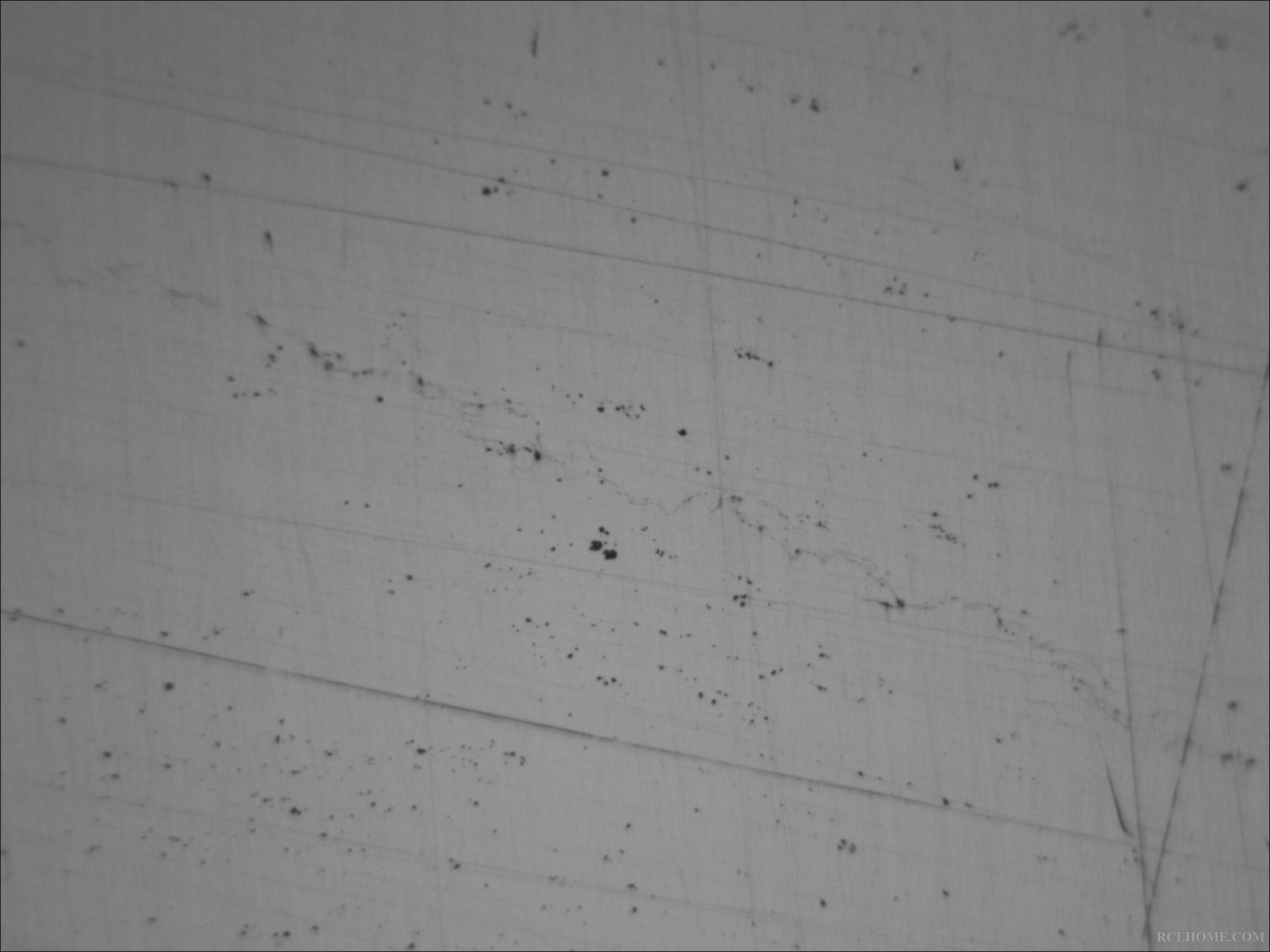

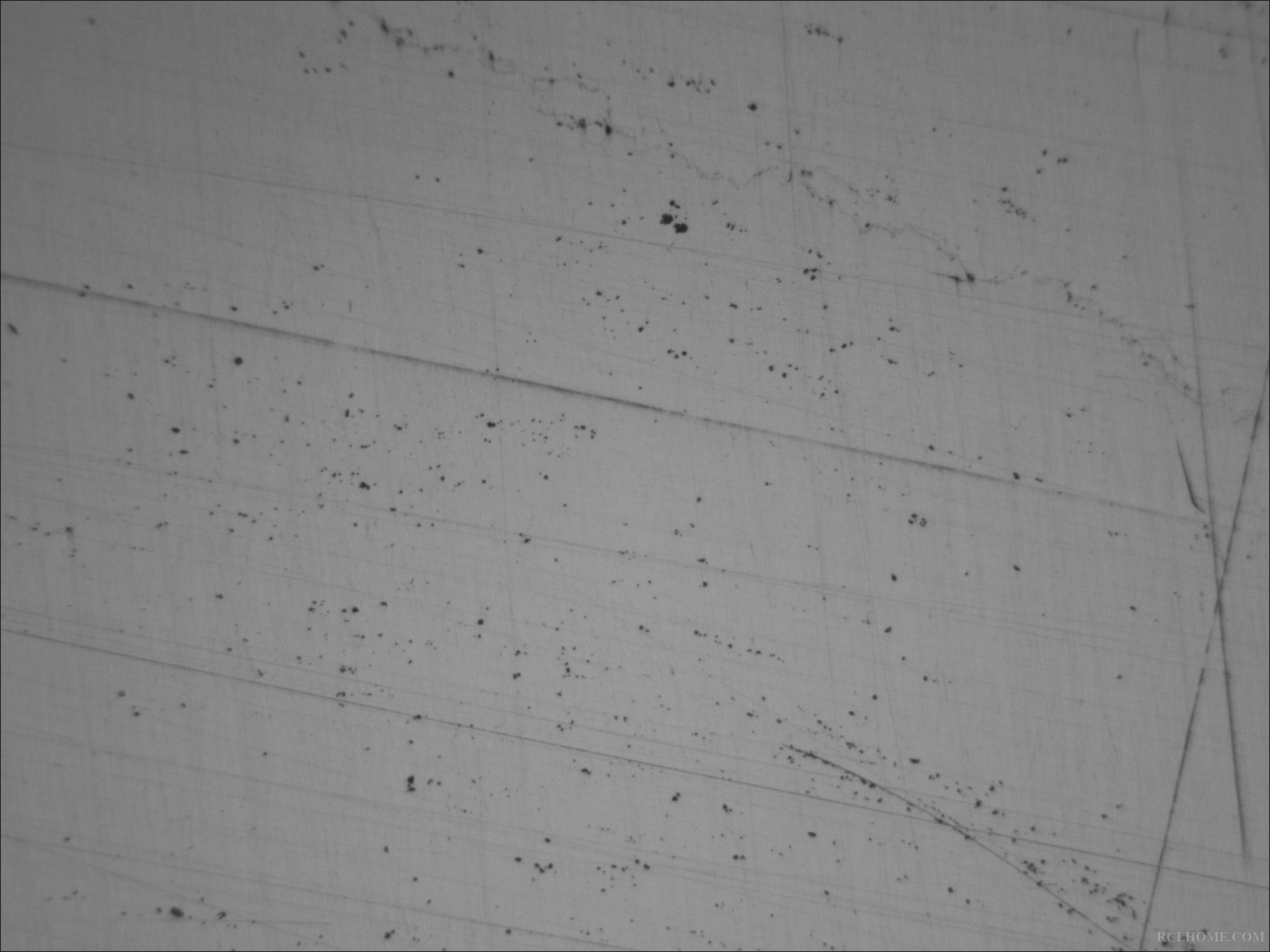

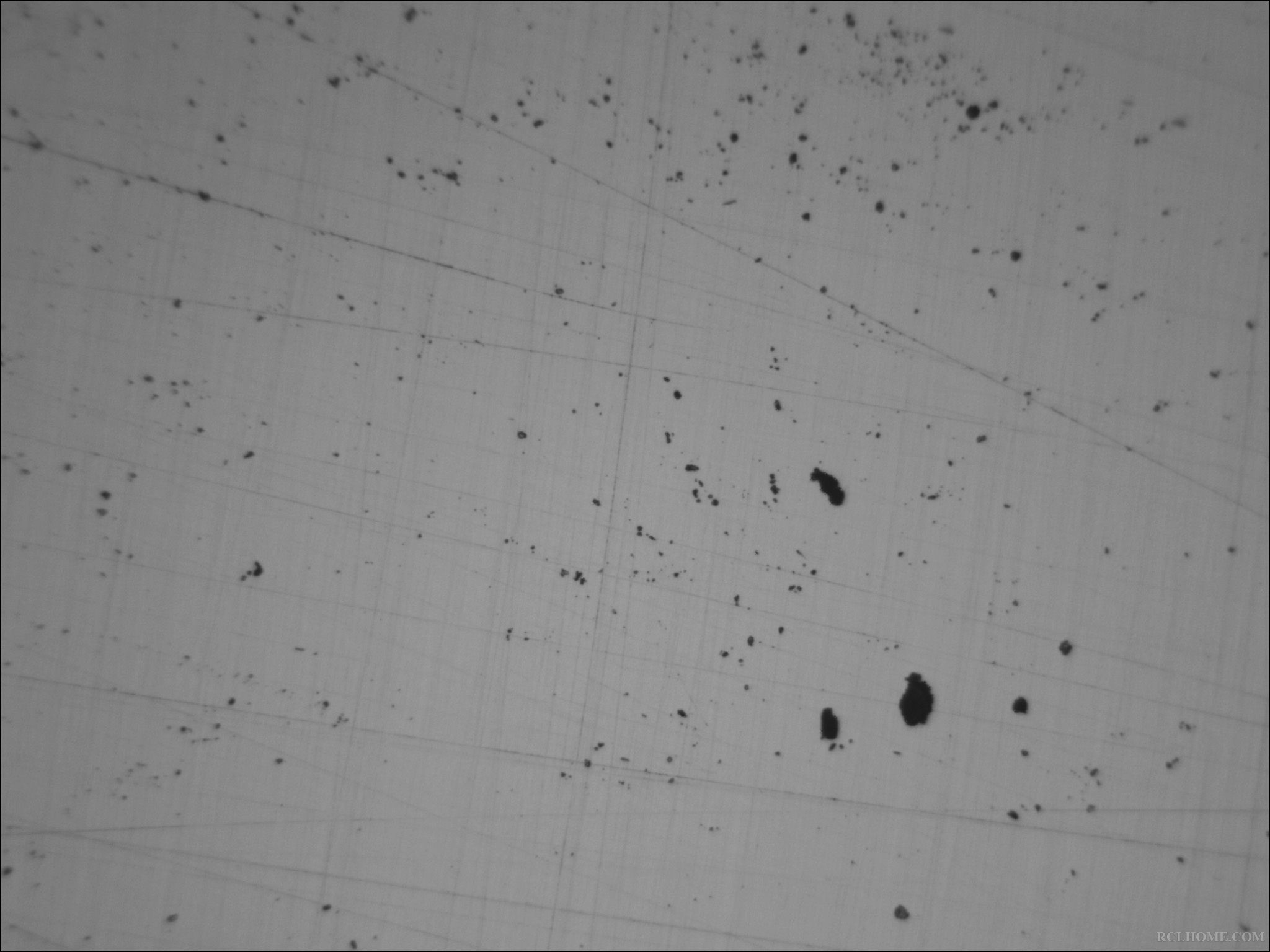

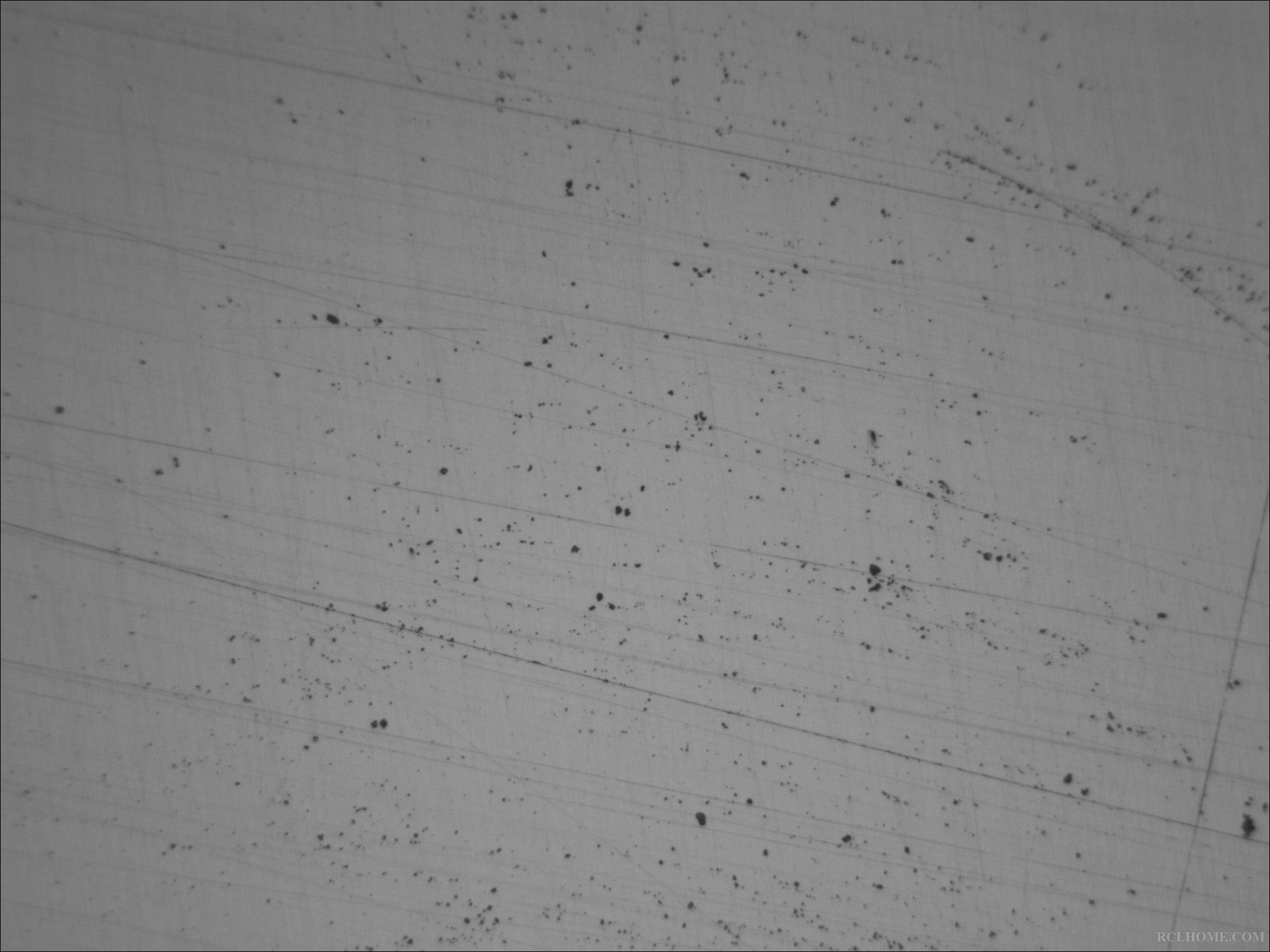

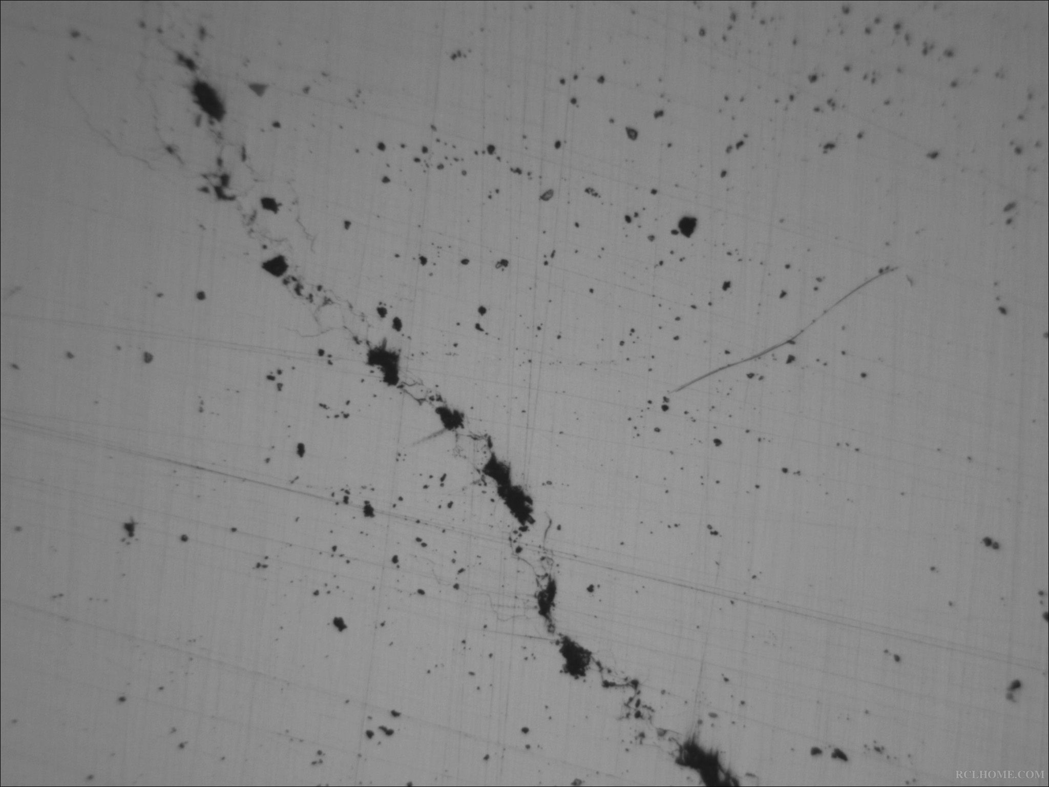

45钢件,图纸见附表,之前都是公司自己投料加工,然后委外淬火,之前都没有出过啥问题。这次一批是外协单位投料粗加工的,同样委外淬火基本都裂了。怀疑是料的问题。光谱仪分析材料,确定是45钢。取三件活,分别取样,做了一些金相,在裂纹根部发现很多疑似夹杂的黑点,量比较大。请大家分析分析,料的原因占多大比例。

发表于 2016-11-2 11:07:45 | 显示全部楼层
你最好腐蚀后发图片
发表于 2016-11-2 11:10:31 | 显示全部楼层
裂纹请楼主描述一下

发表于 2016-11-2 11:10:43 | 显示全部楼层
说句大实话,制样水平有待提高,制样不好会严重影响夹杂物的判断。可以切换500X观察黑点具体形态,看黑点是否和基面在同一个平面上,个人认为上面图片上的黑点大多数可能是制样过程产生的脏东西

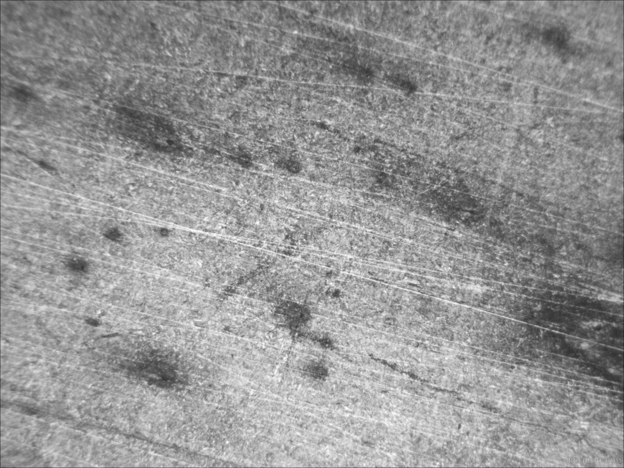

 楼主| 发表于 2016-11-2 11:31:54 | 显示全部楼层

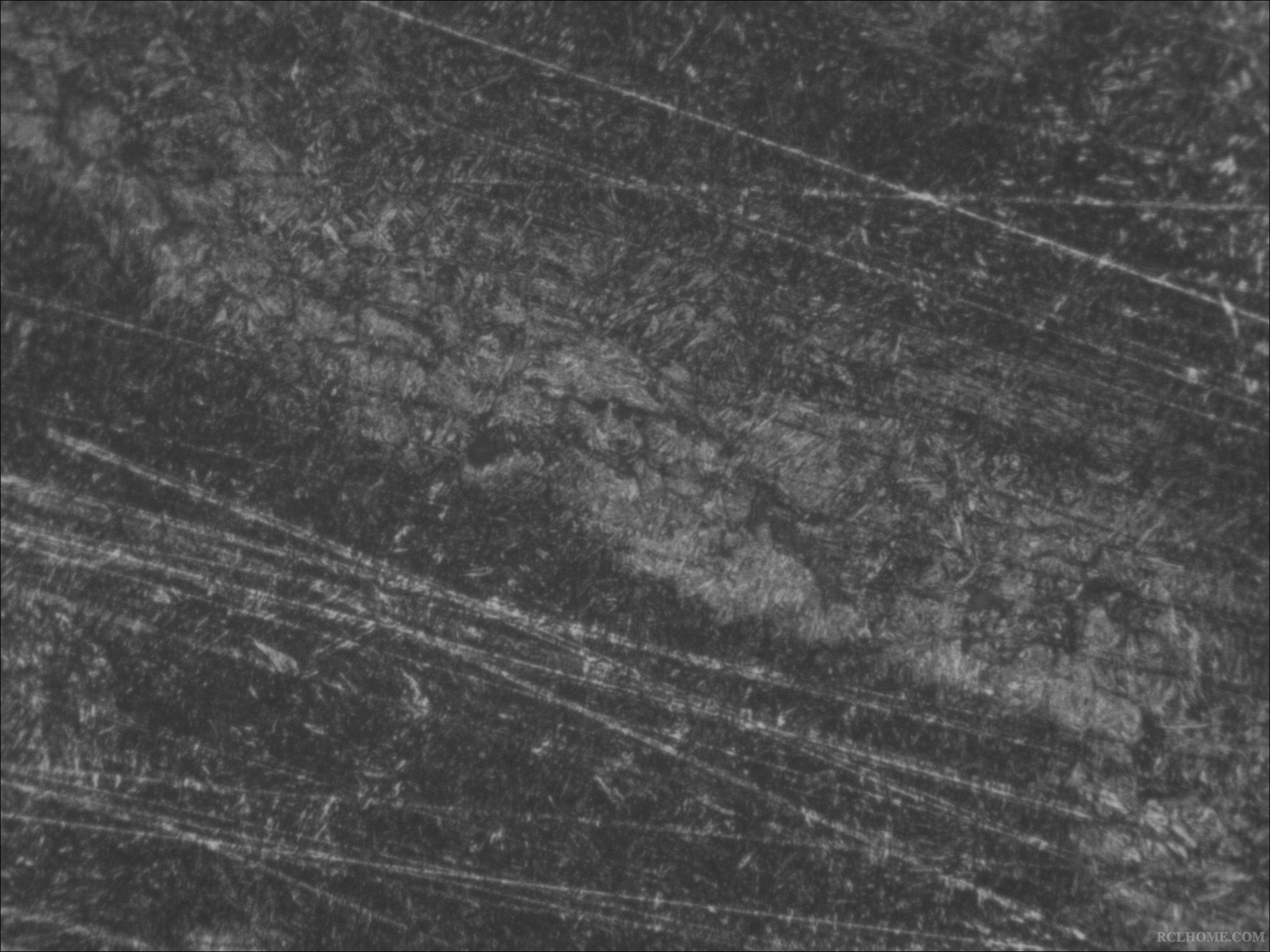

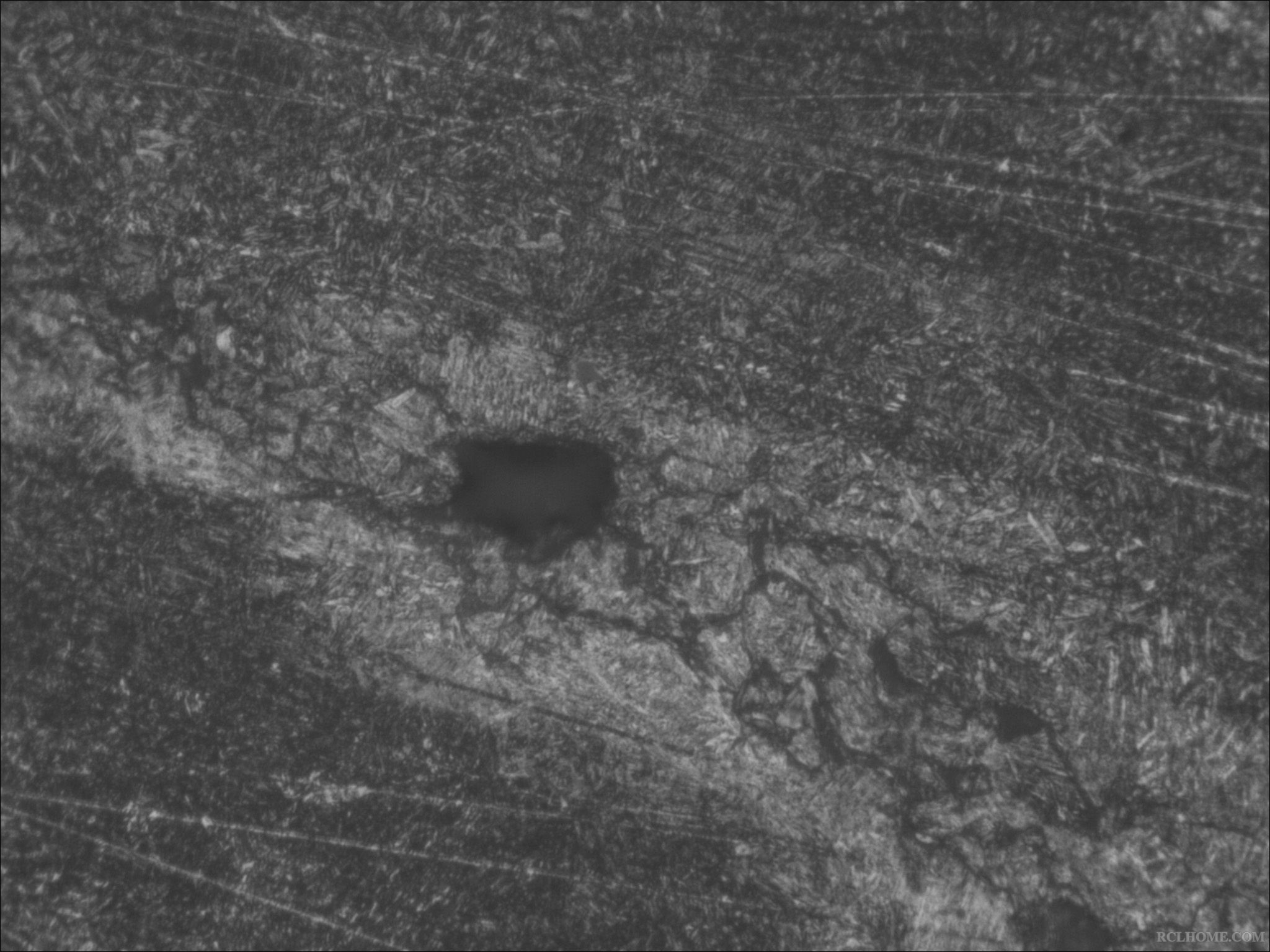

腐蚀后的照片

 楼主| 发表于 2016-11-2 11:46:21 | 显示全部楼层
枫零 发表于 2016-11-2 11:10
说句大实话,制样水平有待提高,制样不好会严重影响夹杂物的判断。可以切换500X观察黑点具体形态,看黑点是 ...
接受批评,金相抛光机换坏了,用的是便携式的抛光设备。主要是第一个试块出现这种情况,我重新磨了一次,还有这种现象,然后第二块试块也有这种现象。就有点怀疑。

发表于 2016-11-2 12:05:59 | 显示全部楼层
能不能发个低倍的,可以看到裂纹整体形态
金相样品再重新制样吧,划痕和污染物太多,不好判断,腐蚀浅一点比较好看裂纹周围的组织情况

发表于 2016-11-2 16:00:26 | 显示全部楼层
夹杂多,含碳量高是造成裂纹的主要原因

发表于 2016-11-15 19:00:08 | 显示全部楼层
腐蚀后图片较模糊,不过依稀能看到裂纹周围有脱碳层。
你的未腐蚀照片,一大部分黑点是脏东西。制样中形成的。
不过看图应在原材料或者锻打中出现裂纹。
