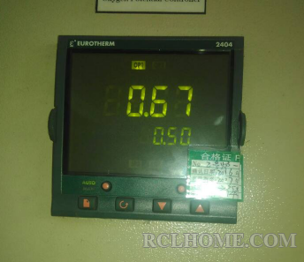

截图为托辊网带炉空炉升温后保温阶段碳控仪显示的碳势状况。
碳势显示值是否正常?

 楼主| 发表于 2016-11-4 00:01:53 | 显示全部楼层
控制气氛为甲醇裂解气加氮气,没有供应丙烷气。

 楼主| 发表于 2016-11-4 00:22:32 | 显示全部楼层
示值虚高原因?
 楼主| 发表于 2016-11-4 00:24:05 | 显示全部楼层
做GCr15轴承套圈未发生脱碳现象。

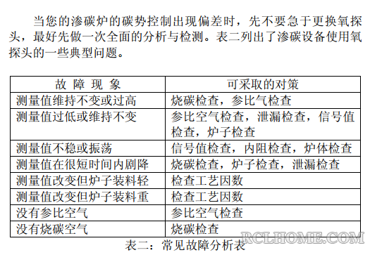

发表于 2016-11-4 14:58:39 | 显示全部楼层
我这篇论文中就写了氮甲醇气氛下、碳势和毫伏值扭曲的现象。http://www.rclhome.net/forum.php ... amp;highlight=DEMIG

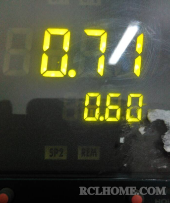

 楼主| 发表于 2016-11-4 22:25:50 | 显示全部楼层
骑驴者何人 发表于 2016-11-4 08:07
0.6是设定值?0.7是显示实际值吗?
是的,0.6是设定值,0.7是显示实际值。
不通丙烷的情况下,显示值还有超过1.1这样的情况。

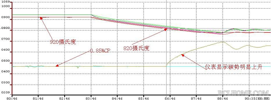

骑驴者何人 发表于 2016-11-4 08:41
1:碳势计算也是温度的函数,此时炉温多少?温度越低相同毫伏值情况下显示碳势会越高。
2:没有通平衡空气 ...
           如果在730℃左右,设定碳势为0.70,而碳控仪显示碳势值为0.82,此时实际碳势大约在?

发表于 2016-11-6 11:06:38 | 显示全部楼层
看看这个http://www.rclhome.net/forum.php ... 11464&fromuid=8主题的62#楼,问题是如何解决的

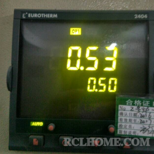

 楼主| 发表于 2016-11-8 17:43:28 | 显示全部楼层
sheyingyong 发表于 2016-11-8 13:19
主要看在什么工作状态下,
Cp值设定为0.50,实际值甚至到了0.90,控制丙烷气电磁阀动作的中间继电器还仍然在工作着呢。
