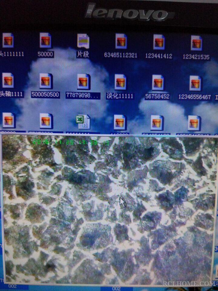

客户非得说这个材料是20CrMnTi,我不信,然后我就把他的产品拿一个过去正火了(已渗碳,但是渗层不深),想看一下含碳量,910温度,网带正火的,然后就出现了这个组织,然后我就懵了,怎么会有这么多网状铁素体,这个网状铁素体是怎么产生的。这个网址是我原先那个帖子,之前淬火的组织http://www.rclhome.net/forum.php ... &extra=page%3D1
好多网状铁素体。。
好多网状铁素体。。

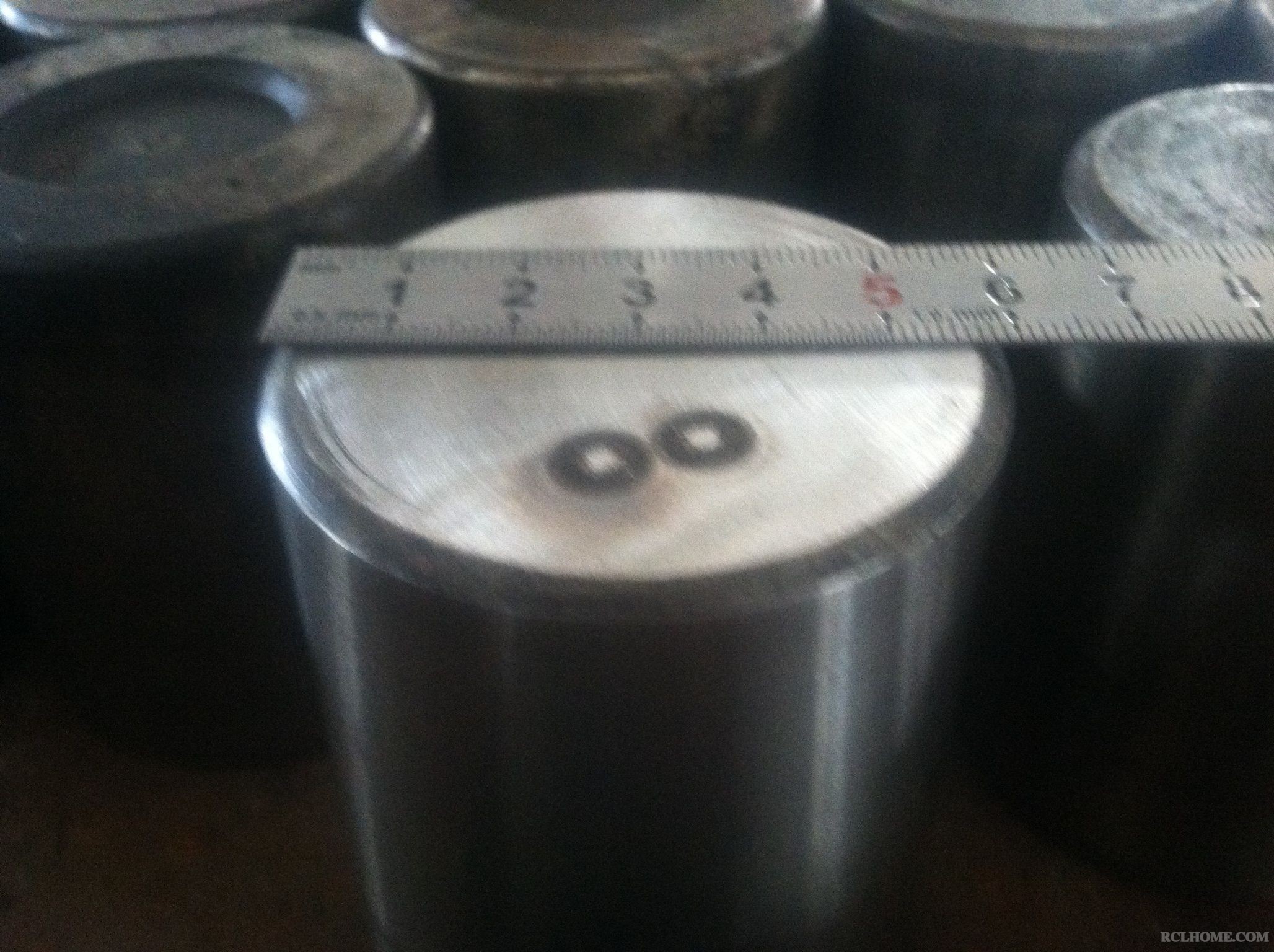

发表于 2016-11-26 20:04:49 | 显示全部楼层
发表于 2016-11-27 01:07:09 | 显示全部楼层
你上传一个渗碳后的心部组织看看。

发表于 2016-11-27 07:29:02 | 显示全部楼层
按含碳量等于珠光体百分比*0.8来算,这个含碳量最少在0.35。
发表于 2016-11-27 08:04:57 | 显示全部楼层
这样的计算针对的是碳钢,且组织是平衡组织时计算结果才是有效的。
