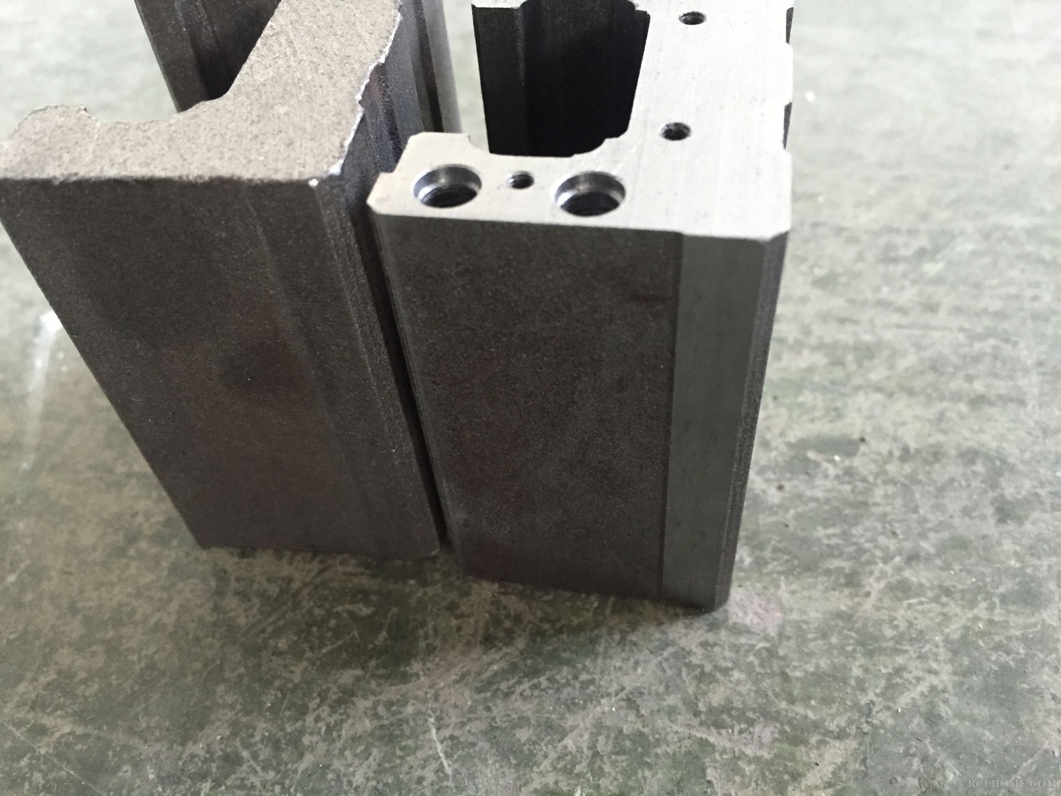

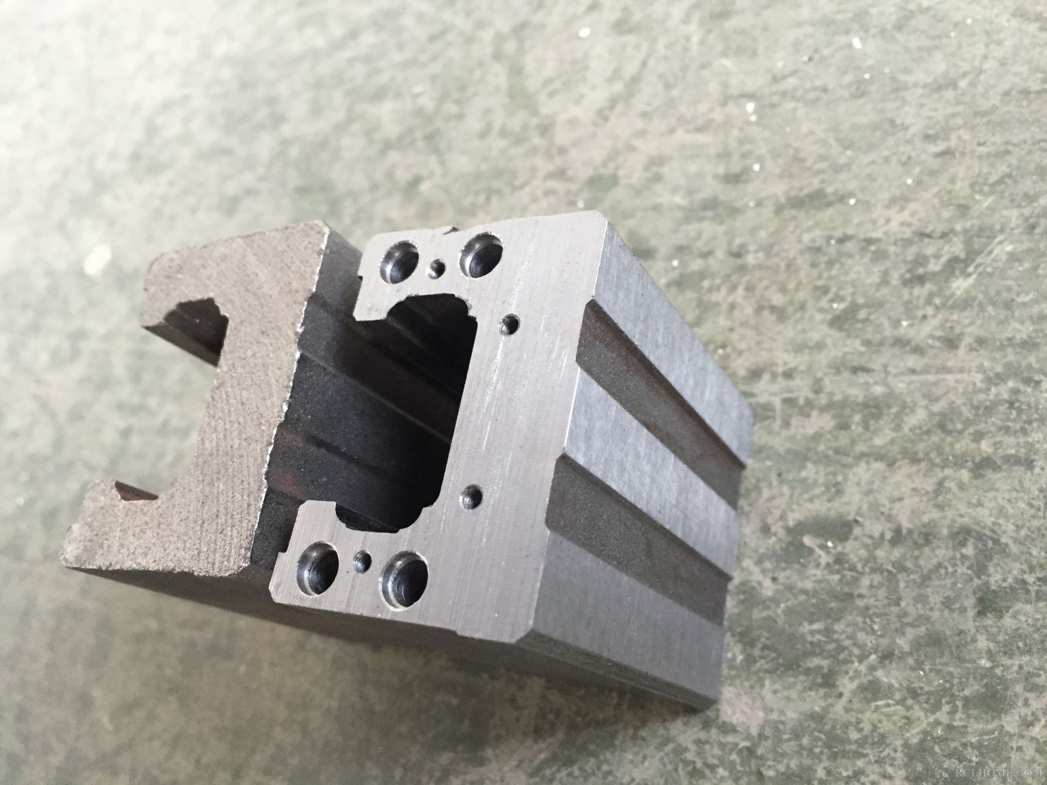

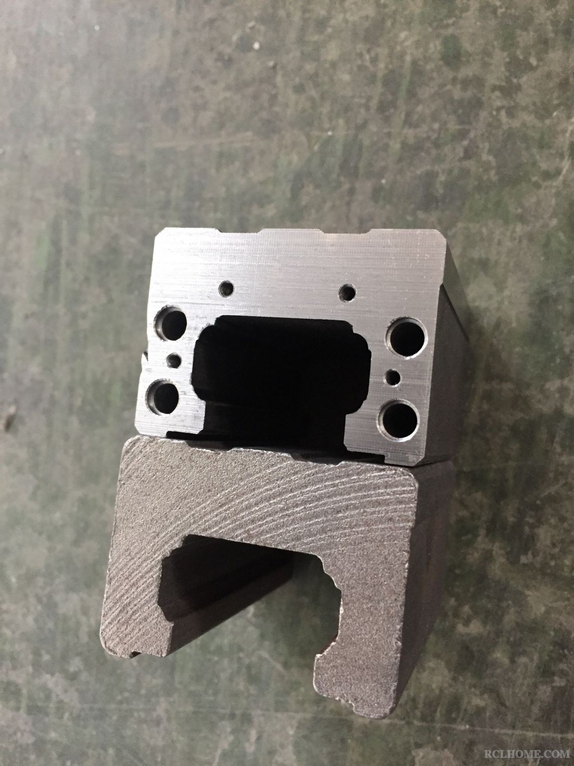

本公司正在做一种零件   材料是20铬钼    原材料是冷拔出来的   图片里一个是原料 一个是机加工后的  需要热处理。      我想问的是机加工前需要什么样的预处理才能达到去应力和加工与热处理过程中  不会变形。 调质?退火?回火?还是有其他方式   还有一点渗碳热处理是分两次进行的吗  分别是什么设备   两道工序都能用真空热处理做吗   谢谢 本人对热处理一点也不懂    望给科普

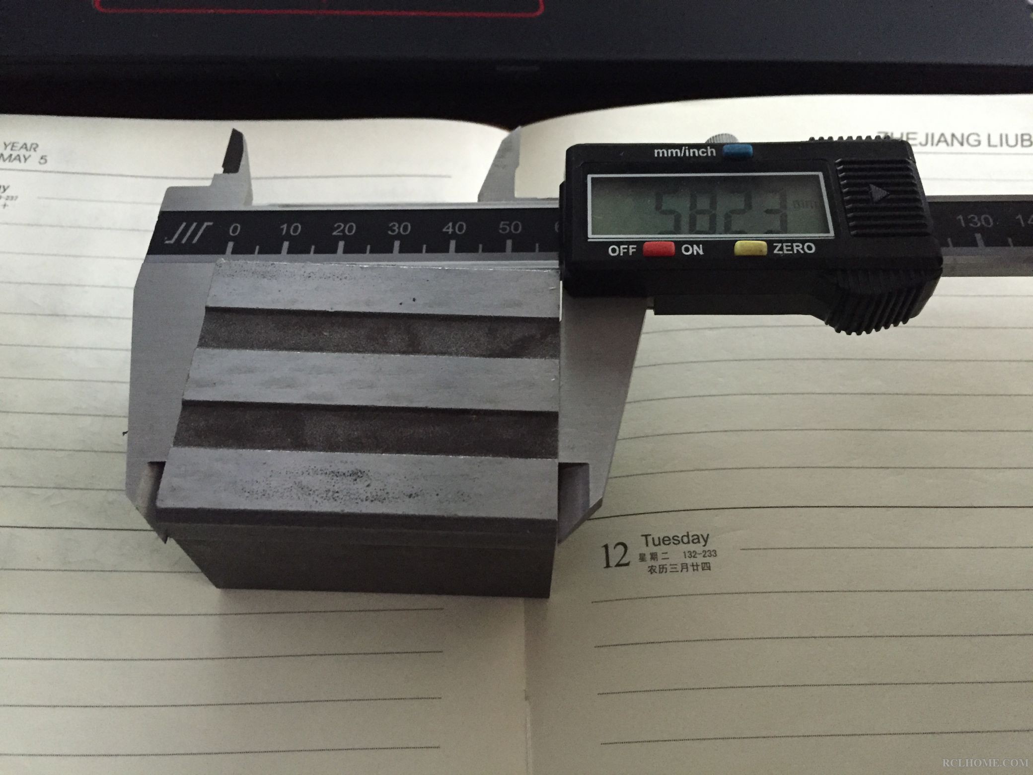

再拍一张照片,在零件旁放一把尺,这样可以大概看出零件的大小。零件的技术要求和零件使用场合。

发表于 2016-12-11 08:49:34 | 显示全部楼层
一般作正火进行预处理(热处理),是否渗碳,要根据使用要求

发表于 2016-12-11 20:50:12 | 显示全部楼层
这不是滑块么,该做正火

发表于 2016-12-11 20:50:39 | 显示全部楼层
如果正火做不好做调质也行

 楼主| 发表于 2016-12-12 08:34:31 | 显示全部楼层
谢谢指导    在追问一下   正火和调质有啥区别啊      如果正火或调质需要硬度做到多少啊   最后得需要渗碳热处理    渗碳和热处理是不是两回事啊     要先做渗碳 再做热处理   请原谅我的无知    长  58.2 宽 48   高 35

你说的是渗碳淬火吧,热处理是很广泛的,渗碳只是热处理方式中的一种,放一起不合适。

这零件我觉得可以做调质+氮化处理,或者碳氮共渗。
