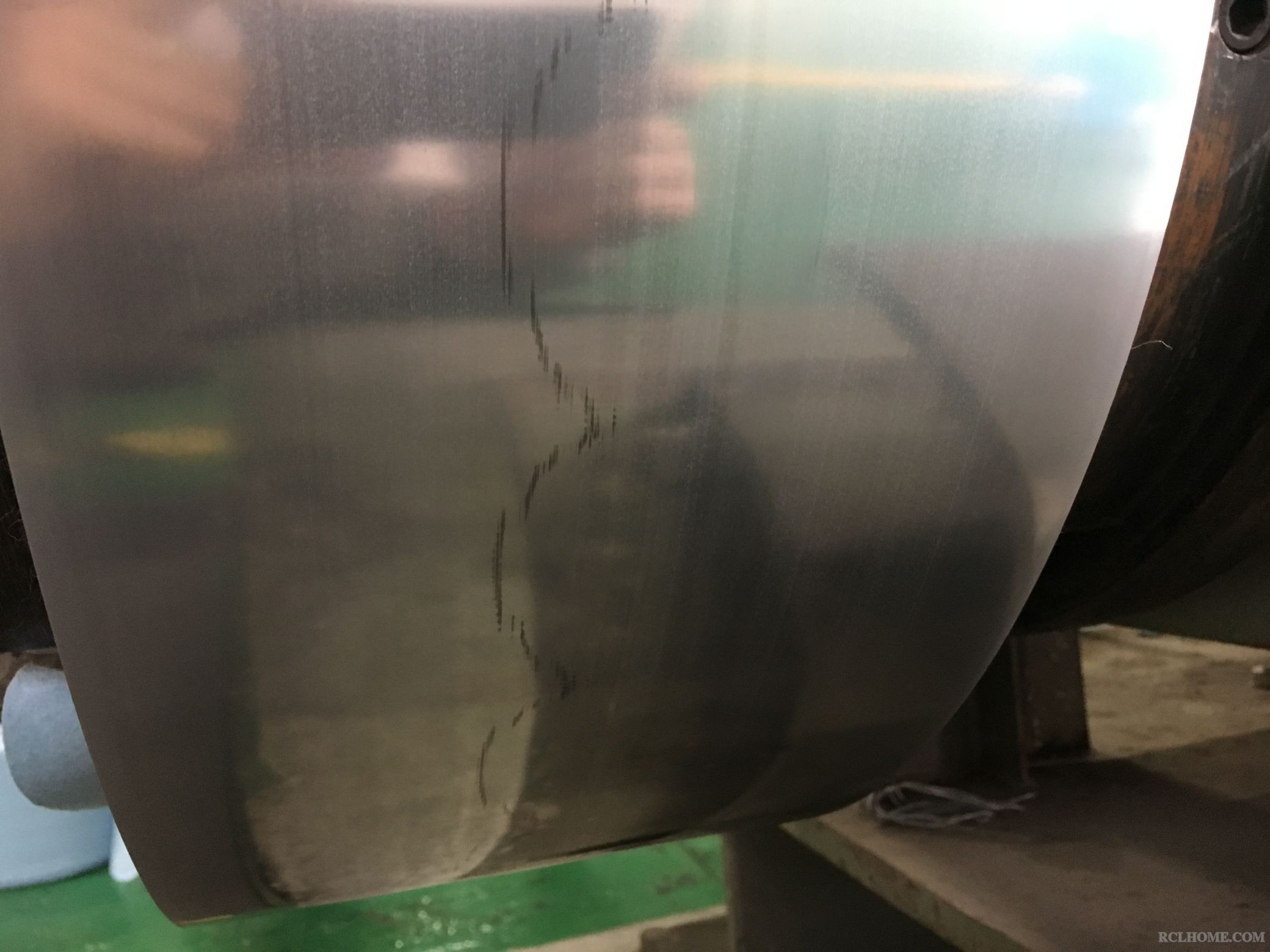

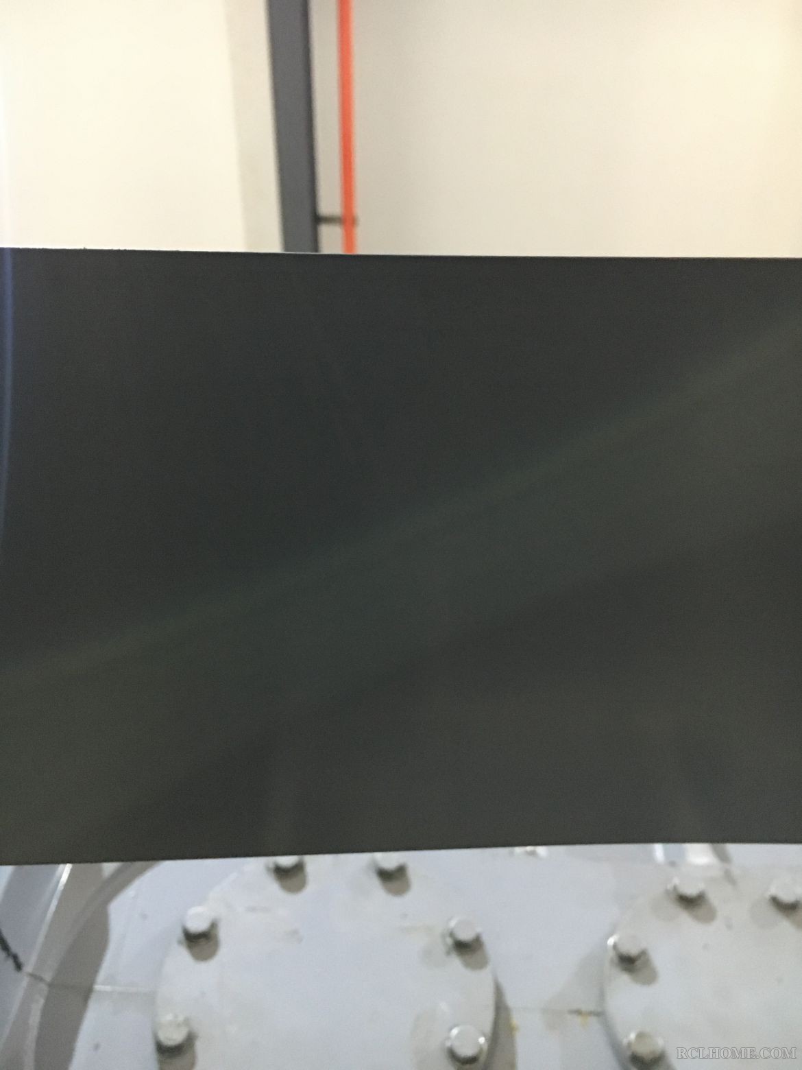

304不锈钢带材买过来表层轧制一单面T2铜,之后去加工硬化退火,过了连续退火炉之后表面发黑,发黑之后经过刷洗表面,洗到原来的银白色金属光泽,反复轧制-去加工硬化退火-洗刷,到最后的时候炉子里出来的304表面基本是银白色,不需要清洗。退火温度1050,带材厚度2mm,最终厚度0.4mm(炉子用氨分解气体,以上都在相同的进气量下)。问题:
1,为什么反复轧制退火洗刷到最后出炉子可保持银白色?
2,表面的黑色是脱碳?还是氧化?
3,怎么能怎样可以保持料带表面丛第一次退火出来就是光亮的银白色?(小厂只能用氨分解,不用高纯氢)
第一次退火后
第一次退火后
最后一次退火
最后一次退火
