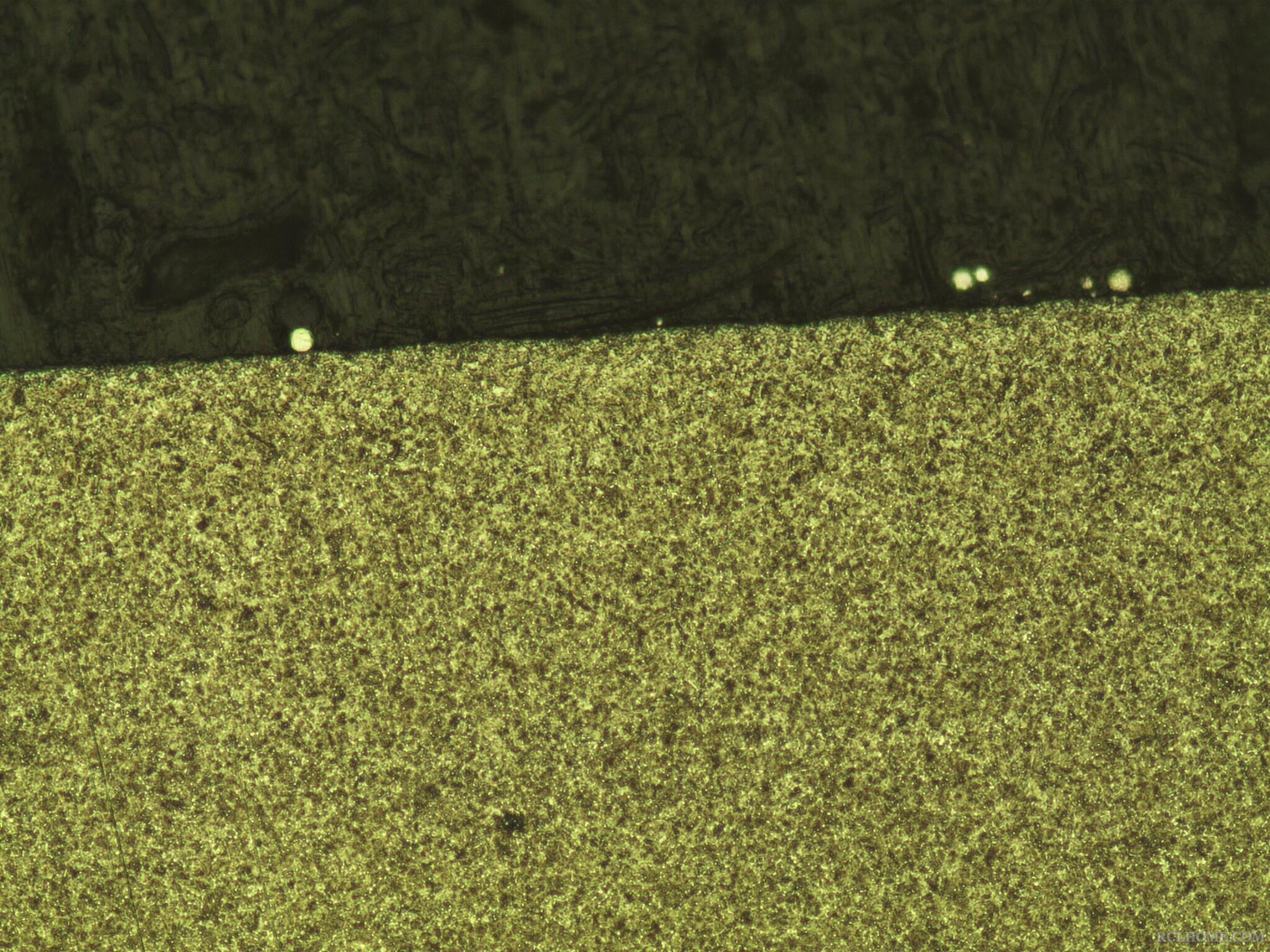

 楼主| 发表于 2013-3-18 09:45:13 | 显示全部楼层
发表于 2013-3-18 09:47:54 | 显示全部楼层
sbm197873 发表于 2013-3-18 09:45
晚上上金相图,单位控网。
第一次上金相图片,质量要一级棒哟!
签到天数: 261 天
1431
7235
7235

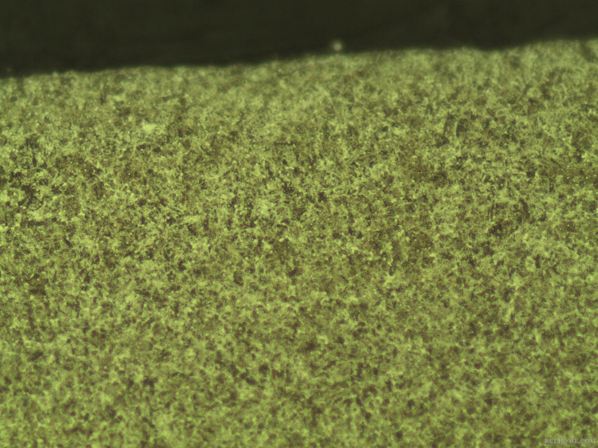

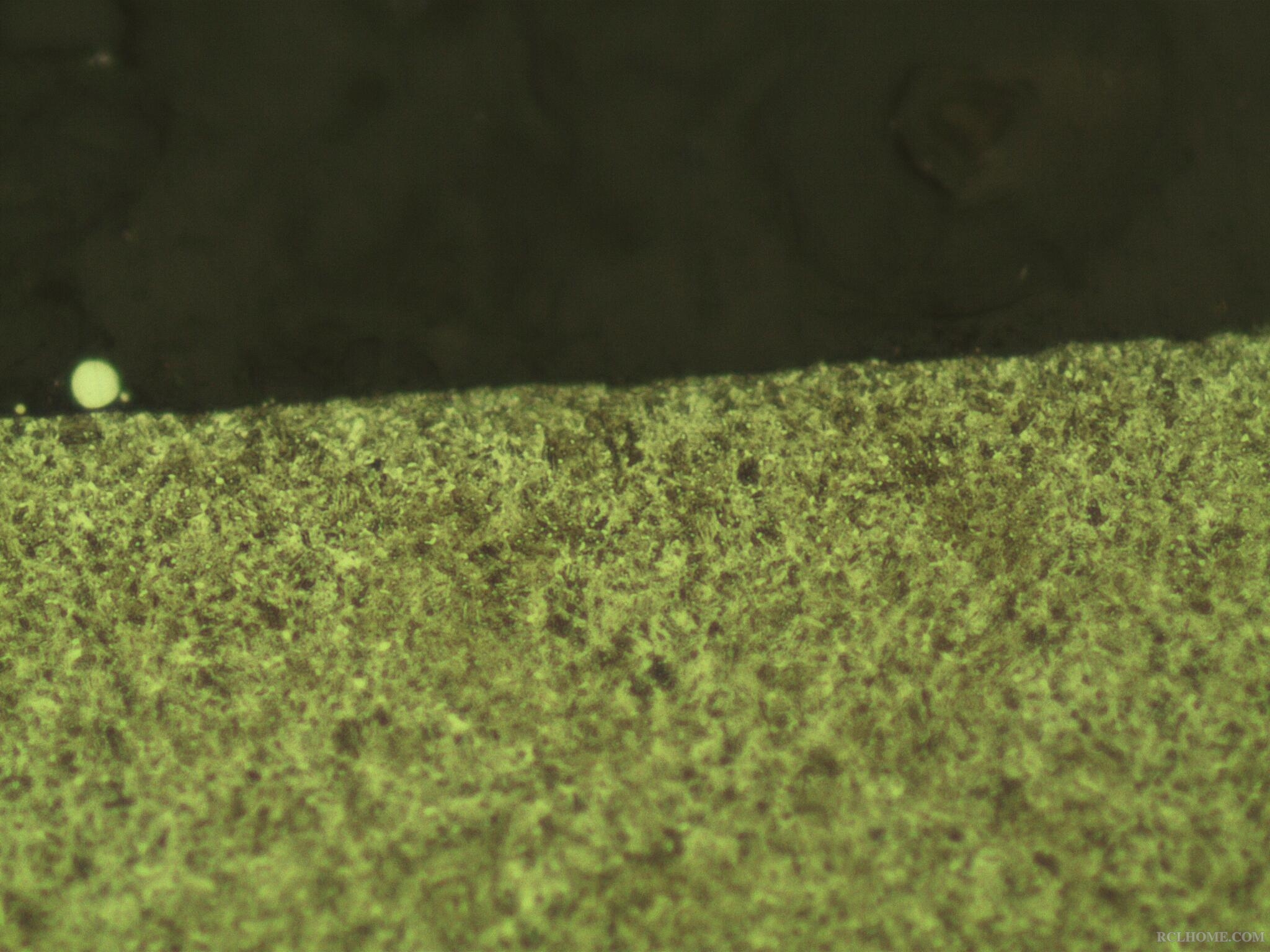

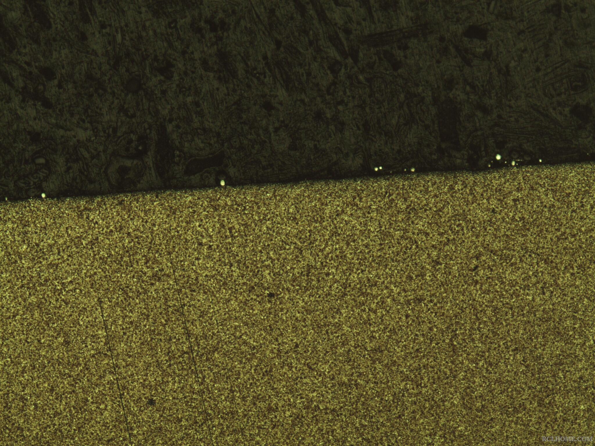

 楼主| 发表于 2013-3-18 18:05:06 | 显示全部楼层
徒弟制样水平不行,辜负了老蔡的显微镜。大家凑合看看。
发表于 2013-3-19 23:03:42 | 显示全部楼层
组织正常,无脱碳层。表面低一点很正常,以前有个客户还要求表面硬度低于心部硬度,以提高强度。在网带炉高碳势下,表面硬度高于心部硬度。
