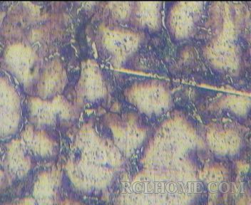

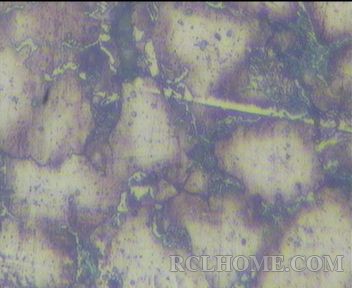

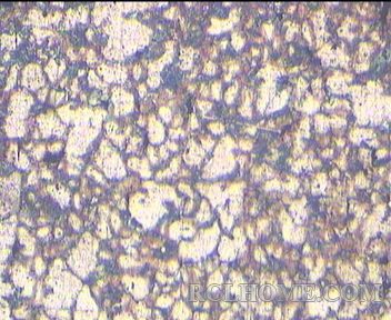

这是个铁基粉末冶金件,配料的时候含碳0.3%,网带炉烧结态
首先是未浸蚀的孔隙夹杂
100倍
登录/注册后可看大图
浸蚀后
100倍
登录/注册后可看大图
400倍
登录/注册后可看大图
600倍
登录/注册后可看大图

是不是图片出不来啊。。。重新发一下
100未浸蚀
http://www.rclhome.net/forum.php?mod=attachment&aid=MzczMzd8OWJlYzVhNmF8MTc1MTc0ODg4MXwwfA%3D%3D
100浸蚀3%硝酸酒精
http://www.rclhome.net/forum.php?mod=attachment&aid=MzczMzh8MzBkNWEyZmZ8MTc1MTc0ODg4MXwwfA%3D%3D
400浸蚀
http://www.rclhome.net/forum.php?mod=attachment&aid=MzczMzl8YTRlZGQ1NTF8MTc1MTc0ODg4MXwwfA%3D%3D
600浸蚀
http://www.rclhome.net/forum.php?mod=attachment&aid=MzczNDB8YTY5YTkzMjd8MTc1MTc0ODg4MXwwfA%3D%3D
100未浸蚀
100未浸蚀

是属于过度腐蚀还是抛光不到位呢,刚刚开始学着做金相,自己摸索很多都不懂
发表于 2016-12-23 12:38:24 | 显示全部楼层
两方面都有问题
签到天数: 1565 天
2044
14140
发表于 2016-12-24 22:24:06 | 显示全部楼层
1.抛光抛得不好。
2.粉末冶金材料因为孔隙的存在,会出现过腐蚀情况,酸液进到空隙时面了,就会看起来局部特别黑,看不清组织。
