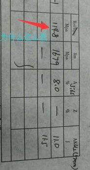

其它指标都很正常,就屈服严重不合格,什么原因
发表于 2017-1-10 10:54:22 | 显示全部楼层 |阅读模式
材料52CrMoV4,表面硬度47-51HRC
发表于 2017-1-10 12:43:05 | 显示全部楼层
具体的要求说说。热处理工艺怎样,原材料状态
 楼主| 发表于 2017-1-10 13:45:58 | 显示全部楼层
淬火+中温回火,屈服要求≥1450
发表于 2017-1-10 14:38:59 | 显示全部楼层
具体温度,看看是否有回火脆性,金相图片
发表于 2017-1-11 07:52:09 | 显示全部楼层
l楼主是否搞定啦
 楼主| 发表于 2017-1-11 18:44:26 | 显示全部楼层
拉伸试验机有点问题,现恢复正常,大吓一跳
