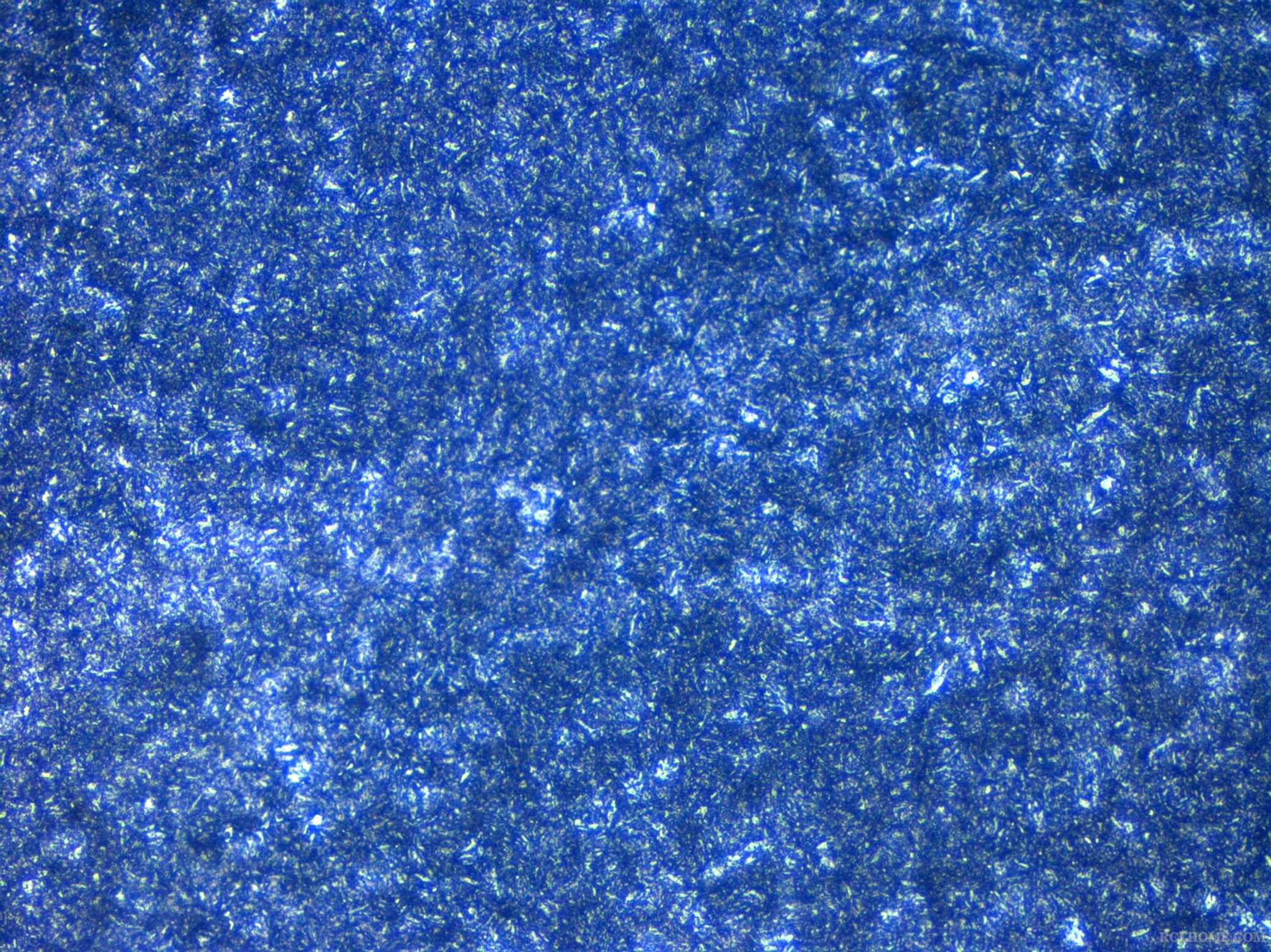

这个调质组织评级多少?

请标注在多少倍下的视场?

使用的是500X

图片是在500倍下拍的,大家有调质评级经验和标准的可以说一下,谢谢了

我们一般在400X下看,我认为可以评2级

我感觉还可以吧,这个看的比较少

能说下材料和大概工艺参数吗

不是我们产品,一个设备零件坏了,只知道是调质的,其他的不知道

标准评级是在500X的视场下评级,1-4级为合格,楼主的金相图片我认为可以评2级,是合格的!

我想问下有没有铁素体呢?

几乎无铁素体,按照11354我评1级

那你的意思就是说这个调质很不错了,我觉得也挺好的

可以判2级组织

  2比较合理

那你觉得有一定比例的游离铁素体?能帮忙标出来吗
