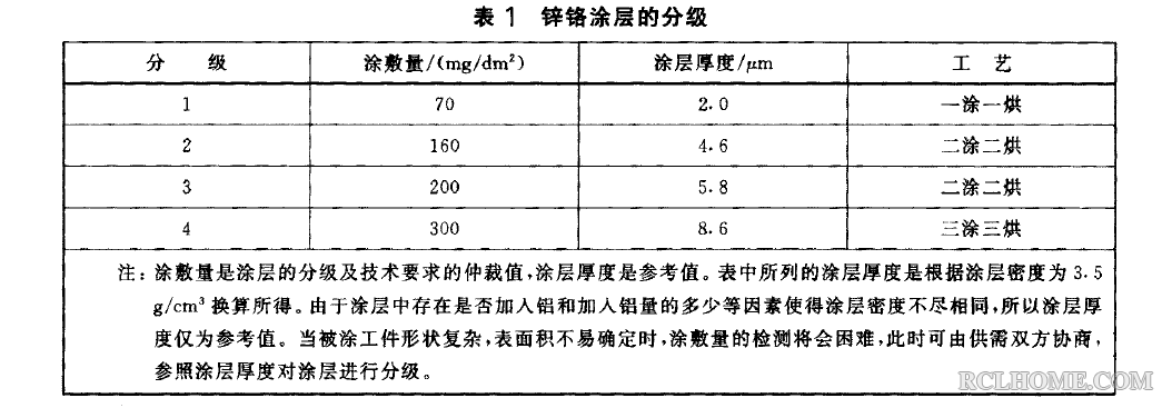

根据GBT 18684-2002,达克罗涂层的厚度分四个等级,最高为8.6微米?如果我技术规范定到涂层厚度要求10-16微米,供应商是否能够做到?
谢谢

 楼主| 发表于 2017-2-7 15:56:17 | 显示全部楼层
这个是GBT 18684上面的厚度要求,不知道有没有类似的标准或企业标准
[img][/img]

发表于 2017-2-7 16:37:51 | 显示全部楼层
要求太薄了,涂覆很难控制,一般都会做到10微米以上。
我们公司的产品达克罗涂覆厚度要求若低于6微米,找不到外协厂做。
